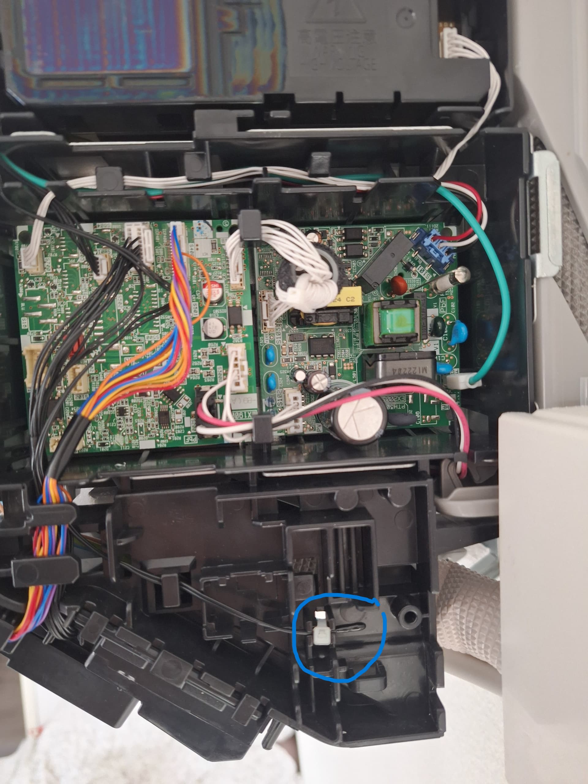

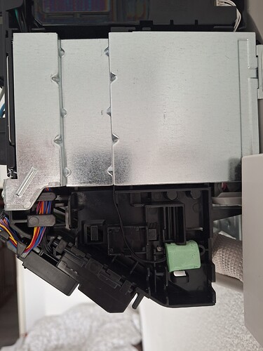

Es gibt Neuigkeiten zur Position des Innentemperatursensors bei der Perfera FTXM20-A:
Der Sensor sitzt NICHT als SMD-Bauteil auf der Platine. Er ist per Kabel angeschlossen. Leider ist das Kabel sehr kurz.
Ich habe den Sensor nun mal mit einem Styrodurblock gedämmt und beobachte mal wie sich das auf das Takten auswirkt. Sollte das nicht funktionieren, werde ich mal Faikin + BLE Sensor testen (beides liegt bereits hier). Allerdings würde ich gerne eher bei der einfachen Lösung bleiben, da bei uns die Fernbedienung ein wichtiger Bestandteil der Anlage ist und wir diese auch gerne weiter benutzen möchten. Inwieweit das mit Faikin geht ist mir bisher nicht wirklich klar geworden.Braucht vermutlich noch etwas mehr Dämmung oder pack noch ein Kupferrohr oder was Ähnliches ins Styrodur als thermischen Speicher. Und dran denken, dass auch über das Anschluskabel Wärme übertragen wird.
Bin gespannt, wie das klappt. Auf jeden Fall super, dass das ein Sensor über Kabel ist. Das macht es deutlich einfacher mit der Modifikation.
@Win. Wie denkst du, soll ich das Kupferrohr einbauen? Der Sensor hat ca. 2,5 mm Durchmesser.
Soll ich das Kabel versuchen auch ein wenig zu isolieren? Hast Du eine Idee? Die Platzverhältnisse sind ja sehr begrenzt.
Wenn du ein Kupferrohr hast, wo der Sensor reinpasst, kannst du ihn da reinschieben und dann da herum dann das Styrodur. Dadurch hast du im Styrodur viel mehr gespeicherte Wärme und damit steigt die Trägheit. Alternativ legst du 2 Schrauben rechts und links neben den Sensor und darum dann Styrodur. Oder du wickelst Draht um den Sensor. Hauptsache, du bekommst möglichst viel Wärmekapazität in den styrodurummantelten Bereich. Und wenn du das Kabel möglich über z.B. 3-5 cm noch isoliert bekommst, hilft das auch.
Styrodur muss von allen Seiten luftdicht verschlossen sein.
Das Problem ist, dass nur ca. 2 cm Einbautiefe zwischen dem schwarzen Innengehäuse und dem weißen Aussengehäuse zur Verfügung stehen. Mit einer 20 mm Styrodurplatte geht das gerade so. Ich hatte gehofft das reicht bei weitem um die Trägheit ausreichend zu erhöhen. Eventuell ein 3d-Druckteil aus Kunststoff, welches sowohl die Thermische Masse als auch eine gewisse Isolation darstellt?
Probier es doch so erstmal aus.
Danach Verlängerung des Kabels besorgen, irgendwo wird es ja in einem Stecker enden.
Ich weiß jetzt schon, dass es nicht gut funktioniert. Ich habe in den letzten 8 Stunden ca. 6-7 Takte pro Stunde.
Dann Verlängerung besorgen.
