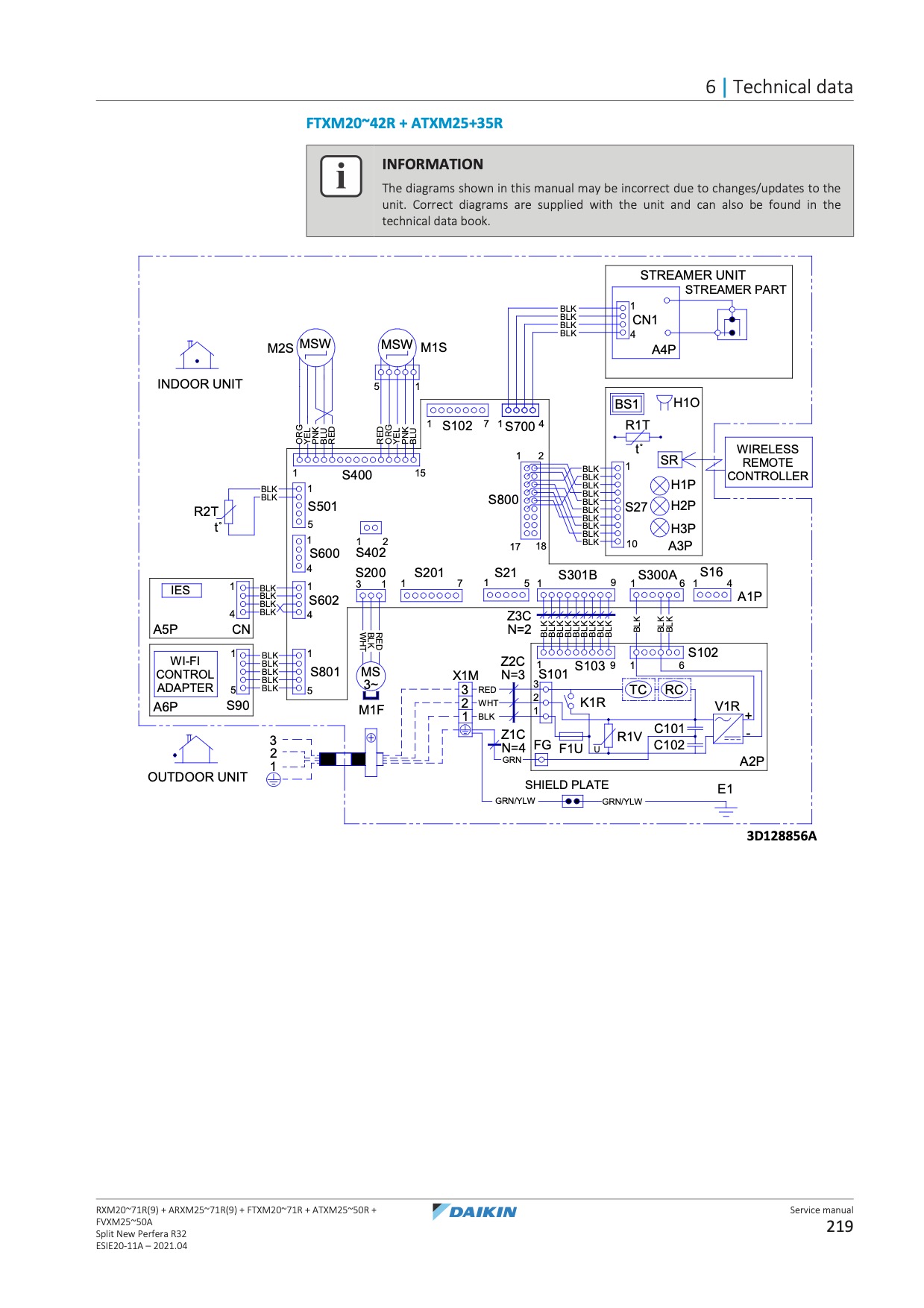

Position den Innentemperatursensors bei Daikin Perfera FTXM20A
ich lese jetzt seit ca. 1,5 Jahren fleißig mit. Im Sommer habe ich 2 Duo-Multisplit-Anlagen mit jeweils 2 Innengeräten vom Typ Daikin FTXM20A9 (Perfera) installiert. Da eine Anlage aufgrund der noch relativ hohen Außentemperaturen und damit einem noch zu geringen Wärmebedarf sehr stark taktet (ca. 10-12 x pro Stunde) würde ich gerne den Temperatursensor ein wenig dämmen und somit träger machen. Kann mir jemand sagen wo sich der Innentemperaturfühler bei den Perferas dieser Generation befindet?
Falls er sich direkt auf der Platine befindet würde ich gerne versuchen diesen mit einem Tropfen Silikon zu bedecken. Falls das nicht funktionert, ist das auch schnell wieder rückgängig gemacht. Falls es doch einen Sensor mit Kabelanschluß gibt, wäre das natürlich ideal.
Der dürfte auf der kleinen Platine sitzen, wo der Sensor für IR und die LED sitzt und auch der Taster. Also irgendwo rechts unten am IG. Dürfte leider ein SMD-Bauteil sein, müsstest du also runterlöten, um den irgendwie zu dämmen.

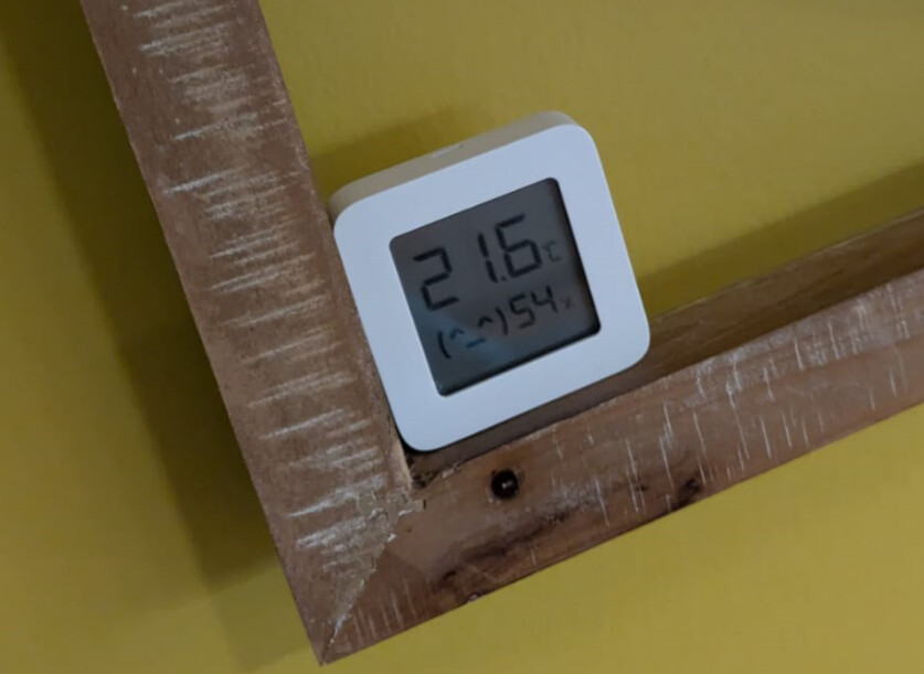

40€ pro Innengerät + 5€ für nen Xiaomi Mi2-Temperatursensor.

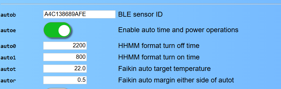

Wenn du dann in den Settings den Thermostat-Modus aktivierst und den Faikin-Automode damit kombinierst kannst du eine Hysterese einstellen zusätzlich zur Bedarfssteuerung.

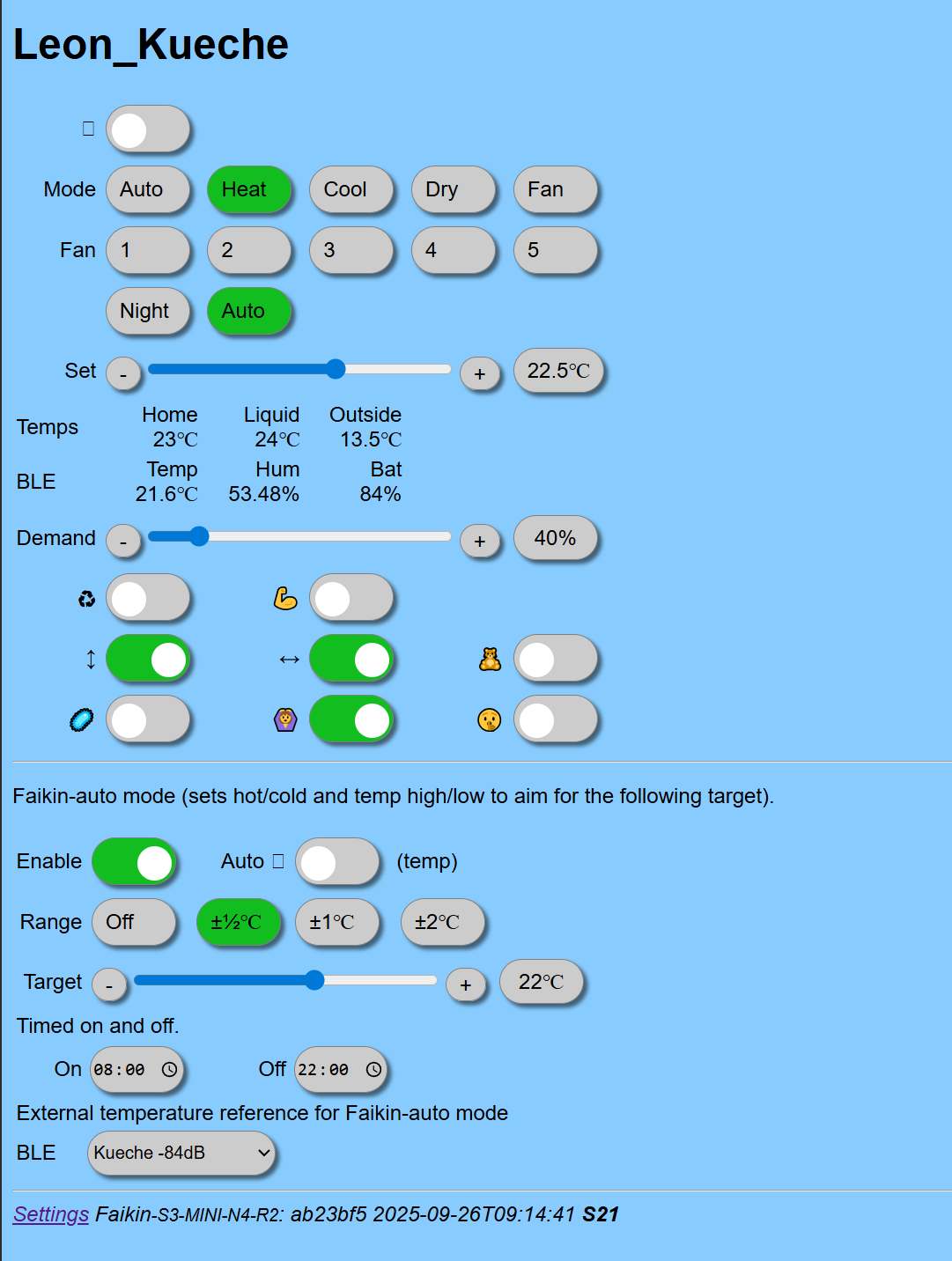

Was direkt über Faikin ohne Home-Assistant geht
Thermostatmodus
z.b 22°C Solltemperatur. ±0,5°C Hysterese (die ist auch einstellbar)
(Heizen bis 22,5°C, Heizen beenden. Ab 21,5°C wieder Heizen)

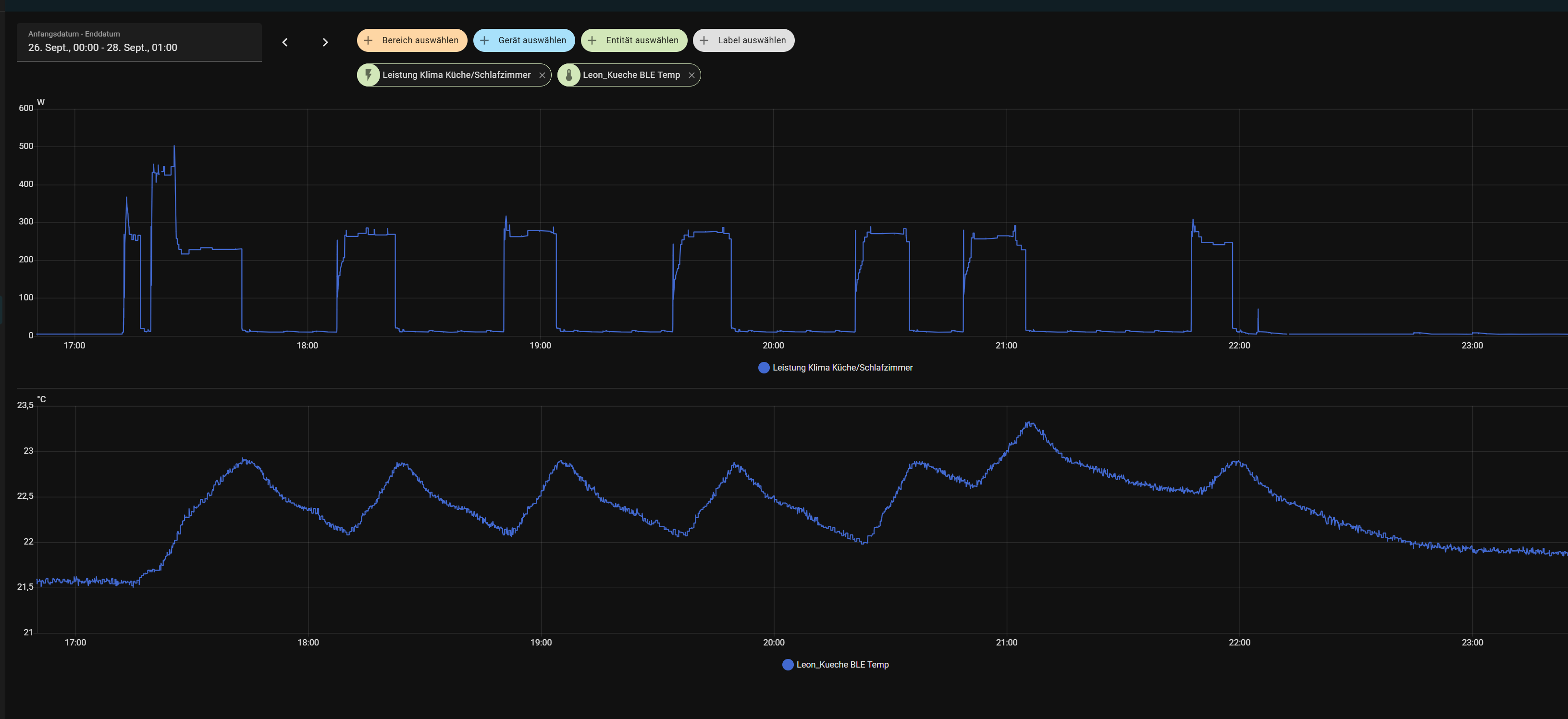

War jetzt heute noch am ausprobieren. An Tagen wie jetzt sieht das bei mir dann so aus.
(Es lief aber nur ein Innengerät weil es im Schlafzimmer noch nicht kalt genug ist um Heizen zu müssen)
Im Winter wenn dann die Bedarfssteuerung ausreichend Limitierung ist um ein Takten zu vermeiden wird die Temperatur dann auch konstanter. Jetzt wo es noch wärmer sind sind die Temperaturschwankungen noch kein Problem. Hätte man die im Winter würde man es mehr spüren. Das lässt sich aber mit Hilfe der Bedarfssteuerung ganz gut vermeiden.

Und wenn das nicht reicht würde ich mir die Faikin-Module ansehen, dort den Faikin-Auto-Mode aktivieren UND den Thermsotat-Modus aktivieren für eine künstliche Hysterese in Kombination mit externem Temperatursensor.

Lässt sich auch noch feiner einstellen mit der Hysterese
Würde ich empfehlen zu aktivieren

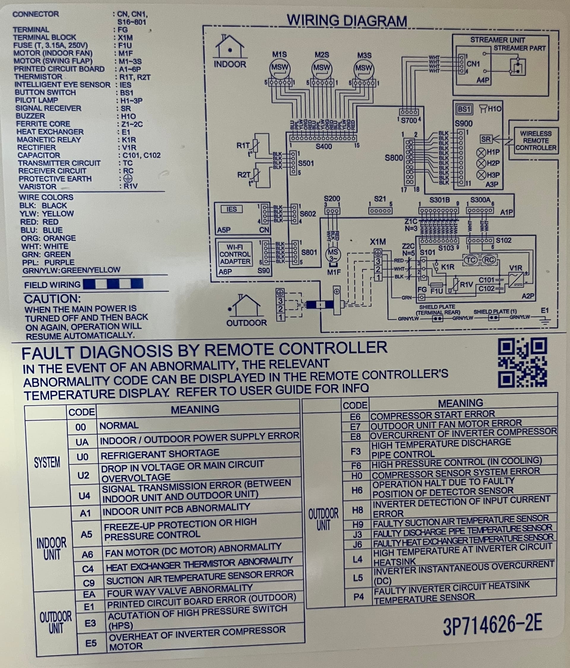

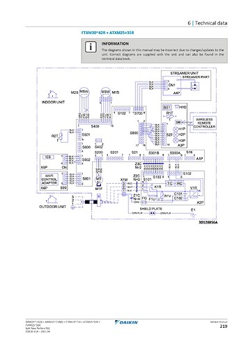

Nimm mal die Verkleidung deines Innengerätes ab. Dort ist der Schaltplan aufgeklebt. Bei einer Perfera sollten die Sensoren R1T und R2T am S501 angesteckt sein. Irgendwo hab ich mal ein Bild mit dem Sensor gesehen. Das war ein Fertigteil so weit ich das noch in Erinnerung habe.
So sieht es bei bei der FTXM-A aus. Der Innensensor müsste der R1T sein.
Bei der FTXM-R sitzt der Sensor auf der Platine.
