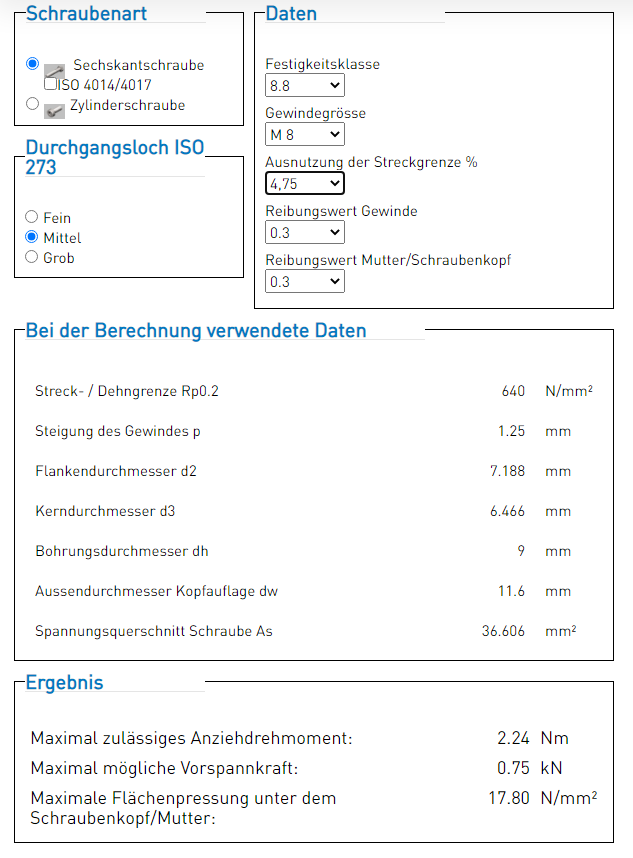

Du musst in dem Rechner die Werte von Festigkeit und Streckgrenze so lange anpassen, bis die 0,73549875 kN Vorspannkraft so ungefähr erreicht werden, dann steht bei Anziehmoment das Ergebnis für jede der 4 Schrauben.
Da geht es nicht um die reale Festigkeit der Schrauben/Gewindestange, es geht darum die gewünschte Vorspannkraft zu erreichen.

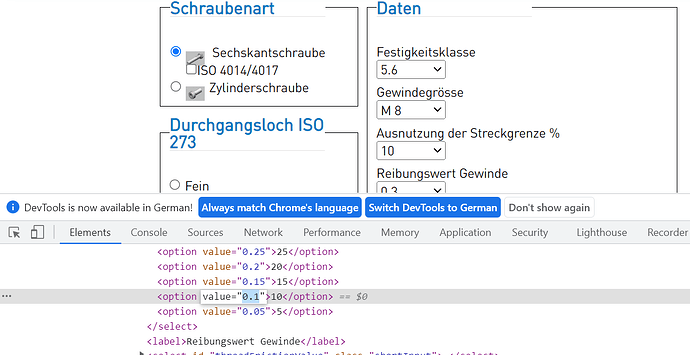

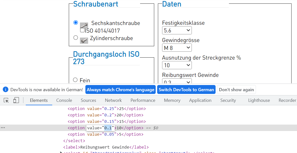

Du kannst bei dem Rechner keine gewünschte Vorspannkraft vorgeben, also musst du die anderen Werte so lange anpassen bis sie erreicht wird. Natürlich kannst du auch im Quelltext z.B. den Wert der Streckgrenze selbst anpassen:
Ist aber noch umständlicher.

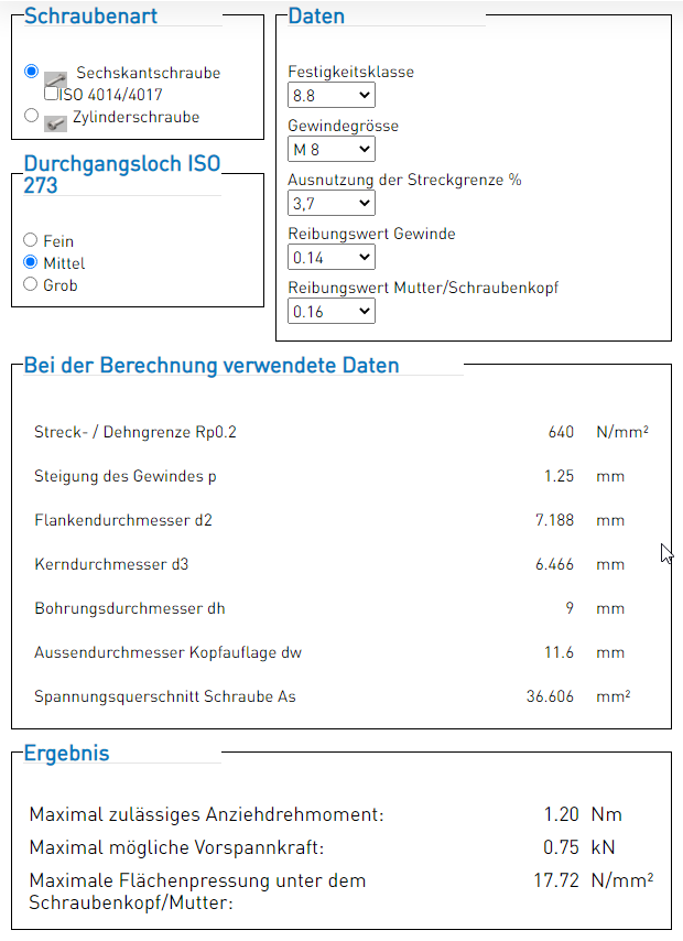

da kommt aber auch ein andere Wert raus wenn ich 3,7% eingebe und die Festigkeitsklasse auf 8.8 lasse.

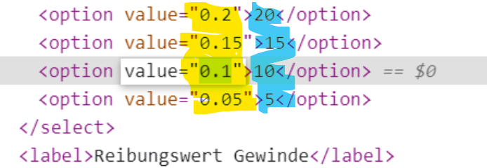

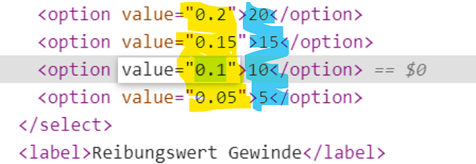

Gelb ist der Wert, mit dem gerechnet wird, bei 3,7 % also 0.037
Blau ist die Beschriftung für das Dropdownfeld
Und du hattest als Reibwerte 0,3 vorgegeben.
Der Reibwert 0,3 hat sich in der Rechnung auf den Gesamtwert bezogen, Mutter und Gewinde. Nochmal mit 0,3 bei beidem.

Dann Entweder die prozentuale Streckgrenze runtersetzen, empirisch, bis die Kraft stimmt, oder mit Dreisatz runterrechnen.
