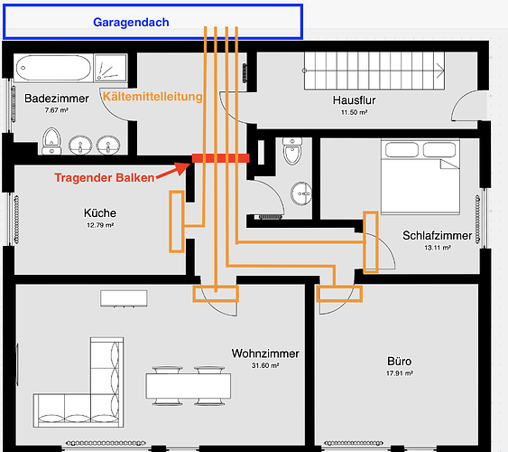

Die Wohnung liegt unter dem Flachdach im zweiten Stockwerk. Wir wohnen direkt an einer Autobahn und einer Güterzugstrecke. Daher ist mir Schallschutz sehr wichtig, und ich möchte so wenige Kernbohrungen nach außen wie möglich machen. Kernbohrungen innerhalb der Wohnung sind kein Problem, wenn es statisch möglich ist.
Meine Idee wäre es, in Küche, Wohnzimmer, Büro und Schlafzimmer jeweils ein Innengerät einzubauen.
Die Kältemittelleitung würde ich gerne über den Flur führen. Hinter der Wand befindet sich das Garagendach, auf dem man bequem arbeiten kann. Dort ist ausreichend Platz für mindestens acht Außeneinheiten.

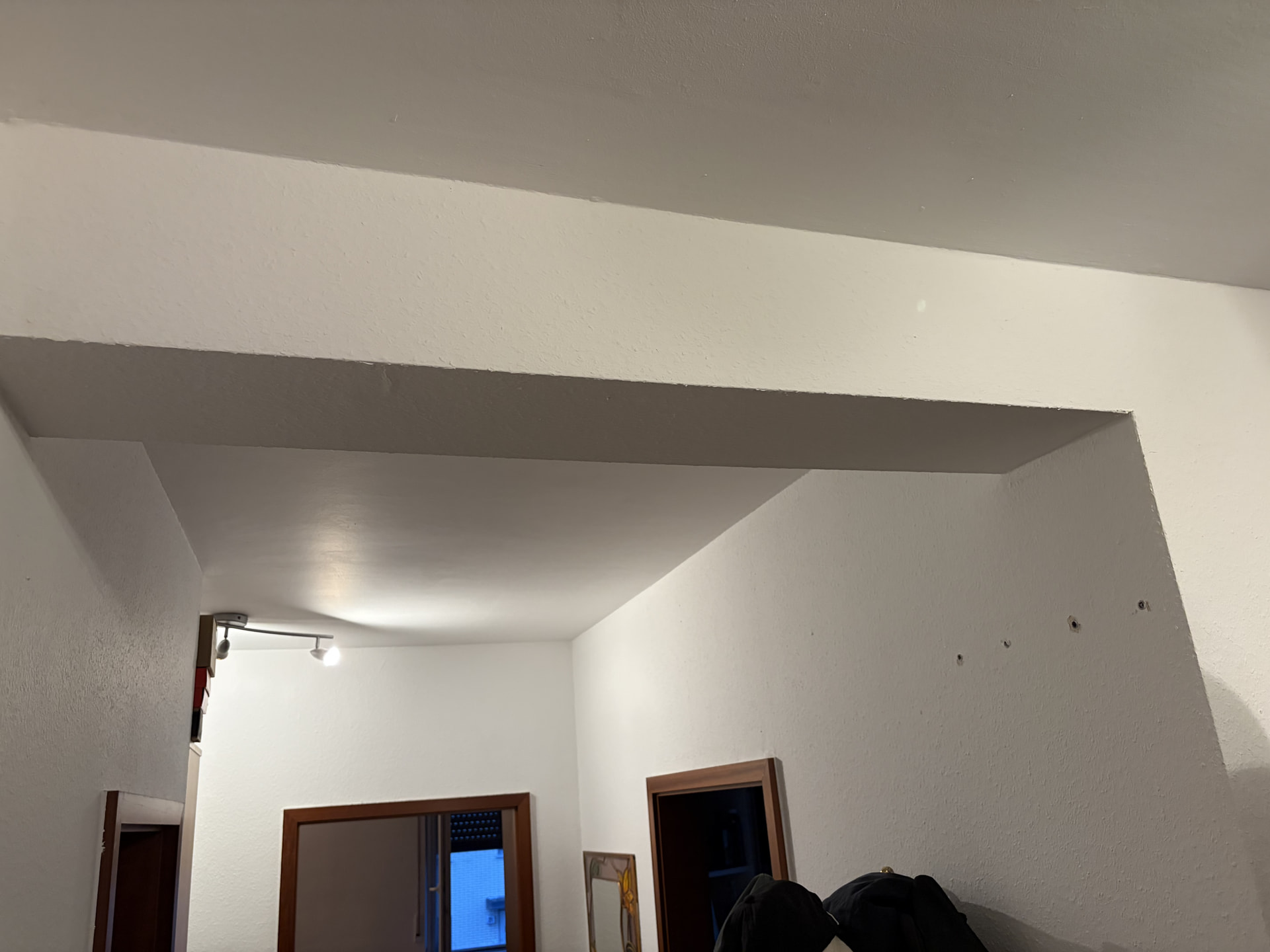

Die Deckenhöhe ist in der ganzen Wohnung mit 2,65 m recht hoch. Leider gibt es einen tragenden Balken aus Stahlbeton, durch den man nicht bohren darf. Er ist 25 cm breit, und unter ihm beträgt die Deckenhöhe 2,40 m. Jetzt frage ich mich, wie ich mit vier Klimaleitungen um diesen Träger herumkomme.
Eine Option wäre es, die Decke auf 2,30 m abzuhängen. Dann hätte ich 10 cm Platz für die Leitungen, und der Balken wäre vollständig verdeckt. Ich bin mir aber unsicher, wie das dann aussieht. Die Räume sind 2,65 m hoch, und der Flur wäre dann 35 cm niedriger. Ich könnte mir vorstellen, dass er sich dann wie ein Tunnel anfühlt.
Eine andere Option wäre es, um den Balken eine Verkofferung zu bauen. Dann wäre der Balken etwas dicker, und nur unter dem Balken wäre die Decke etwas niedriger. Die Decke im restlichen Flur würde ich dann einfach um 10 cm abhängen.
Nun habe ich einige Fragen, die mich seit Wochen beschäftigen und bei denen ich nicht wirklich weiterkomme:
  • Im Winter wären Flur und Bad nicht beheizt, da dort keine Innengeräte vorgesehen sind. Kann man das so machen, oder sollte dort jeweils auch noch ein Innengerät hin?
  • Ist das so machbar? Die Leitungslänge zum Schlafzimmer beträgt sicher 10–12 Meter.
  • Wie komme ich um den Träger herum?

Würde ich an deiner Stelle auf keinen Fall tun. Hohe Räume sind meiner Ansicht nach etwas extrem angenehmes. Insbesondere auch im Hausinneren, wo es eh eher dunkel ist und wenig Tageslicht hinkommt. Ich hatte vorher eine Wohnung mit sehr niedrigen Räumen (dürften etwa die von die erwähnten 2,30 m gewesen sein oder noch etwas weniger) und jetzt ein Haus mit normalhohen Räumen. Das ist wie Tag und Nacht :wink:
Wäre meiner Ansicht nach sinnvoller :+1:
Was du aber ganz generell bedenken solltest:
Es geht nicht nur um die Klimaleitungen, sonder auch und gerade um das Kondenswasser.
Diese Leitung sollte IMMER minimales Gefälle aufweisen, damit nirgendwo Wasser stehen bleibt und "gammelt".
Das wäre so wie ich es verstehe dann nicht möglich wenn du so einbauen würdest.
Eine Alternative wären dann Kondenswasserpumpen. Von denen rät man aber - wenn möglich - eher ab, weil sie ein weiterer Punkt sind der mit Pech mal versagen kann und auch nicht geräuschlos arbeiten. Sie kosten auch Geld, was aber bei so einem Projekt das kleinste Problem sein wird.
Ich kann deine bevorzugte Montageart über dem Dach der Garage völlig nachvollziehen. Klingt für mich plausibel und nachvollziehbar.

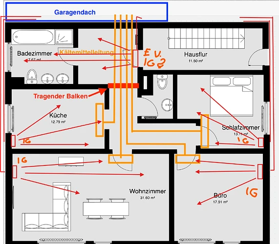

Ganz grundsätzlich wäre aber - sofern möglich - die Montage der Innengeräte an den Aussenwänden vorteilhafter, weil dann das Kondenswasser direkt ins Freie ablaufen kann und man somit mal eine Schwachstelle weniger hat. Eine zb. unbemerkt verstopfte oder undichte Kondenswasserleitung irgendwo in der Decke wäre dann schon eine ziemliche Sauerei und könnte dann auch für Schimmel sorgen usw. Das könnte dann sehr gut ein größerer Schaden sein...
Außerdem würdest du dir somit dann jedes abhängen der Decke ersparen.
Du müsstest dann auch nicht durch den tragenden Balken durch.
Ich würde mir das also sehr gut überlegen an deiner Stelle.
Die Aussengeräte könntest du dann idealerweise näher an den Innengeräten anordnen (für kürzere Leitungen) - oder aber dennoch an der Wand über der Garage. Dann wären die Leitungen zwar sehr ähnlich lang, aber die Aussengeräte an einer jederzeit gut erreichbaren Stelle. So würde ich es wohl machen.
Die Leitungslänge ist nicht so dramatisch, es muss aber ggfs. Kältemittel ergänzt werden, wenn man die vorgefüllte "Länge" übersteigt.

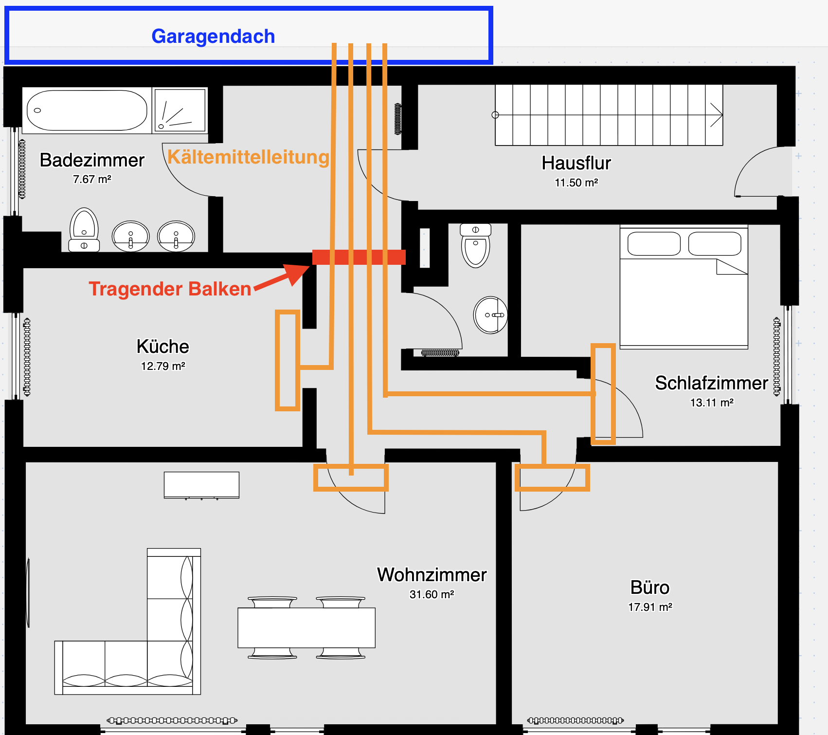

Puh, ich würde davon abraten, die Kältemittel- und Kondensatleitung durch die halbe Wohnung zu führen. Dann eher Kernbohrung nach draußen und vernünftig abdichten.
Die Frage ist, ob für den Anwendungszweck das Schlafzimmer überhaupt ein eigenes Klimagerät benötigt. Beim Heizen wird der Raum sehr schnell überhitzt sein.
Wenn du diese vier Räume so wie geplant ausstatten willst, würde ich, denke ich, für Küche und Wohnzimmer auf der linken Seite ein 2er Mulitsplit (z.B. 2MXM40 moduliert auch sehr niedrig) (oder von mir aus auch 2x Single @win ) und an der rechten Seite für Schlafzimmer und Büro. Und dann direkt nach draußen.
Decke auf 2,30 abhängen würde ich dringend von abraten. Da wirst du dich nachher schwarz ärgern.

Leg die Kondensatleitungen ins Gästeklo, da kann das unter dem Waschbecken ablaufen. Das ist in unmittelbarer Nähe deiner IG. Das gilt zumindest für die Geräte im Büro/Schlafzimmer
Küche und WZ könntet ihr auch in der Küche ableiten. Da ist mir aber aus dem Plan nicht ganz klar wo die Anschlüsse sind.
Dann ist das Kondenswasser erledigt und es wäre möglich das das ohne Pumpen geht.
Die Kältemittelleitungen - je nachdem wie schön das sein soll: Decken abhängen oder in Kanälen. Schön wäre es auch aus dem Flur übers Flachdach zu gehen, aber da musst du durch die Dachhaut

Die Kältemittelleitungen würde ich durch einen Kabelkanal an der Decke des Flures führen. Wenn man ästhetisch keine extremen Ansprüche hat ist das die günstigste und beste Lösung, da man gut dran kommt, was bei abgehängten Decken nicht der Fall ist. Ich würde den Balken vermeiden indem ich für die Küche durch die Wand links neben dem Balken bohren und das Gerät drüber versorgen würde das schlafzimmer durch Bad und an die Badwand das Klimagerät Wohnzimmer über Kanal durch Küche versorgen Büro würde ich ein eigenes Aussengerät machen.
Kondensatleitungen über Gästeklo ableiten
WENN es nicht sichtbar sein soll würde ich die Decken der beiden Bäder abhängen und im Hausflur einen Kabelkanal anbringen.und die Leitungen dort durchführen, da bei Bädern die Deckenhöhe aus meiner Erfahrung nicht so ausschlaggebend ist und bei mir die sowieso abgehängt ist wegen Einbaulampen. (Ich habe 3m60 hohe decken und im Bad dann 2,80) ich wollte keine Zentimeter an Deckehöhe missen.
Dann hast du alle Räume erreicht und im Flur einen Kabelkanal und in den Bädern etwas niedrigere Decken. Das wäre Version 2. Ich kann wenn es dich interessiert Bilder postenwie das bei mir aussieht wenn die Kabelkanäle an den Wänden oder im Bad verlaufen. Für Ästheten vielleicht nicht der Hammer aber bei uns haben sich alle dran gewöhnt und sehen es meist nicht mehr. Hängt aber von den eigenen Ansprüchen ab.

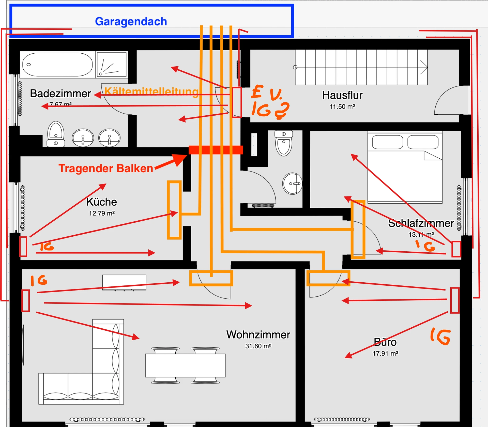

Ich wäre da eher der "ängstliche" Typ, der möglichst "minimalinvasiv" vorgehen würde und die Innengeräte direkt an der Aussenwand montieren würde.
Zb. so in der Art:
Keine abgehängte Decke, keine "Aufputz Lösungen", keinen Dreck in der ganzen Wohnung...
Kondenswasser direkt raus aus dem Haus... (Außer ev. bei "Fluranlage" kurze Leitung raus)
Auch kein Problem, am Träger vorbei zu kommen.

Die Zeichnung von @redhot wäre so möglich. Das würde aber bedeuten, dass ich fünfmal eine Kernbohrung durch die Gebäudehülle machen muss. Hier ist meine Sorge, dass der Schallschutz dann vielleicht nicht mehr gegeben ist oder dass die Leitung Lärm überträgt.

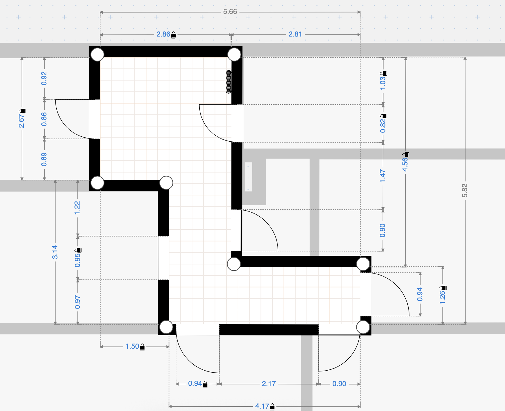

Woraus bestehen denn die Wände?
Die Lüftung habe ich schon beerdigt. Jetzt geht es nur noch um die Klima.
Ich habe das Haus nicht selbst gebaut sondern von meinen Eltern bekommen. Baujahr ist 1987, ich vermute es ist Porenbeton.

Nun, ich bin da vermutlich die völlig falsche Person dafür. Ich störe mich nicht wirklich an Kabelkanälen usw.
Der Vorbesitzer hat hier sogar rein aus Zierde dicke Balken oben an den Wänden, an der Decke, entlang geführt. Warum? Keine Ahnung, ich hätte es nicht gemacht... Aber wenn man sich einmal drauf einlässt, daß da oben etwas an der Decke/Wand entläng läuft, dann macht es vieles einfacher. Mal eben ein Netzwerkkabel, eine Zuleitung für eine LED-Leiste, oder eben Klimaleitungen, das wird dann sehr einfach.
Kann man ja auch noch mit Holz umkleiden. Vielleicht sogar in einer Farbe anstreichen, um es besonders hervorzuheben. Noch eine LED-Leiste dran, und aus dem hässlichen Kabelkanal ist eine nützliche Verschönerung geworden.
