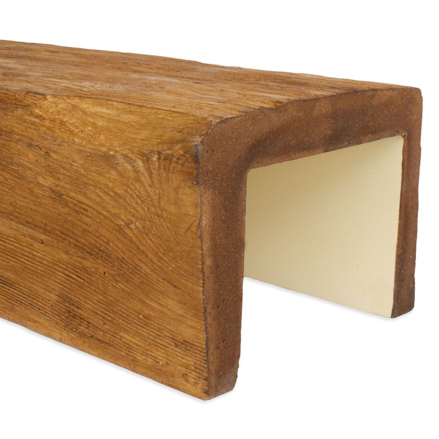

Wenn man bei Google nach "Zierbalken" sucht, gibt es erstaunlich viele Treffer.
Inkl. Scheusslichkeiten wie dieser:
(eine Verschwendung des guten Polyurethan)

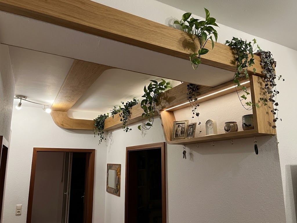

Könnte aber speziell unter dem Träger durch dennoch eine Herausforderung sein.
Ich persönlich würde da trotzdem mit Brettern etwas Balkenähnliches machen, mit dem ich an der Seite unter dem Träger durchgehe. Ggf. eher flach und dafür breiter. Und garnicht erst versuchen es verstecken zu wollen, sondern halt damit leben und es entpsrechend "selbstbewusst" ausführen. Vielleicht kann man es ja mit irgendetwas anderem Kombinieren, vielleicht vor dem Träger noch ein Brett dran, auf das man dann irgendwelche Sachen stellt, Hängepflanzen oder so.
Keine Ahnung, aber grob wäre das mein Ansatz: irgendwie drunter durch, die Lösung nicht verstecken, maximal mit etwas anderem sinnvoll kombinieren.
