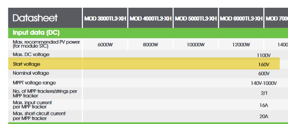

Momentane Idee wäre folgendes:
1 x Growatt Smart Meter TPM-C
1 x Growatt MOD 6000TL3-XH BP
1 x Growatt APX 15.0P-B1 Hochvolt 15kWh Batteriespeicher
6 x Jolywood JW-HD108N-R2-500W Bifazial Glas-Glas Full Black Modul

6 Module die viel Strom liefern und ein Wechselrichter der 4 mal so viel melken könnte und eine Startspannung von 160V hat
Da wirst Du mit den billigeren JA die eine höhere Spannung liefern besser fahren

Also 6 Module (die 500W Teile) als ein String ergibt ein Umpp = 180V (heiße Module im Sommer) bis 225V im Winterfall. Damit braucht es ein MPPT der schon bei um 100V startet und auch da schon Wirkungsgrad liefert.
Ein Growatt SPF 6000 ES Plus liegt gerade so in diesem Bereich, also von der Strombelastung der Module (15A) eher am oberen Rand (max. 16A zulässig) und auch der MPP Bereich startet erst ab 120V. Das bedeutet, so ein Wechselrichter soll funktionieren, jedoch würde ich nicht erwarten, dass der in irgendeiner Disziplin glänzt, da die Eingangsspannung/Strom Verhältnis ungünstig ist. Damit passt dieser Wechselrichter grundsätzlich, ich würde den jedoch nicht als „ideal“ bezeichnen wollen.

Und weg von diesen Modulen mit nur mittelprächtiger Spannung.
144 Zeller nehmen, dann stimmt auch die (höhere) Spannung.
