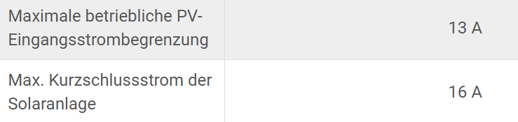

Achtung die Aussage, dass der Multi RS 48/6000 maximal pro String max. 13A vertragen kann ist so nicht richtig.
Er kann nur maximal 13A verarbeiten. Steht auch so im Datenblatt:
Maximale betriebliche PV-Eingangstrombegrenzung 13A

Und im Victron Forum hat einer darauf hingewiesen, dass 16A maximum ist. Also dürfte im Umkehrschluss alles unter 16A fein sein?!
Hier habe ich Module gefunden, die bei 550W knapp die 13A überschreiten: PHENEX Double Glass 535-550W - Philadelphia Solar
Schon ins Handbuch geschaut?
Natürlich, sonst hätte ich die 13A als Begrenzung ja nicht gefunden.
Ebenso die 16A. Aber wie z.B. @carolus bereits geschrieben hat, so nimmt sich der Laderegler max 13A.
Die Frage ist nun, ob bis 16A alles okay ist, oder eben nicht.

Mich wundert auch dass hier von 13 A max. PV-Eingangsstrombegrenzung gesprochen wird. In dem aktuellen Datenblatt vom Multi RS Solar 48/6000 auf der Victron Seite stehen 12 A drinnen.

Bei mir hängen 2x6 St. Trina 144er parallel an einem RS 48/6k SS, also rund 20A.
Löppt völlig problemlos und wird eben gelegentlich mal bei 4000W abgeschnitten.
