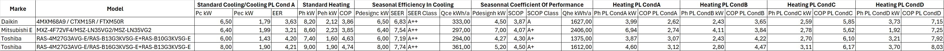

Ich möchte, zur Finalisierung meiner Entscheidung den Thread noch einmal hervorholen.
Entscheide mich zwischen Daikin, Mitsubishi Electric, und Toshiba.
Aus Eurovent habe ich mir folgende Daten herausgesucht:
Und habe ein paar Fragen dazu:
  • Das sind alles AG für bis zu 4 IG. Nichts desto trotz basieren die Daten hier alle auf 2 IG. Machen da 2 weitere einen großen Unterschied?
  • Pdesignh kW: Wie kann es sein, dass hier die Mitsubishi soviel mehr hat als die anderen? Pdesignc kW sind sehr ähnlich.
  • Heating PL CondD: Hier kommt die Mitsubishi bei Ph PL CondD kW auf einen um einiges niedrigeren Wert (während bei CondA und B um einiges höher ist). Kann man das so interpretieren, dass die Mindestaufnahme entsprechend substantiell niedriger ist? Und Gleichzeitig bei kälteren Außentemperaturen mehr Reserve vorhanden? Auch Toshiba scheint hier besser abzuschneiden als Daikin (Mindestaufnahme).
  • Fällt euch sonst etwas zu den Daten auf?
  • Rein am Papier scheint Toshiba die beste Effizienz zu haben, Mitsubishi aber die geringste Mindestaufnahme - stimmt das so?
  • Was ich noch gesehen habe: die Toshiba hat bei 35 Grad den besten EER (4,2 vs 3,6 Daikin und 3,2 Mitsubishi). Bei niedrigeren Außentemperaturen performt dann Mitsubishi am besten. Daikin dazwischen.
  • Bei Toshiba habe ich 2 unterschiedliche Kombinationen rausgesucht, weil sich da die Werte je nach IG doch tw recht unterscheiden.
Danke für euer Feedback!
Glaube nicht, dass es einen großen Unterschied macht.
Stell mal die Eurovent-Links aller Geräte ein, dann kann man das besser vergleichen.
Ja, je niedriger der Wert, um so weiter kann die herunter modulieren.
Das der Wert bei CondA und B höher ist, liegt einfach an der höheren Leistung des Geräte gegenüber den anderen.

Was ich hier erstaunlich finde, ist, dass die Mitsubishi bei Standard Heating Ph kW nicht oder nur gering über den anderen Modellen liegt, aber dann im Pdesignh kW so viel höher. Dort fallen die anderen signifikant gegenüber dem Heating Ph kW Wert ab. Wie ist das zu interpretieren?
Der jährliche Energieverbrauch beim Heizen ist ja erheblich höher bei Mitsubishi als bei den zwei anderen, was ein Resultat daraus sein könnte.
Also einerseits weiter runter modulieren, andererseits höher im Verbrauch {green}:idontknow:
Die Mitsubishi ist auf jeden Fall sehr viel leistungsfähiger als die Daikin. Das siehst du am TOL-Punkt. MEL schafft bei -15 Grad 5,25kW, die Daikin schafft nur 2,82kW. Das ist wirklich das, was die bei -15 Grad noch maximal leisten können.
Viele Multisplits fallen bei nidriegen Temperaturen stark ab. Kann sein, dass die Mitsubishi fürs Heizen optimiert ist, ähnlich wie die Nordic-Geräte. Diese haben in der Regel einen deutlich größeren Verdichter, was man auch am Gewicht des Außengerätes sieht. Pdesignh zeigt dir ja die Leistung am Bivalent-Punkt, wobei du da auch aufpassen musst. Manche haben ihren Bivalentpunkt bei -7 Grad, andere bei -10 Grad. Der TOL-Punkt kann da sinnvoller für die Bewertung sein.

Danke für die Rückmeldung. Hier anschließend: wenn ich damit rechne wenig bis kaum zu heizen, kann dann trotzdem die Mitsubishi im Verbrauch für mich besser sein weil sie weiter runtermoduliert? Oder eher im Gegenteil sollte ich dann erst recht eher ein Gerät mit weniger Heizleistung nehmen?
Im Endeffekt bin ich mir auch nicht sicher ob es sich beim angebotenen Außengerät von Mitsubishi um genau dieses handelt (MXZ-4F72VF4), oder das MXZ-4F72VF2. Zweiteres ist nicht in Eurovent gelistet. Wäre interessant, ob die ähnlich performen, oder ob es hier große Unterschiede geben kann.
P.s. Meiner Recherche nach ist das Mitsubishi sogar minimal leichter als Daikin und vor allem Toshiba Außengeräte.
Verstehe ich nicht richtig. Du meinst, du willst damit hauptsächlich kühlen und nicht heizen?
Anlagen, die tief runtermodulieren können, sie grundsätzlich günstig, weil die Anlage dann weniger taktet und sanfte Wärme oder Kälte angenehmer ist, als zu hohe Leistung.
Man darf auch nicht denken, dass alles nur an diesen paar Daten hängt. Sehr entscheidend ist, wie gut die Regelung programmiert ist, da gibt es große Unterschiede zwischen den Herstellern. Im Kühlbetrieb arbeiten die meisten Geräte noch recht gut, im Heizbetrieb gibt es größere Unterschiede und manche Anlagen, die wirklich sehr unbefriedigend laufen. MEL und Daikin machen aber beide einen recht guten Job. Bei MEL gabs mal Klagen wg. häufiger Abtauzyklen, also schlechtes Abtaumanagement. Ob das heute noch so ist, weiß ich nicht.
