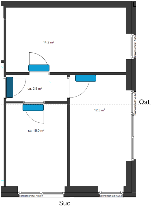

Anbei der Plan der 3 kleinen Schlafzimmer, die versorgt werden müssen. Verbunden alle durch einen kleinen Gang.
In hellblau eingezeichnet, wie ich es mir vorgestellt hatte (in jedem Zimmer ein Gerät). Die Empfehlung der Fachfirma war es, dort entweder Daikin Perfera 1,5 kw oder Mitsubishi AY 1,5-2 kw hinzuhängen. Und im Wohnzimmer Stylish bzw LN. Mitsubishi dürfte aber auch gerade eine gute Aktion für die EF Serie haben, deshalb hatte ich die zusätzlich ins Spiel gebracht.
Würdest du eher die andere Version empfehlen (nur ein Gerät im zentralen Gang, eingezeichnet in dunklerem Blau)? Käme da genug Luftaustausch zu Stande, oder könnte es dazu führen, dass nur der Gang so richtig kalt bzw warm wird, in den Zimmern aber nicht viel ankommt? Bzw wie wäre deine Empfehlung bei dem Grundriss?
Das Zimmer an der Süd-Ost Ecke wird sowohl im Sommer am heißesten als auch im Winter am kühlsten, weil es sehr viel Fensterfläche hat. Die Fenster gehen von Decke bis Boden runter.
Über Flur wirst du vermutlich nicht genug Kälte in die Räume bekommen, die Türen sind einfach ein Flaschenhals. Das kann man kompensieren, in dem man 24/7 durchkühlt, weil man dann nicht mehr so viel Leistung pro Raum braucht, aber ob das klappt, bleibt fraglich. Zudem du dann auch sehr lange am Tag die Türen offen halten müsstest und keine Möglichkeit hast, an sehr warmen Tagen auch mal Nachts zu kühlen. Und bei so einem kleinen Flur neigt die Anlage zum Takten, weil die ihre Kälte nicht los wird.

Genau, schau dir da die Single-Splits mit 2,5kW an. LN ist die A+++ Baureihe, wie die Perfera auch. Die AY ist die A++ Baureihe, wie bei Daikin die Comfora. EF scheint wie AY von der Effizienz zu sein, nur die schickere Ausgabe. Preislich nimmt sich AY und EF nichts.
ok, ich verstehe.
Also besser in jedem Zimmer eine Inneneinheit (ob 1,5 oder 2 kw nicht entscheidend). Und Daikin sollte technisch gesehen die beste Wahl aus meiner Liste sein. Abgesehen von den Verbrauchsdaten, was ist sonst zu den Herstellern und konkreten Serien zu sagen?

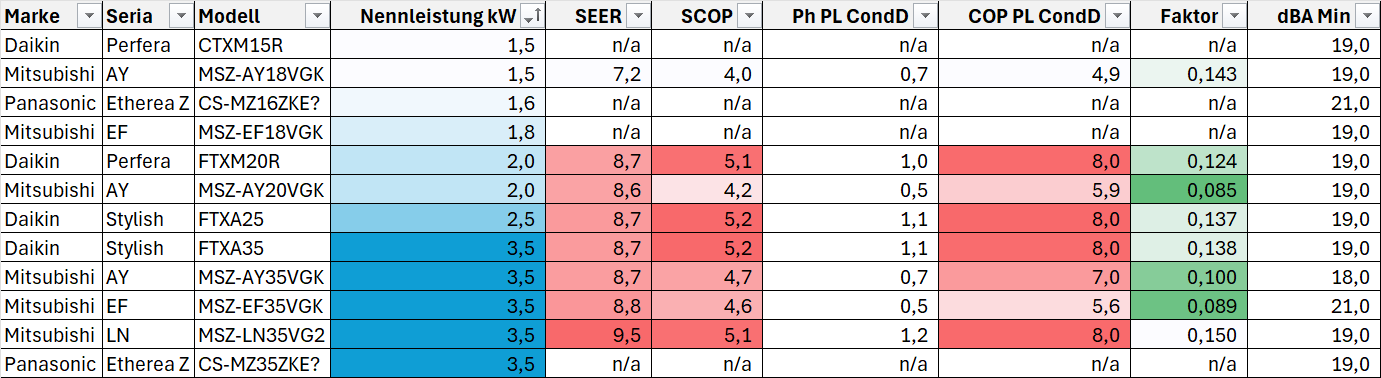

Ich habe mir jetzt mal ein paar Daten der infrage kommenden Geräte zusammengesucht (aus technischen Datenblättern und Eurovent), siehe unten / anbei:
Dazu hätte ich noch ein paar Fragen bzw Anmerkungen:
  • Einige Geräte kann ich nicht in der Eurovent Datenbank finden (zB kleinste Perfera, 1,8 kw Mitsubishi EF, die Pansonic Gräte überhaupt nicht). Die von mir gefundenen Daten basieren wohl auf Single-Split mit entsprechendem Außengerät und nicht als Multi. Unterscheiden sich die Daten im Single- vs Multisplit Setting? Wenn ja, wie kann ich an die entsprechenden Daten kommen? Für die entsprechenden Außengeräte finden sich wenig Datenpunkte / Kombination mit Innengeräten.
  • Wie @win schon darauf aufmerksam gemacht hat, sind Daikin in Bezug auf SEER und SCOP vorne.
  • Ich habe mich in den Artikel eingelesen, wie man die Eurovent Daten interpretieren kann, bin mir aber nicht sicher ob ich alles richtig verstehe. Ad Heating Condition D, wenn ich mir den Faktor aus Ph PL CondD über COP PL CondD ausrechne gibt mir das die Mindestaufnahmeleistung / bzw soweit kann runtermoduliert werden? Stimmt das so? Wenn ja hat ja hier Mitsubishi die Nase vorne laut den Daten zumindest. Was in meinem Setting nicht unwichtig ist mit tendenzieller Überdimensionierung, wenn ich das richtig verstanden habe.
  • Bei Mitsubishi AY ist interessant, dass das 2,0 kW IG sowohl eine höhere Effizienz als auch niedrigere Mindestaufnahmeleistung hat als die 1,5 kW Variante. Somit wäre das die bessere Wahl als 1,5 kW, oder?
  • Insgesamt nehmen sich die Verbrauchsdaten nicht enorm viel (insbesondere beim Kühlen), und mein Verbrauch wird ohnedies gering sein durch Dämmung. Das Thema Taktung und dann die grundsätzlich Qualität, Langlebigkeit, Support, und App sind mir dadurch insgesamt wichtiger.
  • Könnt ihr sonst noch etwas aus den Daten herauslesen, was ich nicht genannt habe und macht es Sinn sich noch andere Kennzahlen anzusehen?

Kann es sein, dass du falsch ausgewählt hast? Produktfamilie: Air conditioners und bei Produkttyp Multisplit <12 kW wählen. Hört sich so an, als hättest du Air to Air Split gewählt. Single kannst du gar nicht mit Multisplit vergleichen.
Würde mich wundern, wenn man da nicht die gängigen MEL und Panasonic Geräte findet.
MEL baut bei den 1,5kW IGs oft wirklich kleinere Geräte, die dann ineffizienter sind. Davon würde ich abraten. Bei vielen Herstellern ist hingegen von 1,5kW-3,5kW das Gerät identisch, wird nur etwas anders gesteuert, z.B. andere Lüfterdrehzahlen.
Was die unterste Modulationsgrenze angeht: Das würde ich unter einen gewissen Wert nicht mehr wichtig nehmen. Grund ist der: Bei 150 Watt sind die Geräte noch recht effizient, aber je niedriger man dann noch kommt, um so ineffzienter werden die. Das ist logisch, weil es einen Grundverbrauch gibt, den man für die Lüfter und die Reibung braucht, die der Verdichter hat. Je tiefer man moduliert, um so mehr steigen dann die relativen Verluste zur Wirkenergie. Da kann es dann wieder effizienter sein, wenn die Anlage taktet. Und weil das auch die Softwareentwickler wissen, werden die Regler teils so entwickelt, dass die oft gar nicht so weit heruntermodulieren, wie theoretisch möglich wäre. So als Daumenwert: Alle Anlagen, die unter 150 Watt im Heizbetrieb gehen, sind schon recht gut. Bei Single-Spllt. Bei den Multis kommen nur die kleinen Anlagen soweit runter.
Bei 150-200 Watt hab ich Effizientwerte gesehen, da sind die Anlagen noch recht effizient. Bei 90 Watt vermute ich, dass man schon in einem deutlich ineffizienteren Bereich ist. Verdichterverluste + Lüfter + Elektronik schätze ich auf 50 Watt.

Die Kombination spielt nur eine untergeordnete Rolle, insofern es ein baugleiches Innengerät ist. Zwischen 2kW-3,5kW sind die IGs in der Regel baugleich. Und was die Modulationsgrenzen angeht, die sind hauptsächlich durch das AG vorgegeben, da hat das IG kaum Einfluss.
Eurovent CSV: Keine Ahnung, hab ich noch nicht gebraucht. Falls du kannst: Kleines Ruby/Perl/Python-Skript schreiben, um die Daten so hinzuklopfen, dass sie für Excel passen.
