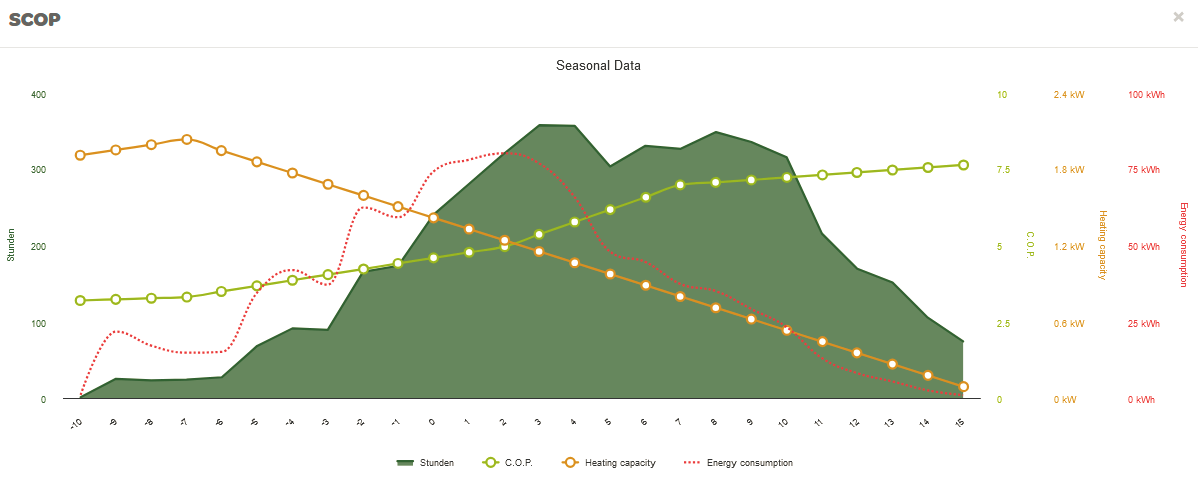

Und zur Info: Toshiba / Carrier hat eine tolle Seite, auf der man SEER und SCOP bei jeder möglichen Kombinationen von Außen- und Innengeräten einsehen kann, zusammen mit den EER und COP entlang der Außentemperaturkurve. Hier der Link: Toshiba airconditioning - Ecodesign
Was ich bisher gelesen und gehört habe, sind das gute Geräte. Hier im Forum bisher aber wenig diskutiert.
Ja, wirklich schöne Diagramme, die da erzeugt werden.
Allerdings eine kleine Einschränkung: Das die Daten nicht so 100% stimmig sind, erkennt man am COP im Bereich zwischen 5 bis 0 Grad. Dort muss es einen Knick geben. Sobald der Wärmetauscher Reif bildet, geht es runter mit dem COP. War im Diagramm, was ich mir angeschaut habe, nicht der Fall.
Es gibt andere Dokus von Toshiba, da wird es sichtbar, hier zum Beispiel:
