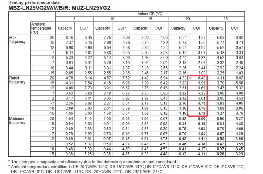

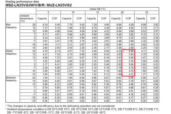

@win Hallo win, vielen Dank für deine angehängte Tabelle. Ich hab dazu mal eine Frage, vielleicht hast du die Antwort parat. Mir ist aufgefallen, dass die Mitsubishi im Bereich von beispielsweise +7° bis -15° einen sehr geringen Rückgang bei den COP Werten hat. Die COP Werte sind aus meiner Sicht durchgängig im sehr guten Bereich, vor allem bei negativen Außentemperaturen. Wenn ich das mit meiner Daikin Nepura Comfora vergleiche, bei der die COP Werte in diesem Bereich deutlich rückläufig sind, ist das ein Traum. Kann man solche Tabellen überhaupt 1:1 vergleichen oder macht Mitsubishi irgendetwas tatsächlich viel besser als Daikin?
Danke dir falls du bei mir Licht ins Dunkel bringen kannst :grinning: VG
Ich glaube, es liegt an den Testbedingungen. Denn solche COPs erreicht keine Split-Klima in Real bei -15 Grad. Unter der Tabelle steht auch ein Satz, dass Abtauzyklen nicht berücksichtigt wurden. Die werden vielleicht mit ganz trockener Luft getestet haben, so dass am Wärmetauscher außen nichts kondensiert. Dann kann man solche COPs erreichen.
Real gibt es ab etwa 2-4 Grad einen massiven Einbruch vom COP, weil ab dieser Temperatur der Wärmetauscher Reif bildet. Wenn man wenig Leistung abfordert, friert es erst ab 2 Grad ein, bei mehr Leistung schon bei 4 Grad oder noch weiter oben, weil der Wärmetauscher dann deutlich kälter als Umgebung ist.
Danke dir für die Info :+1:. Das sieht man auch bei den Eurovent-Daten die ich mir gerade angesehen habe. Auch hier sinkt der COP deutlich (im Gegensatz zum Datenblatt​:wink:) mit niedrigeren Temperaturen.
