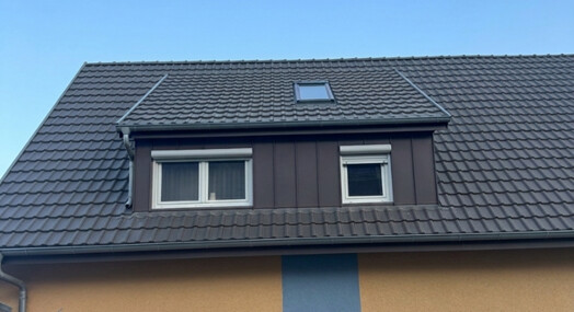

Mein aktuelles Konzept: Anbei mal ein Entwurf wie das Dach (hier Westseite, Ost aber quasi identisch) grob aussehen wird. Da ich verschiedene Winkel und Schattenbereiche habe (Gaube, schmale Streifen neben der Gaube, Südfassade), möchte ich weg von teuren Optimierern und tendiere zu Mikrowechselrichtern für die "schwierigen" Flächen. Die großen, ungestörten Ost/West-Flächen sollen in klassischen Strings laufen.

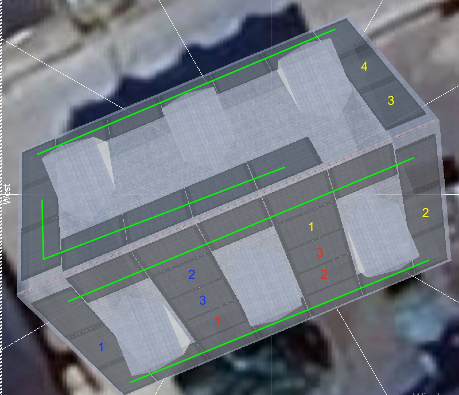

Bei uns ist die Situation ähnlich, 3 Gauben je Dachseite, habe mich ebenfalls für Microwechselrichter im Teilverschatteten Bereich entschieden, in zwei Wochen sollte die Anlage hoffentlich auf dem Dach sein, dann kann ich erste Ergebnisse posten.

Wie viele Module auf die Gaube und den kleineren Bereich daneben gehen habe ich noch nicht genau ermittelt, da ich noch auf Maße der Dachfenster warte. Ich denke aber dass jeweils nur 3 oder 4 Module hin passen, mit etwas Glück reicht es auch für eine 2. Reihe.

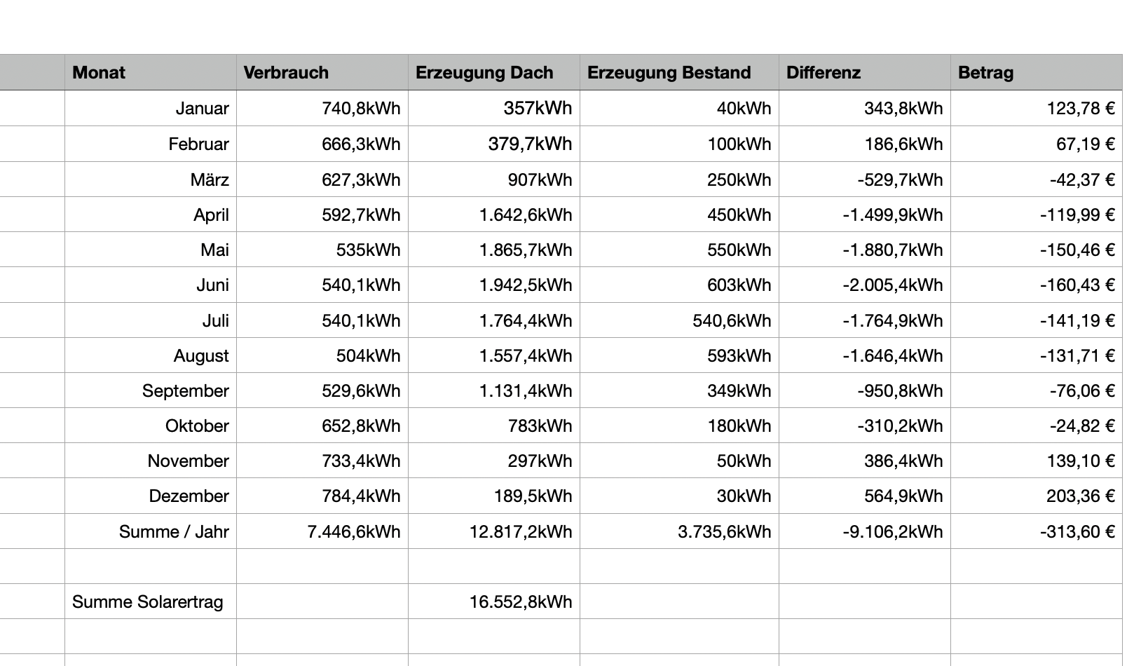

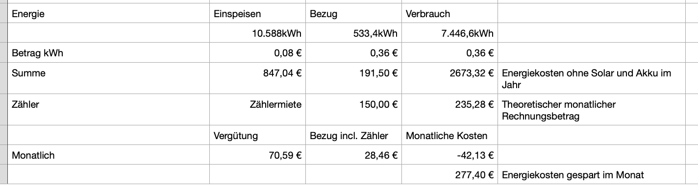

Ich kann Dir nicht sagen, was die Südfassade bringt. Aber ich habe seit April 2024 ein Balkonkraftwerk mit Ost -West Ausrichtung, ähnlich wie Du. Meine “Ernten” kannst Du hier sehen. EFH, BJ 1950, Sanierung 2014, ca. 160 m², Göttingen
Vielleicht hilft das schon mal als Hochrechnung, was Du erwarten kannst. Ich müsste 420 Wp Module haben (4 Stück). Du kannst sehen, dass die 45° Westmodule im Winter mehr bringen als die 15° Westmodule. Von daher müsste “steil Süd” noch mehr bringen. Wobei natürlich die Frage ist, was mehr bedeutet bei den kleinen Erträgen im Winter.

Wir haben auch auch ein Dach in SSO-Lage mit 3! Gauben! Habe mich für 3 Strings entschieden ohne Micro-WR oder Optimierer. Die Fläche hinter den Gauben, die regelmässig verschattet wird, haben wir weitgehend frei gelassen. Dennoch haben wir im Winter und Herbst/Frühj. Teilschatten auf einigen Modulen, lässt sich nicht vermeiden ist aber kein Beinbruch. Wichtig ist, dass die Stringspannung schnell über die min. Arbeitsspannung des WR kommt! Das Bischen was durch Optimierer/Micro-WR an Leistung dazu kommt, rechtfertigt m.E. den deutlich höheren Aufwand bei Anschaffung und Montage nicht! Ab März wirst Du meist eh mehr als genug PV-Leistung haben, gerade bei größerer Batterie.
