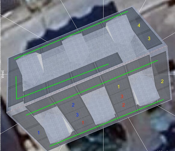

Dach Belegung
1600×1376 143 KB

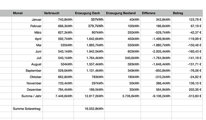

Ich habe Numbers mal bemüht
Ertragsberechnung
1628×950 138 KB

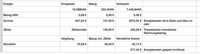

Berechnung Stromkosten
1424×390 23.5 KB
das sieht doch mal nicht schlecht aus
