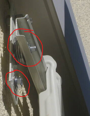

... ich habe verschiedene freds gelesen zur Montage der Konsolen z. Bsp. von
Klimafan
& Ulli:
und habe noch einige Fragen:

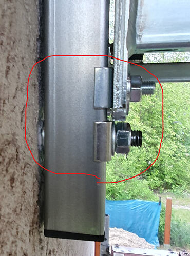

Da ich ja auch 40mm Dämmung an der Fassade habe. Wann nehme ich welche Lösung? Gibt es hier einen Unterschied bei der Übertragung von Schwingungen? Die Klimas werden bei uns quasi direkt an der Schlafzimmerwand montiert.
Welche Konsole eignet sich am besten? Oder welche könnt ihr mir empfehlen?
Dann brauche ich je nach Befestigung Siebhülsen oder Dübel noch Gewindestanden oder Stockschrauben und später ordentliche Puffer.
Kommen dann hier dazwischen noch mal Gummipuffer, Sprenringe oder werden die Muttern die als Abstandhalter zur Fassade dienen, noch mal mit Kontermutter gesichert?
