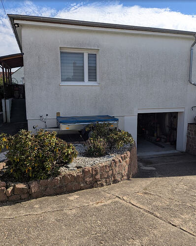

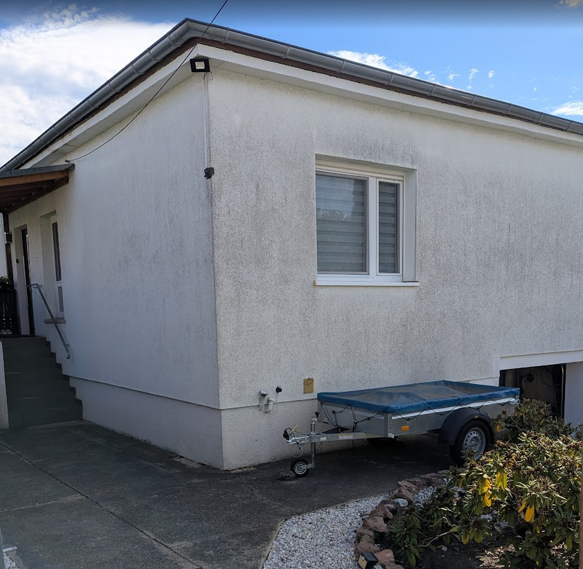

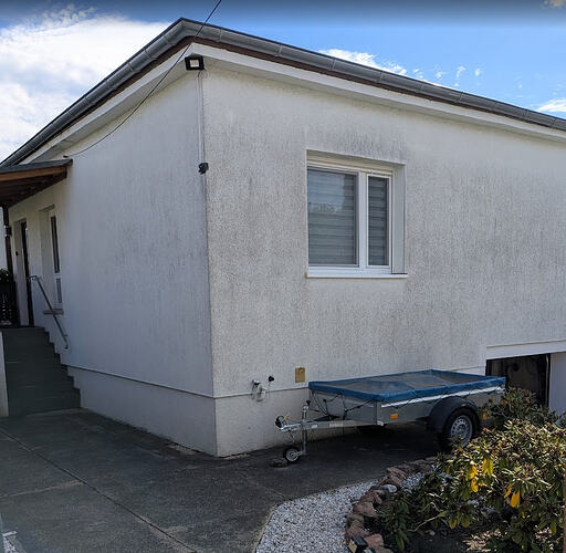

Zwischenzeitl. waren 3 Fachleute hier und wie nicht anderes zu erwarten, habe ich 3 verschiedene Meinungen zur Positionierung der Geräte bekommen. Keiner hatte bisher das Thema "Kondens- Tauwasser" so richtig auf dem Schirm bzw. angesprochen. Nur so "ja das entsteht und muss eben irgenwo hin". Ich werde immer unsicherer um so mehr ich über die Aufstellung / Befestigung der AG's hier im Forum lese (Schallübertragung, Bodenfreiheit, Vereisung, Kiesbett für Wasser..).
um es abzukürzen: Wo würdet ihr die AG's anbringen?
ich würde die 2 Geräte einfach über der Garage montieren.
2 Meter Höhe mit Leiter noch erreichbar. Notfalls irgendwie nen Gerüst bauen
Abtropfendes Wasser stört dort nicht wirklich. Die Garage wir selten genutzt. Auto steht unterm Carport.
vor der Garage gibt es einen Wasser / Regenablauf
ich hätte um das Haus rum keine Arbeit um ggf. Kiesbetten o. ä. zu bauen
Hier sind quasi beide Zimmer und die teilen sich ca. mittig.

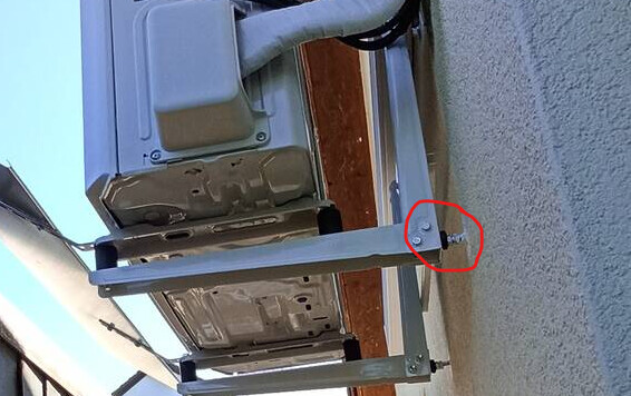

bei meiner Vorwandinstallation geht es darum, die Außenhaut, die auf der Isolierung aufgetragen wurde, gegen Vibrationen und Schwingungen zu schützen. Sonst wird da zu einem großen Resonanzkörper. Streiche mal mit einer umgedrehten Hand mit den Fingernägeln über die Fassade. Dann weißt Du, was ich meine.
Konsole kannst Du Dir aussuchen. Die ich genommen habe, sind preiswert und flexibel. Und die Handhabung: Du musst die Anlagen auch hochbekommen, hier braucht es nur eingehängt zu werden und die Anlage ist dran. 2 Leute auf einem Tisch können das mal eben machen.
Die Schrauben vom Bild sind nur Abstandshalter. Gummipuffer haben dort nichts zu suchen. Das muss alles Stabil in der Wand verschraubt sein. Wo Du guten Halt brauchst, sind Stockschrauben hier die 1. Wahl. Gewindestangen habe ich nur unten genommen, wo die Konsole nur etwas Druck statt Zug ausübt.

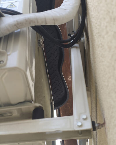

Was wichtig ist: Damit sich nichts auf die Dämmung überträgt, muss die Dämmung um das Bohrloch etwas weggeschnitten werden und der Zwischenraum dann mit einem flexiblen Dichtmaterial verschlossen werden.

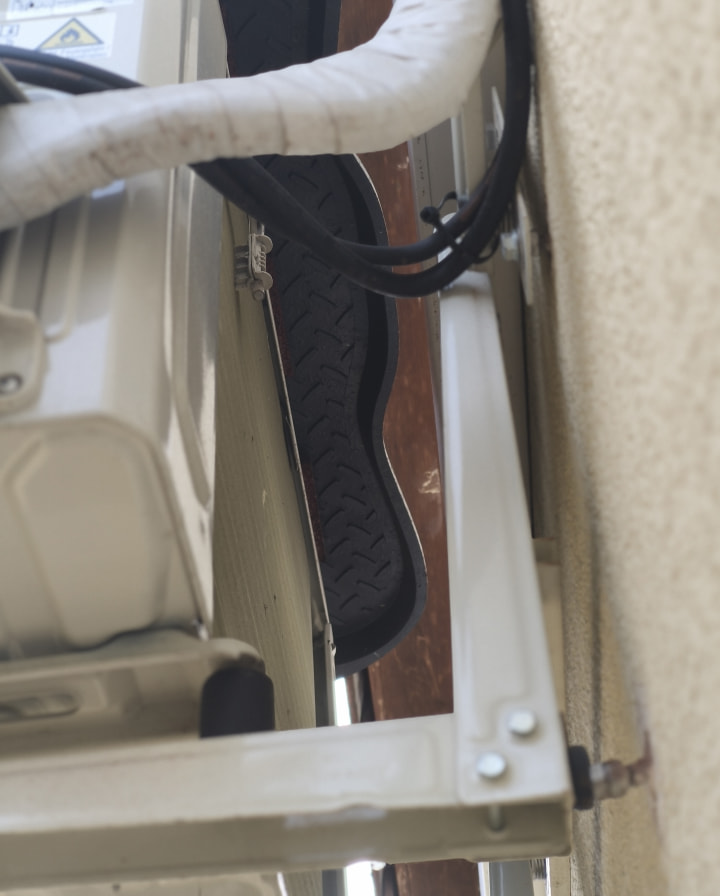

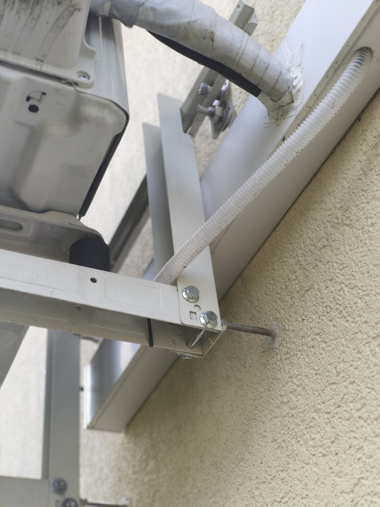

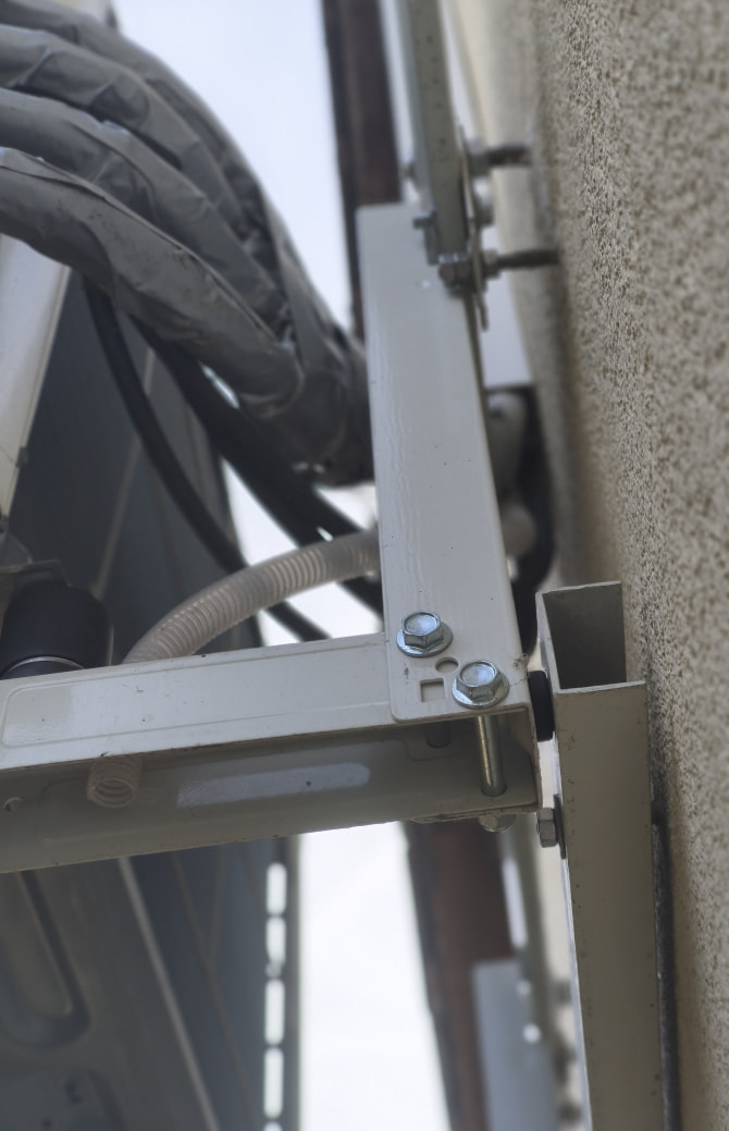

Hänge 3 Detailfotos von 3 Anlagen an. Immer der gleiche Ansatz, die Außenhaut der Fassade nicht in die Vibration einzubeziehen, also Geräuschvermeidung. Also oben jeweils 2 12er Stockschrauben übereinander mit Stahlplatte verschraubt, um Scherkräfte aufzufangen, also oben hängt das ganze Gewicht dran. Unten muss die Verschraubung in der Wand nur etwas Druck auffangen. @Winn hat es schon beschrieben. Nur bei einer Anlage ist die Stockschraube mit der Konsole verschraubt. Bei den beiden anderen Anlagen liegen die schwarzen Verschraubungen nur auf den Schrauben bzw. der U-Schiene auf, die wiederum von den Stockschrauben abgestützt wird. Die Ausführung ist jedes Mal etwas anders, also den Gegebenheiten angepasst. Und auch lernen durch Tun, bei mir selbst.
Ich habe unser 63 KG Perfera Außengerät an 6 x 12er Gewindestangen (4 oben und 2 unten) aufgehängt. Als Kleber für die Hülsen haben wir letztes Jahr TOX verwendet - die Anlage hängt noch .
Aufbau: die Art von Hornbach-Konsole, allerdings von Würth. 12er Gewindestangen A4, dann direkt vor der Wand, damit man besser nachjustieren kann, eine Kontermutterung. Darauf jeweils eine große Karosseriescheibe zur besseren Lastverteilung. Dann die Konsole darauf, dann wieder Scheibe und zum Abschluß dann eine Stoppmutter auch aus Edelstahl. Habe die Stangen, Scheiben und Muttern in A4 zusammen online bestellt.
Falls Du noch Bilder brauchst oder noch Fragen hast einfach melden.
