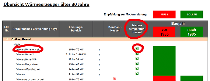

Mein Schornsteinfeger war gerade zur jährlichen Kontrolle da. Er sagte, dass alte Nicht-Niedertemperaturheizungen auf alle Fälle ausgetauscht werden müssen. Egal, was man sich zusätzlich noch einbaut.
Dein Vitola Biferral E ist aber ein Niedertemperatur Heizkessel.
Das hat er nicht realisiert?
Grüße Jochen

@arsmachina Ok und die Quelle und Angabe ist auch verlässlich?
Dass ein Vitola Biferral E ein Niedertemperaturkessel ist lässt sich doch wirklich leicht googeln...

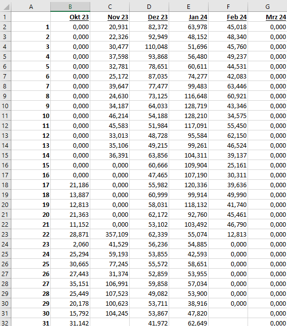

Ich lese meine Vaillant Gasheizung über ebusd alle fünf Minuten aus und speichere die Daten in einer Datenbank. Zusätzlich fotografiere ich über eine Überwachungskamera einmal pro Stunde den Zählerstand des Gaszählers und sammle die Daten in Excel. Dort werden die Daten vom ebus und die Zählerstände auch zusammengeführt.
Den täglichen Heizbedarf habe ich hier zusammengefasst:
Die Werte sind allerdings noch nicht um WW bereinigt.
Die NAT beträgt bei uns -8,1°C.
