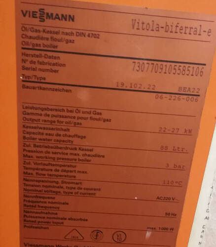

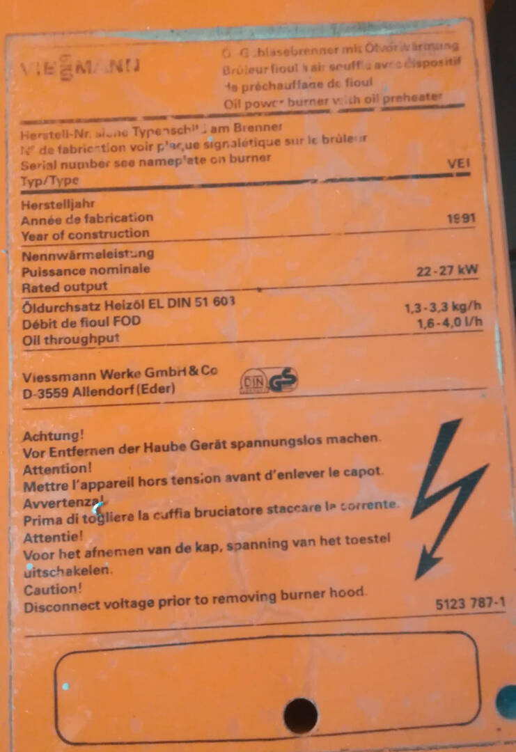

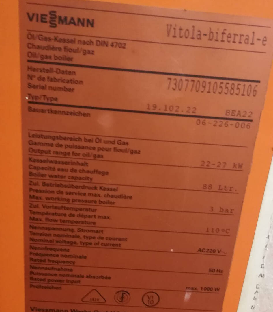

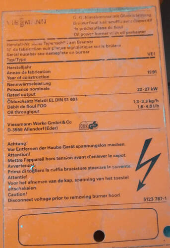

Bei mir fällt es halt genau auf das Jahr 1991 :-/
Hier zwei Bilder der Heizung.

Das Jahr ist egal. Es heißt ja im §72: (3) Die Absätze 1 und 2 sind nicht anzuwenden auf.....
3. heizungstechnische Anlagen mit Gas-, Biomasse- oder Flüssigbrennstofffeuerung als Bestandteil einer Wärmepumpen-Hybridheizung oder einer Solarthermie-Hybridheizung nach § 71h, soweit diese nicht mit fossilen Brennstoffen betrieben werden.
Zufällig kommt morgen mein Schornsteinfeger zur jährlichen Kontrolle. Ich frage ihn mal wegen deiner Heizung. Vielleicht sind wir dann schlauer...
Meiner Meinung nach ist das ein Niedertemperatur Kessel
Ich hatte die selbe Anlage aber noch 5 Jahre älter.
Die Frage ist halt, wie lange hält der Kessel noch...
