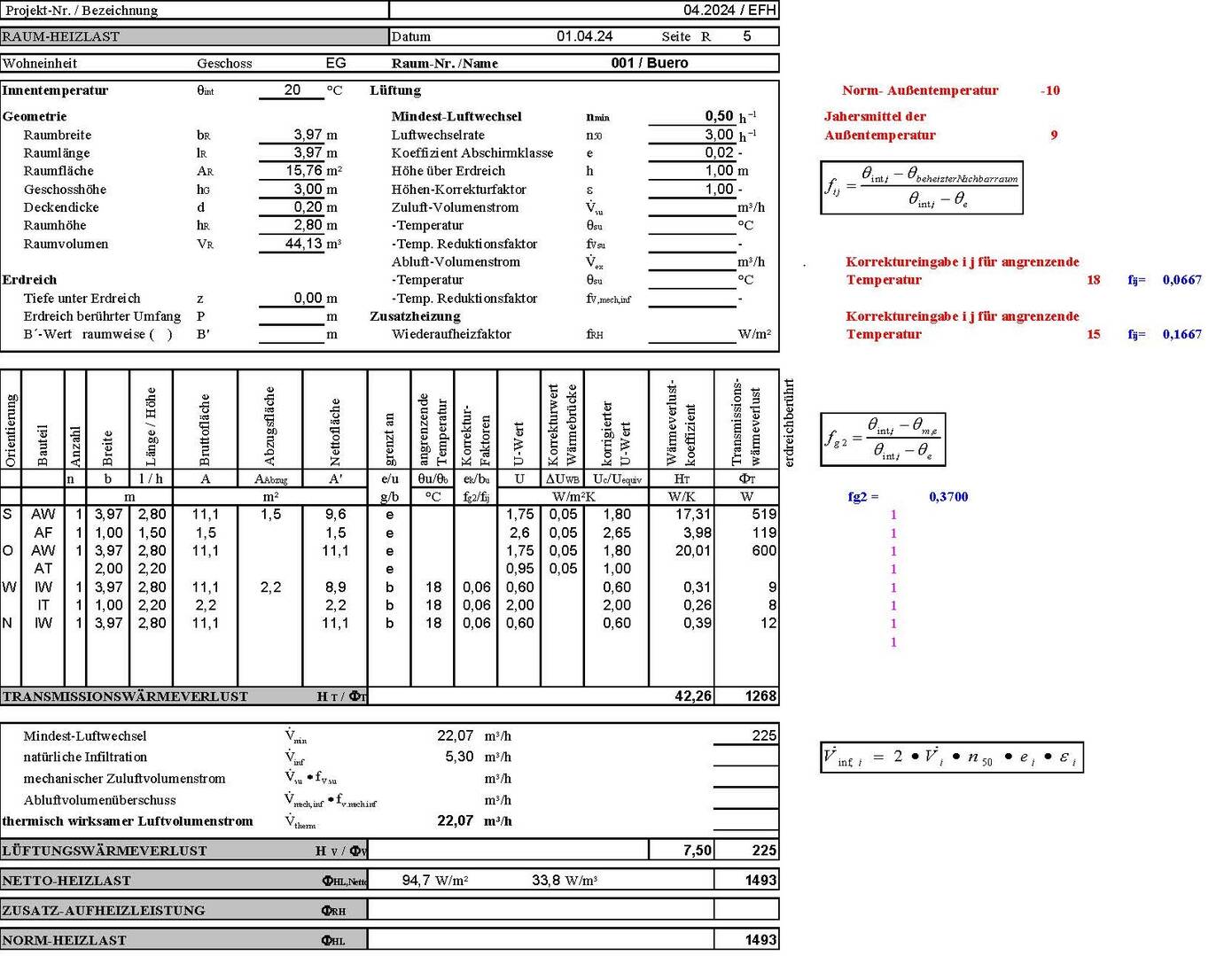

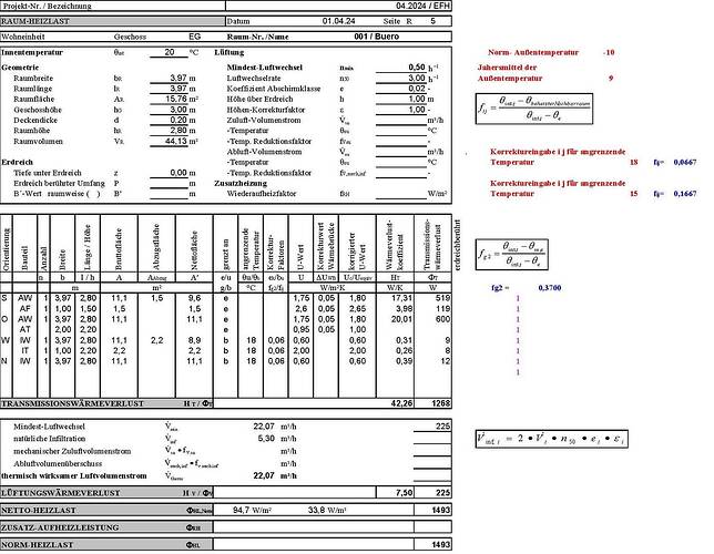

Ich hatte ja gestern noch gesagt ich wollte euch noch meine bisherige Berechnung des Büros hochladen und fragen ob ich was vergessen habe oder ob das so richtig ist.
DIN_EN_12831_ausfuehrlich.xls (347 KB)
Die Excel Tabelle habe ich auch noch mal hinzugefügt.
Kurze Infos nochmal zu dem Fenster und dem HK:
Fenster: BJ 83 - Höhe: 154cm - Breite: 143cm
HK: Breite: 160cm - Höhe: 50cm - Tiefe: 7cm - DK22
Die U-Werte für die Außenwände habe ich gegoogelt und aus den Baujahren einen exemplarischen Wert angenommen.
Gleiches gilt für die Fenster.
