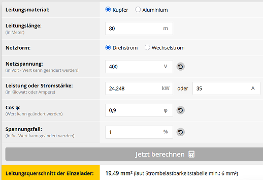

Muss denn in die Erde gelegt werden? Wäre es möglich, den PV-String als DC-Leitung ins Haus zu ziehen? - Muss Nagerfest verlegt sein. Notstrom bzw Ersatzstrom heißt du brauchst 2 Leitungen 5x16 zum WR. Der muß den gesamten Hausverbrauch aushalten. Da sind 2x6 DC im Metallschlauch/rohr ökonomischer. Carport auch DC vorbereiten, wenn schon ein Japaner gemietet werden muss?
Reicht bei Notstrom nicht auch 10mm2 oder kommt das auf deinen Hausanschluss und dessen Absicherung an?
Für Ersatzstrom muss die gesamte Leistung aus dem Netz quer über den Hof, durch den WR, und wieder zurück.

lustig. Geht das dann auch 40m quer übern Hof und wieder zurück?
Nein.
Entweder 25m oder nach Umbau Zählerkasten 10m.
:thinking:
Nachtrag: da unten bei dir steht ja auch "mindestens 6mm2"...
