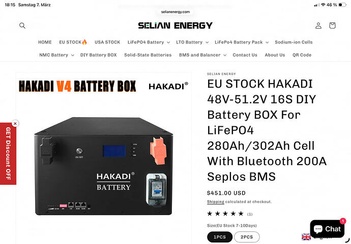

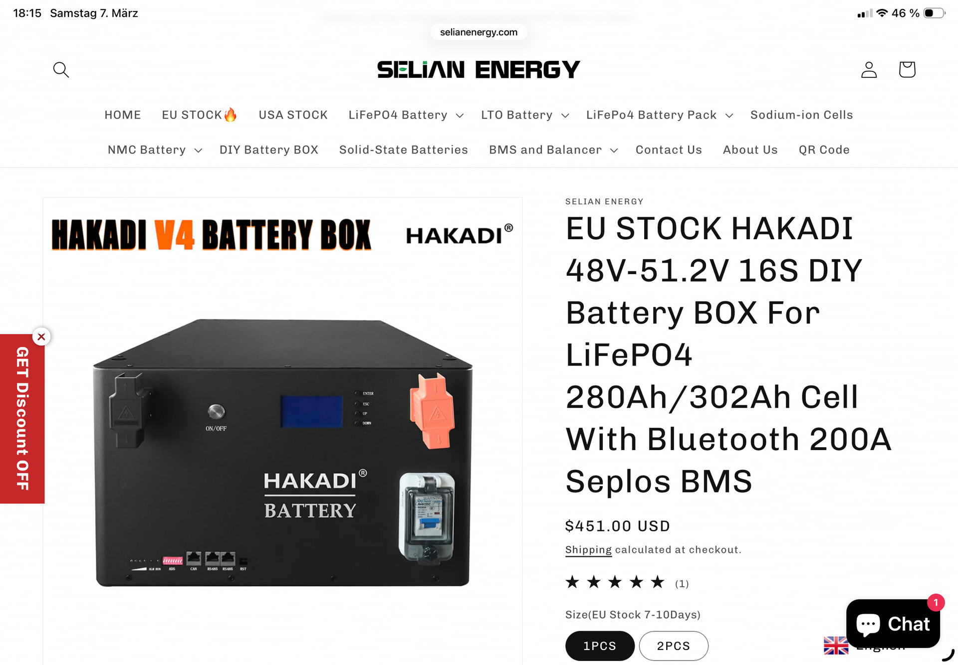

Die gesamte Anlage wird mit Victronkomponenten aufgebaut, bis auf die Akkus, welche in Hakadi Akkuboxen selbst zusammengestellt werden.
Als BMS wird jede Akkukiste ein Seplos BMS bekommen.

Diese Akkubox wird es 3x parallel werden:

Zu den fehlenden Akkutrennern: da bin ich mir noch nicht so ganz sicher, ob ich das nicht nochwas dazwischen packen sollte. In jedem Akkupack ist ja eine Sicherung enthalten, um den einzelnen Akkupack vom System zu nehmen. Welchen Vorteil hätte ich denn von einer Sicherung, die alle Akkus gleichzeitig vom System trennt und damit die komplette Insel lahmlegt?

Dann stellen sich die Akkus blöde an, da deren Anschluß vorne ist. Der Weg zur Stromschiene wird damit unnötig lang. Diese Gehäuse sind damit unpraktisch. Es gibt genug Varianten mit Anschluss hinten, da wo der Saft wohnt.
Da die Akkus über LS verfügen ist da dann keine weitere Sicherung zur Energieverteilung notwendig.
Jeder Akku liefert 200A. Damit wird ein Strom von insgesamt 600A möglich, ohne das etwas auslöst.
Dieser Strom muss entsprechend von allen Litzen die nicht abgesichert werden transportiert werden können - zB zu den unendlich vielen MPPT.
600A - es sei vermutlich 100mm² ausreichend :wink:
