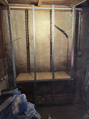

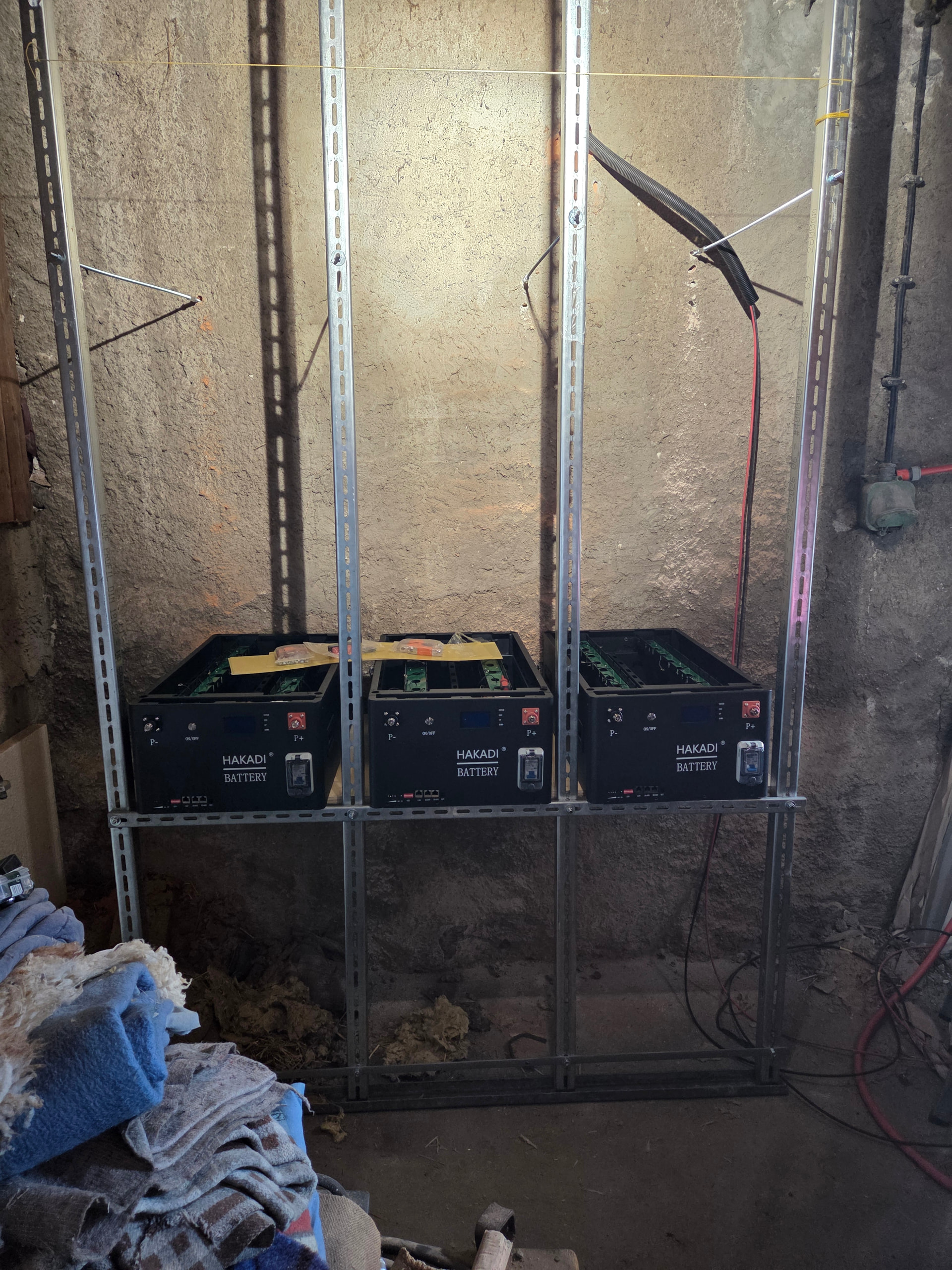

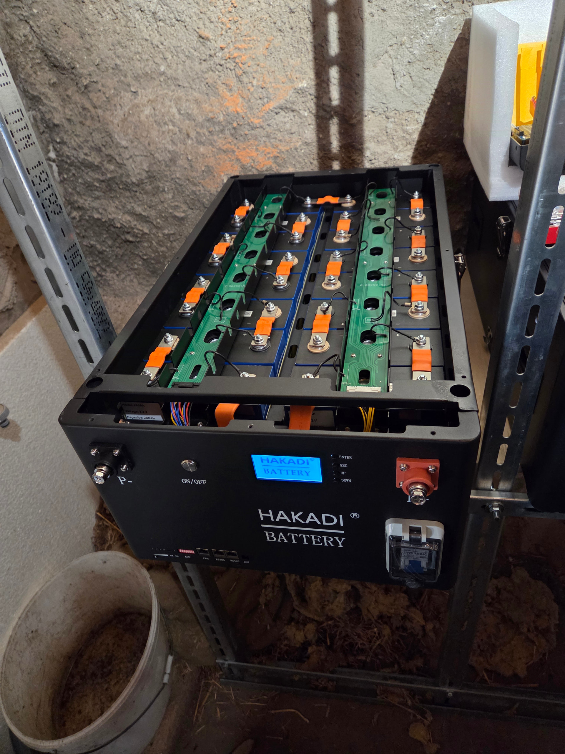

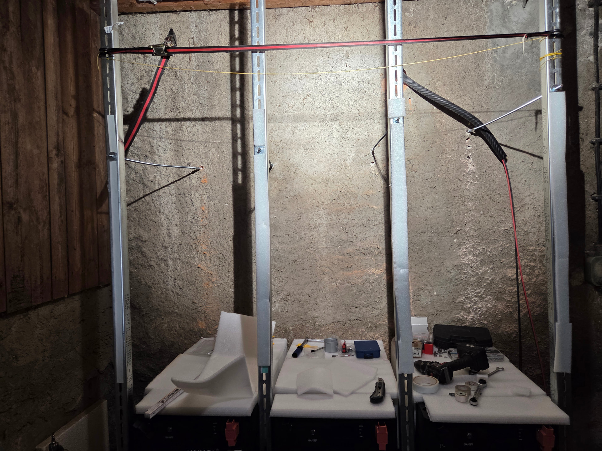

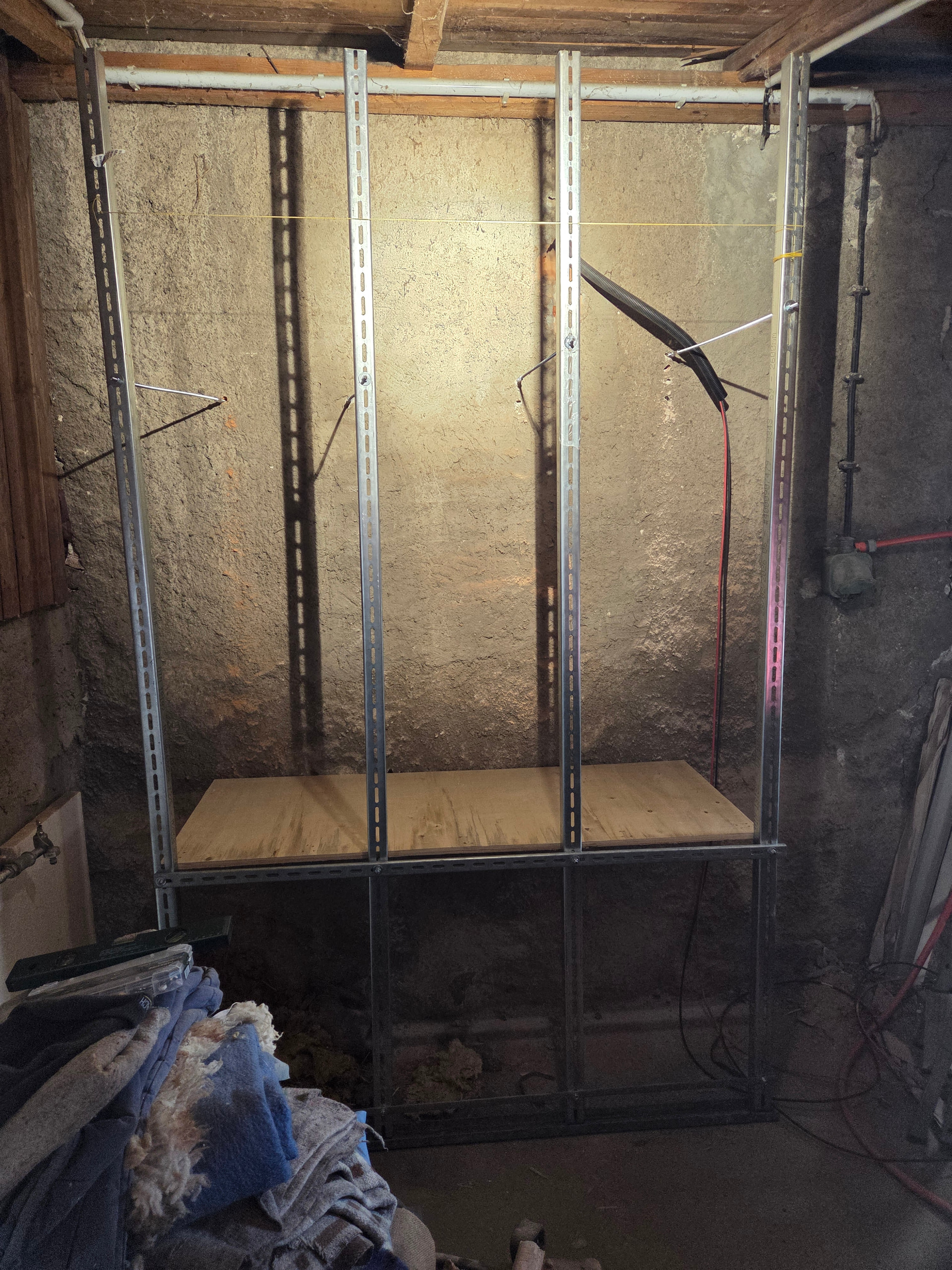

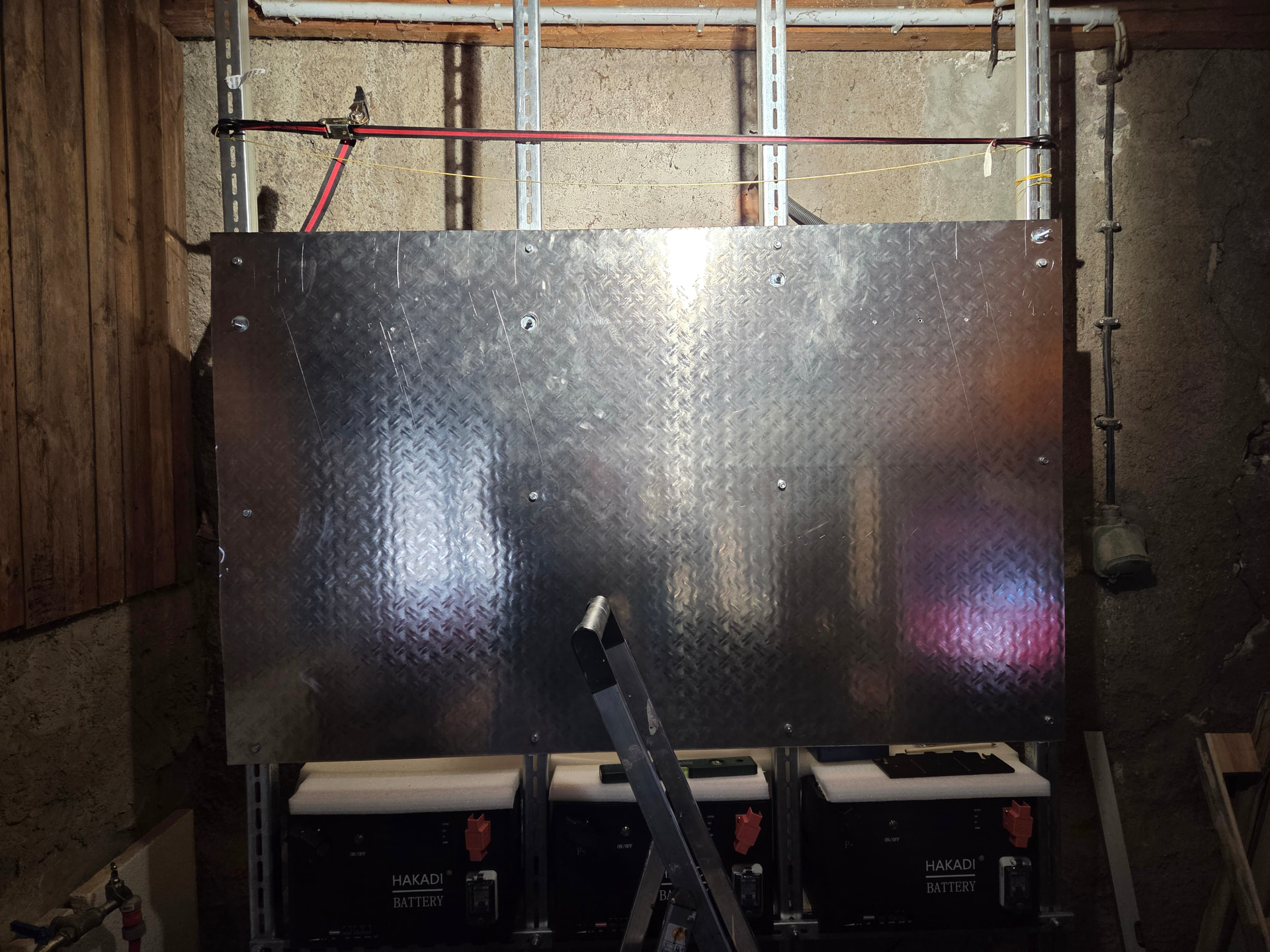

So, dann will ich mal zeigen, wie weit ich inzwischen gekommen bin.
Angefangen mit der Konstruktion für die ganze Geschichte.

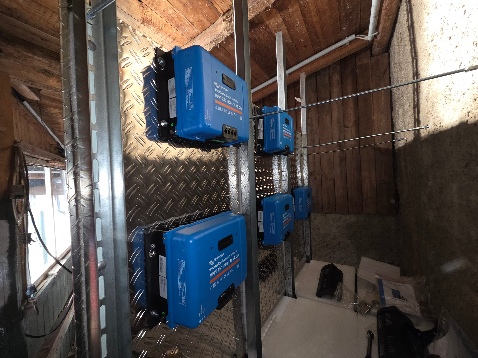

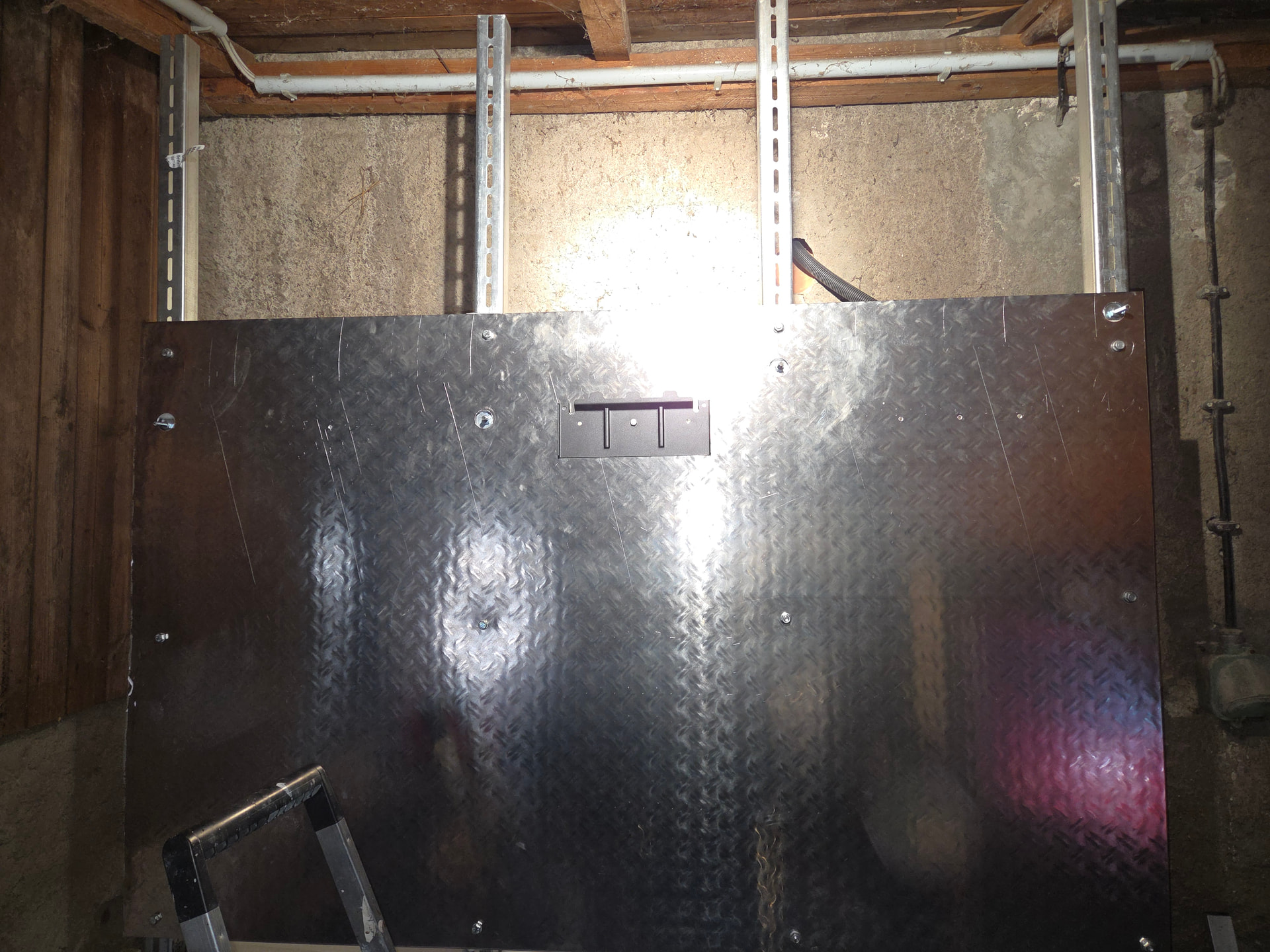

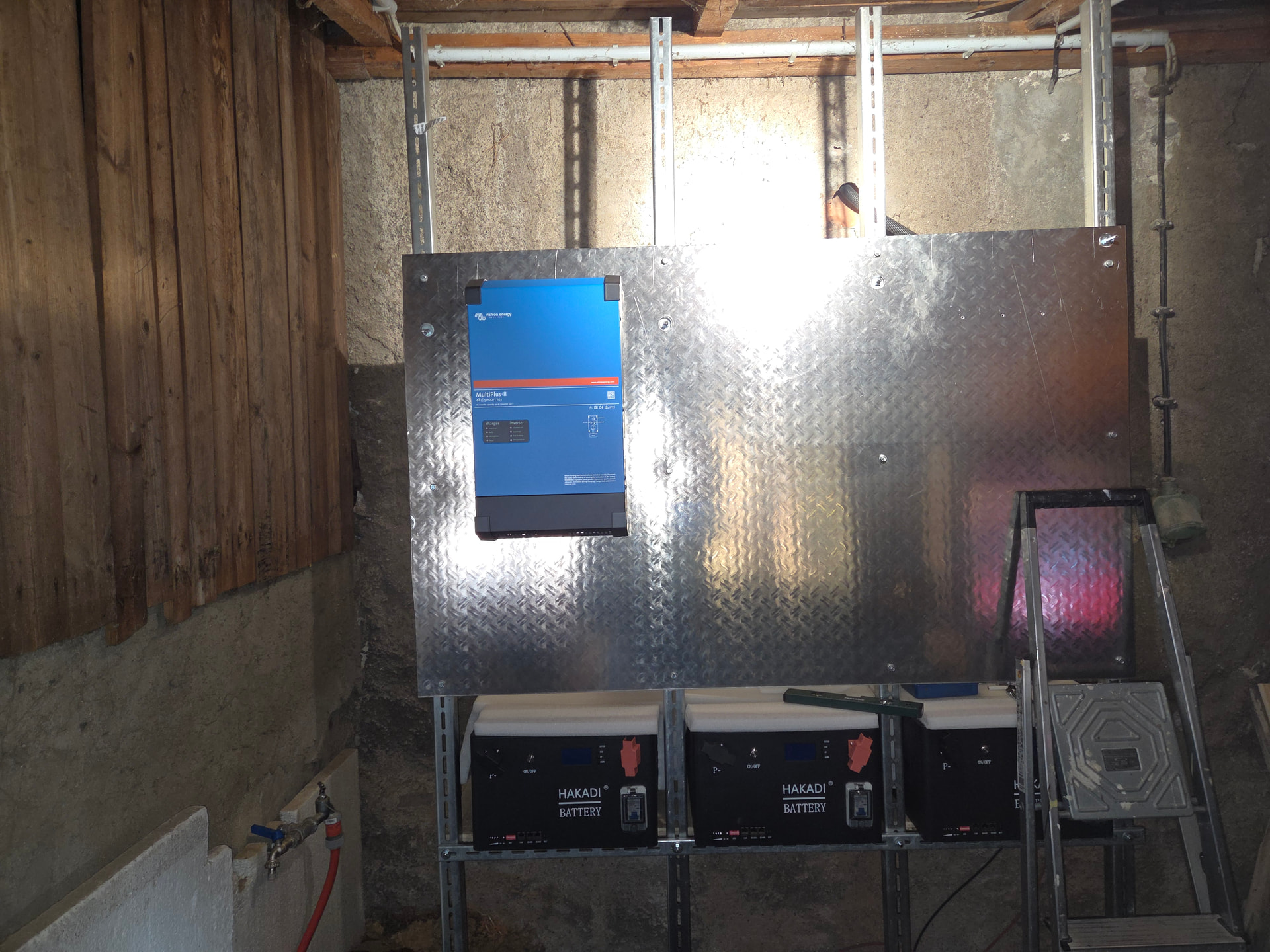

Daran dann eine Aluplatte für die Komponenten der Anlage.

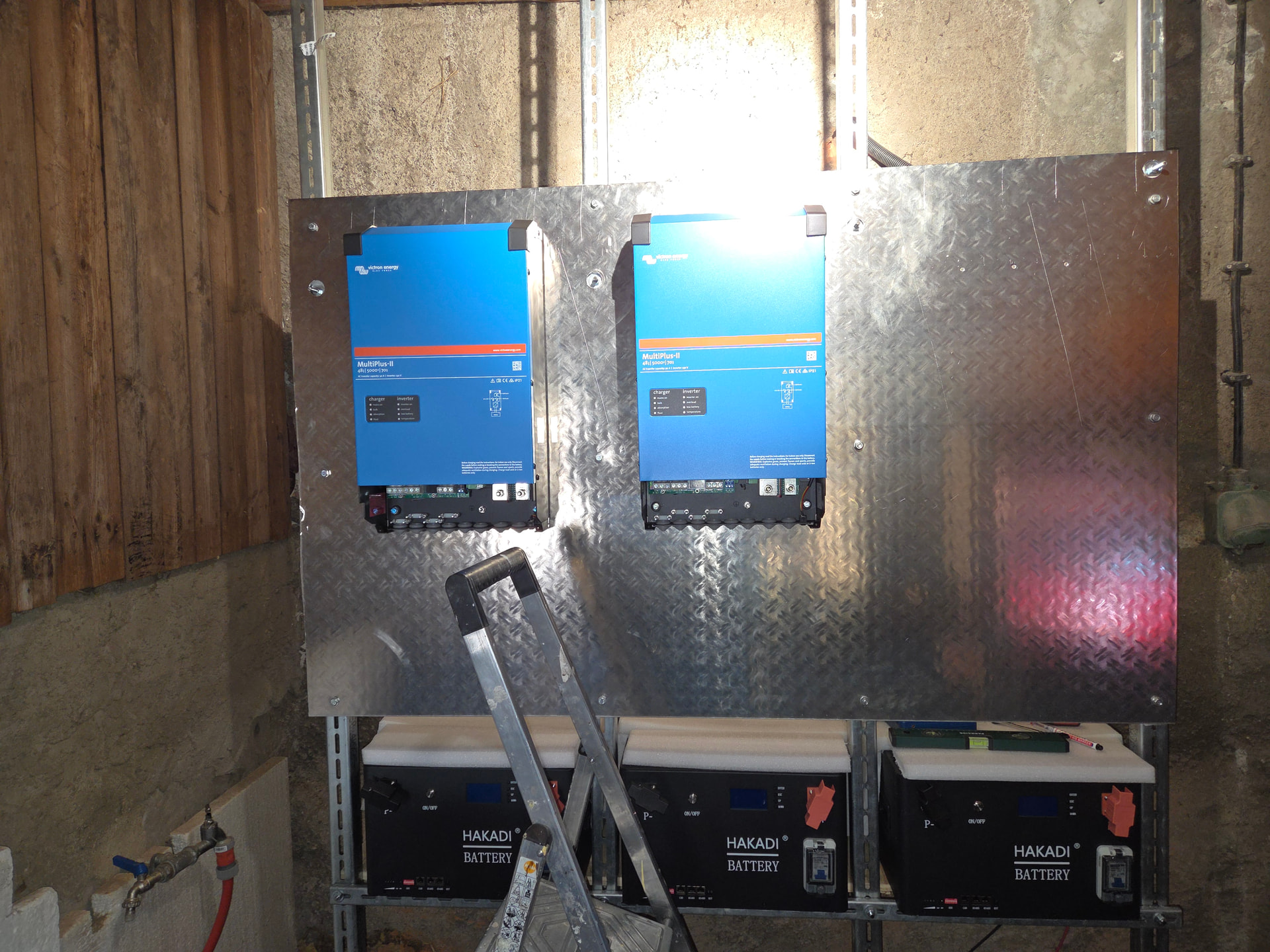

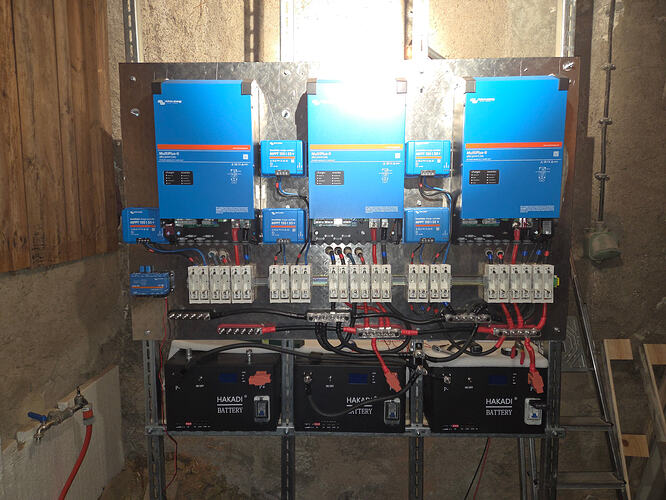

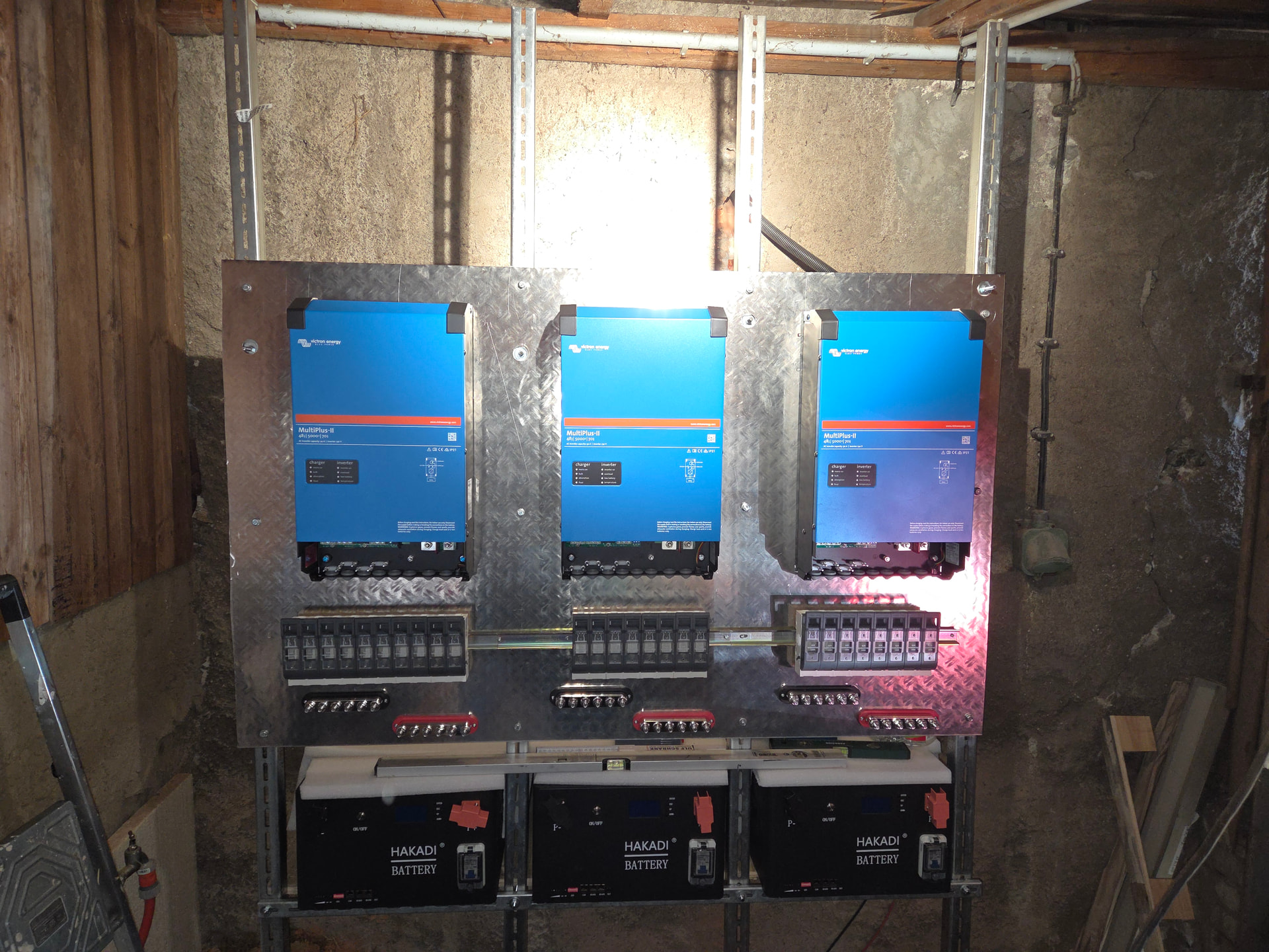

Wobei dann aus Platzgründen beide Seiten bestückt werden. Vorne die Wechselrichter und die kleinen Laderegler, hinten die großen Laderegler.

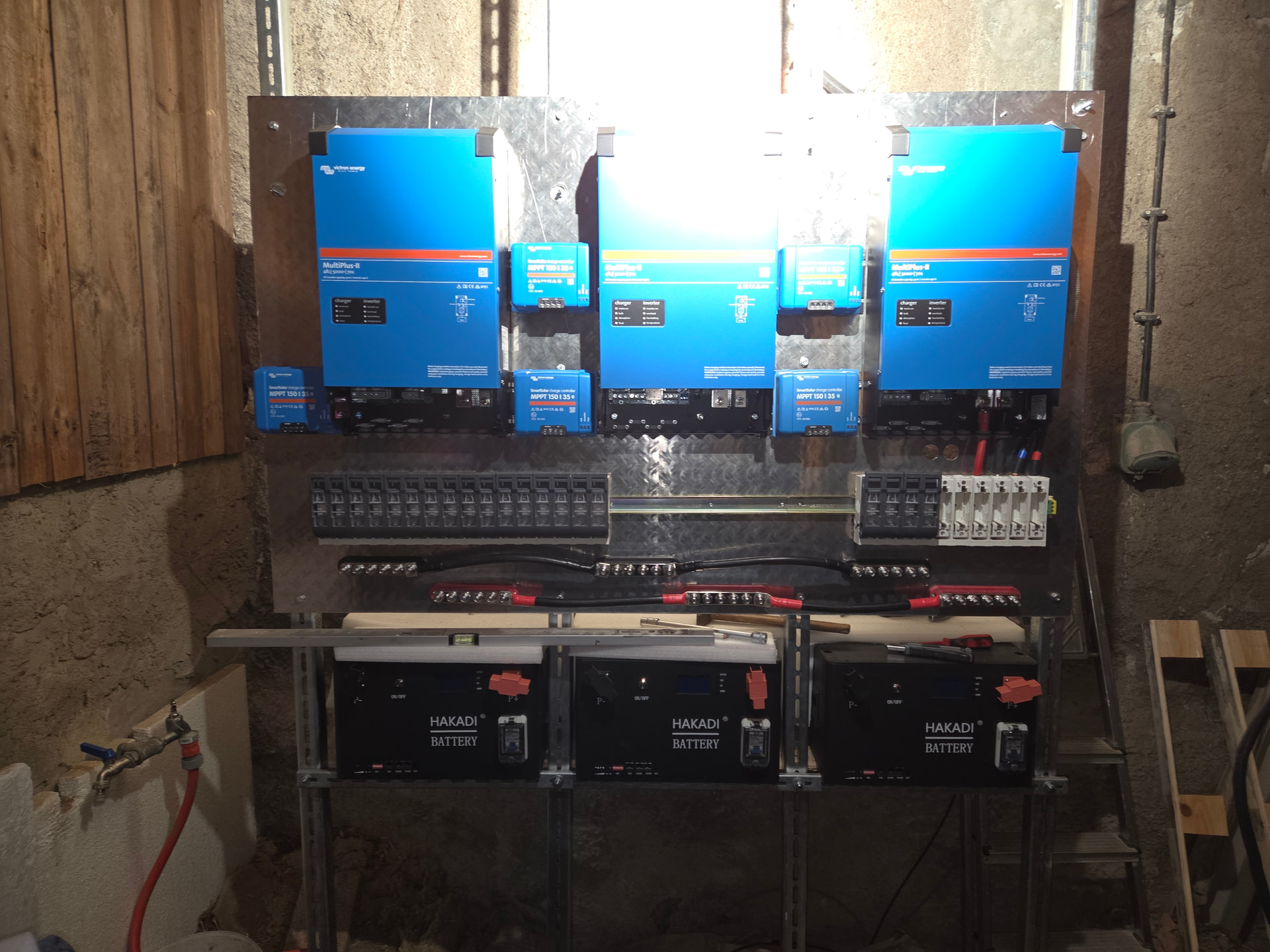

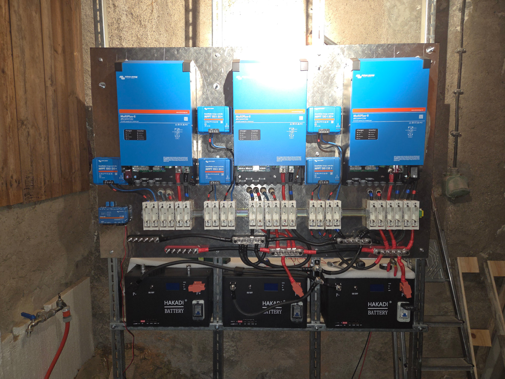

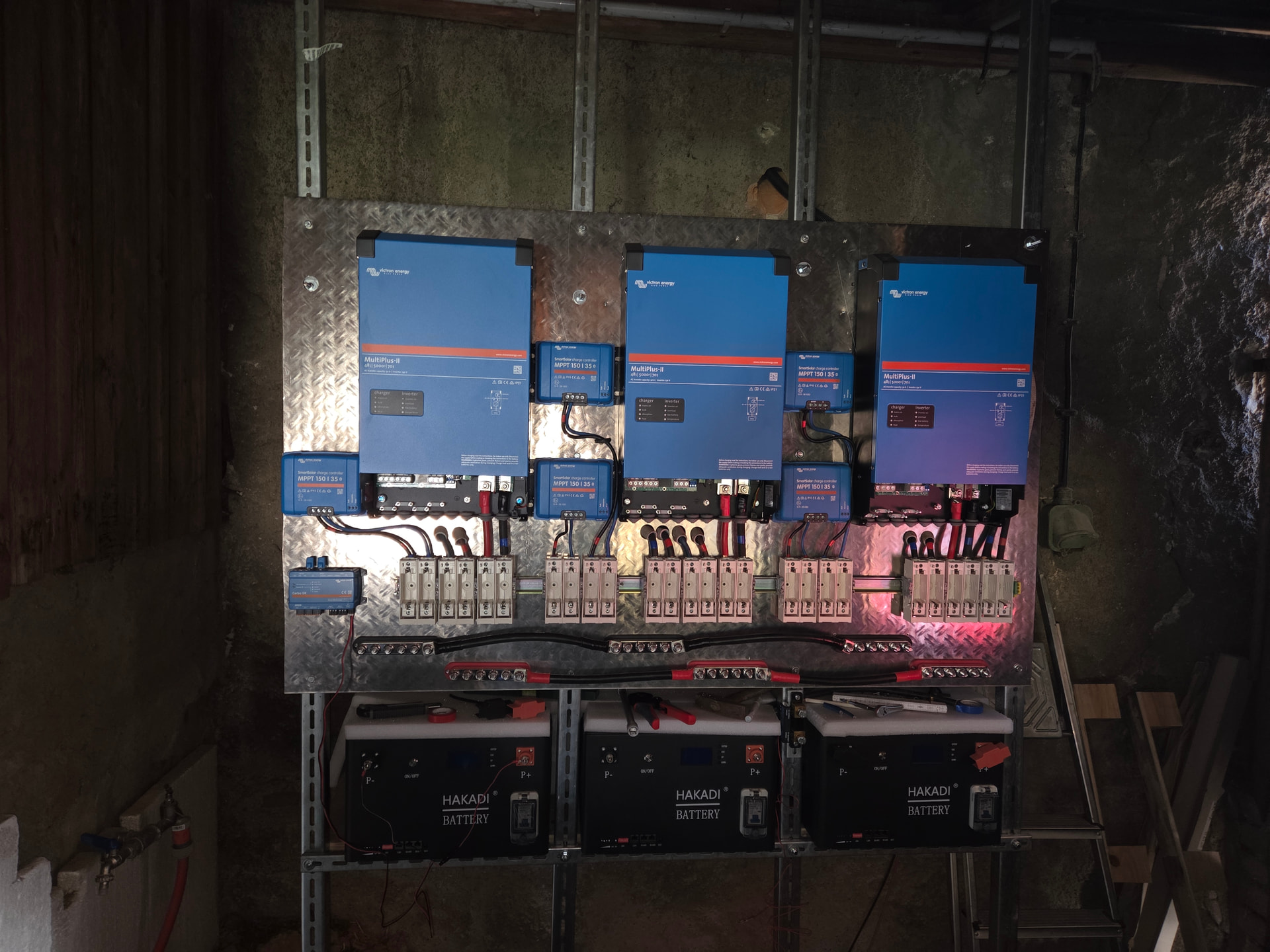

Dann noch ein bisschen Verkabelung und Sicherungen.
Wie vorhergesagt :wink:

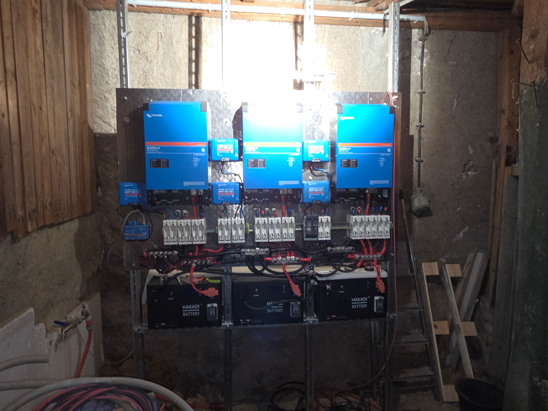

Der zur DC Energieverteilung vorgesehene Platz ist zumeist zu gering geplant. Auch die unvermeidbaren Kreuzungen sind gut erkennbar.
Interessant wird es, werden weitere Akkus nachgerüstet.
Endlich mal keine Installation auf OSB Platten.
