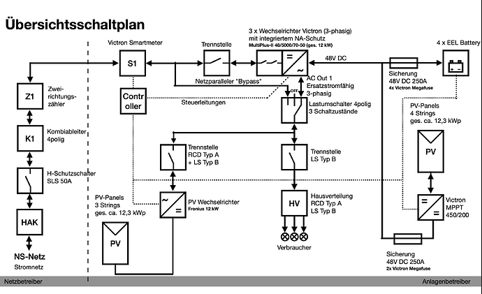

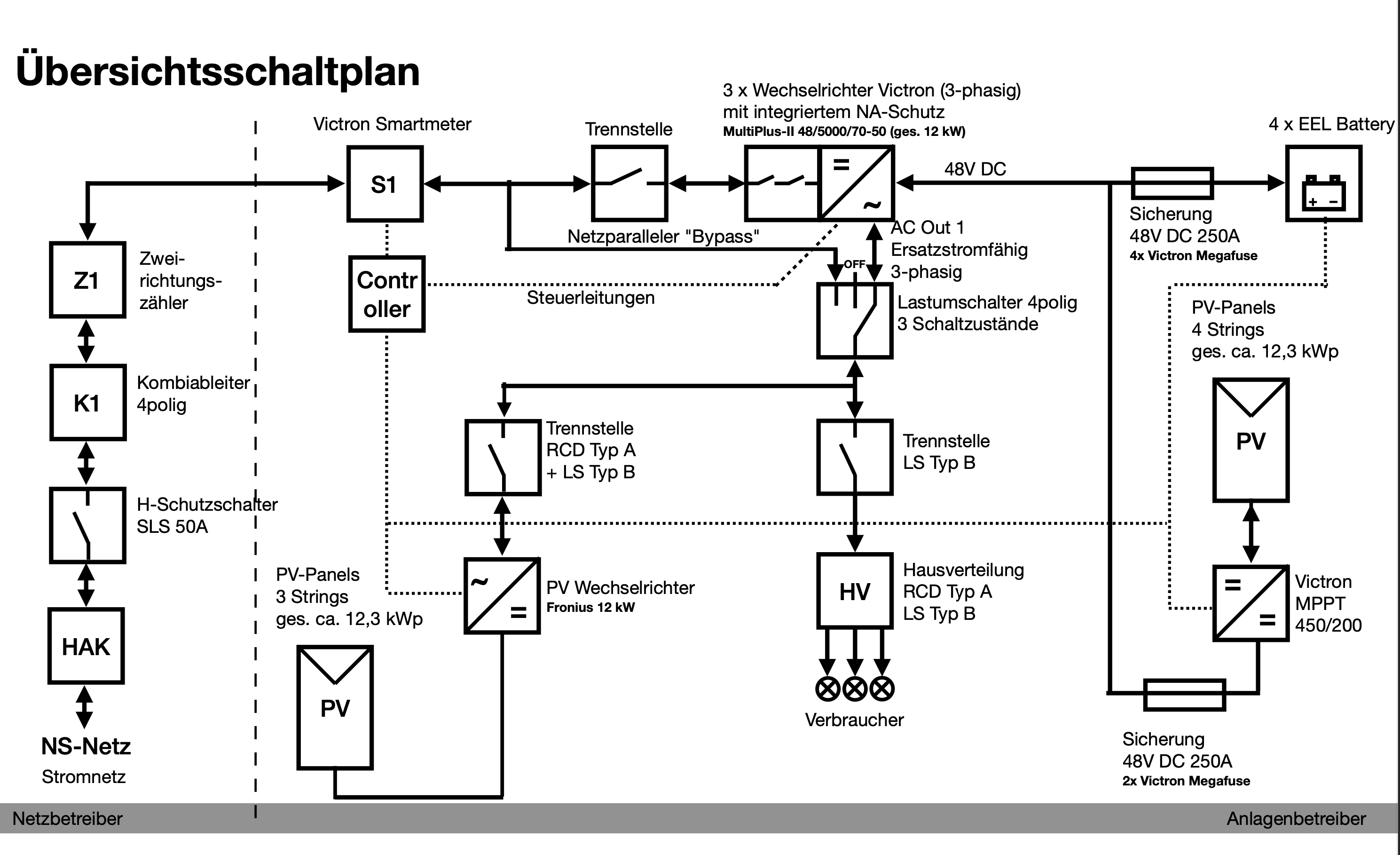

könnte mit zusätzlichen Wechselrichter für AC z.B. so aussehen

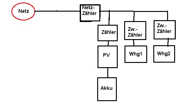

Gibt es dann nur einen Stromzähler?
Was wenn ein Teil z.b. vermietet werden soll?

Die Idee von oben mit 3 Multiplus z.B. 6k5 + Akku und zusätzlichen reinem AC Wechselrichter wäre schon machbar und nicht zu teuer.
Große Flächen mit langen Strings an den Wechselrichter, kleine Flächen mit kurzen Strings an Victron Smart MPPTs

Ich würde einen vollständig anderen Weg gehen wenn das sowieso vermietet wird. Und zwar so:
Du machst also deren Stromabrechnung, aber bitte transparent. Es gibt EINEN Zähler Hin- und Zurück. Vorteil: Nur einmal Kosten für den Zähler. Nachteil: DU bist für den Stromanbieter verantwortlich. Vorteil: Dein WR misst den Gesamtstromverbrauch beider Anlagen und gibt diese Leistung ab. Du kannst also sehen wer wann wie was verbraucht, wer nun Netzstrom benötigt hat und wer aus der PV den Strom genommen hat. Wenn der Akku soweit voll ist und niemand was entnimmt, kannst du den einstellen, dass er endlädt. Ins Netz.
Dann kommt es natürlich auch sehr darauf an, was ihr für WW habt. Auch die Wärmepumpe? Es bietet sich dann vielleicht auch ein Zückerchen an. Der Strom kostet dann aus deiner PV und dem Akku beispielsweise 20ct (an Steuer denken!) und im Sommer von vielleicht April-September von 11:00 - 15:00 nur 10ct. Weils dann nicht aus dem Akku kommt sondern wahrscheinlich eher noch der Akku geladen wird UND eingespeist. So könnten sie günstiger Strom bekommen im Sommer, du wirst ihn los, 10ct finde ich fair, und danach ist es eh wieder normalisiert.
