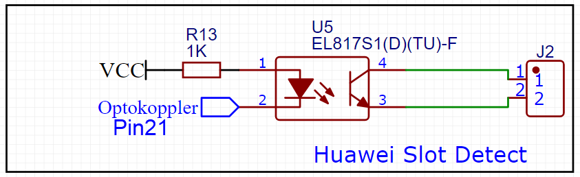

Nur mit dem Huawei-Netzteil, bzw. dessen Aus-/Einschalten via Optokoppler/SlotDetect hatte ich Verständnisprobleme (vgl. hier).
@maltes wies mich darauf hin, dass im SlotDetect-Signalpfad wohl eine Invertierung vorliegt.
@lukasvfl99 Der Eingangsstrom des Optokopplers sollte von VDD(3.3V) in den GPIO21 des ESP fließen, statt, wie aktuell, aus dem GPIO21 in GND — was meinst Du?
Ich würde das mal so testen: Auftrennen der Leiterbahnen unmittelbar vor den Pins 1 und 2 des Optokopplers; Käbelchen vom
'rechten' Ende von R13 an Pin 2 des Optokopplers; Käbelchen von VDD(3.3V) an Pin 1 des Optokopplers.

@cerise kannst Du die Systemtests noch weiter durchführen oder ist das Board hin? Die mögliche Invertierung ist noch ungeklärt oder?
“@lukasvfl99 Der Eingangsstrom des Optokopplers sollte von VDD(3.3V) in den GPIO21 des ESP fließen, statt, wie aktuell, aus dem GPIO21 in GND — was meinst Du?“

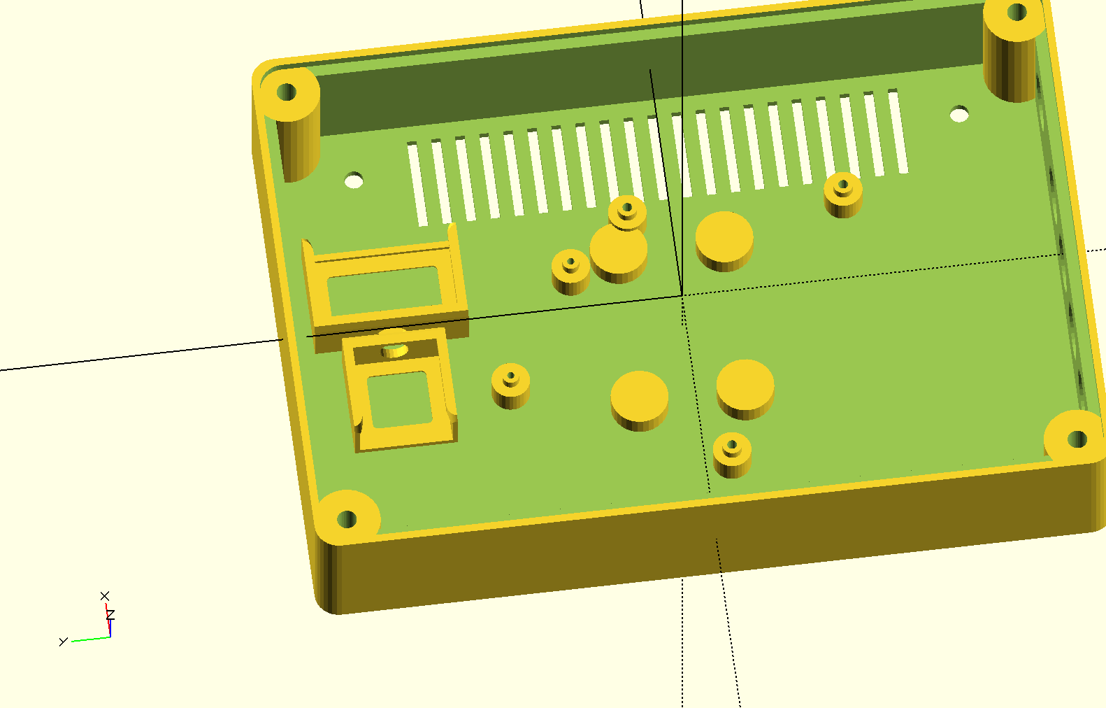

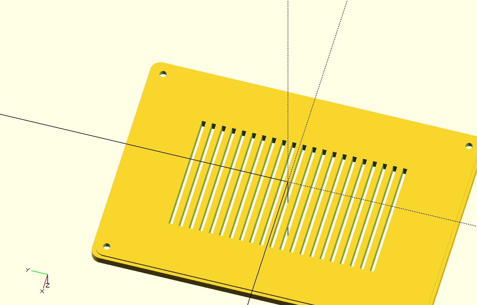

anbei die STLs (ZIP-Datei) für Gehäuse und Deckel. Bei Bedarf kann ich auch noch die OpenScad-Datei nachliefern, sofern Interesse besteht.
PCB4Dummies-housing.zip (76.8 KB)
Was noch benötigt wird:
  • Schrauben für die Befestigung der Platinen
  • Einpressmuttern M3 und M3 Zylinderkopfschrauben für die Verschraubung des Deckels
  • PG7 Verschraubungen
Verbesserungsvorschläge willkommen.

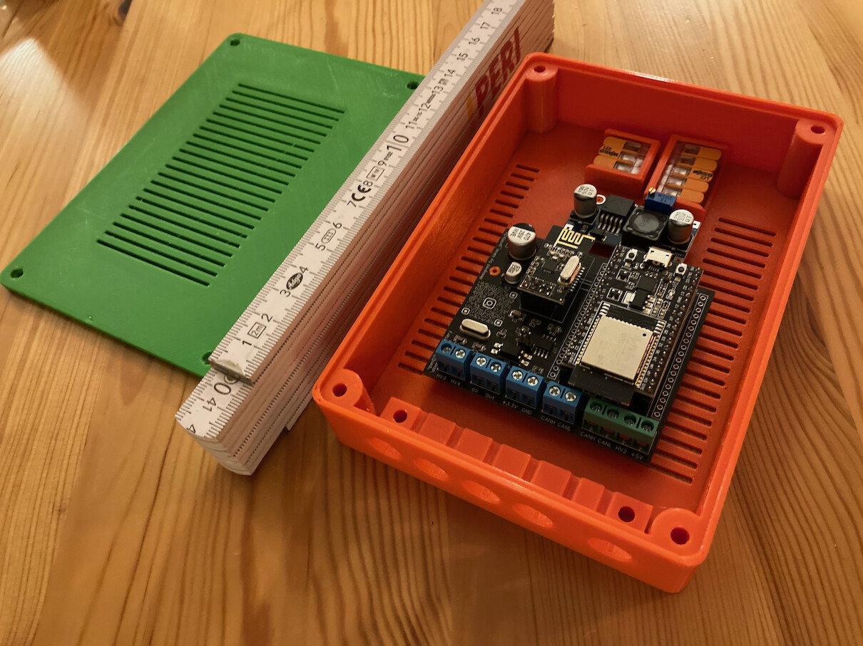

Danke, ich werde das heute mal drucken. Ich habe mich erst noch über die Grösse gewundert aber dann die Fotos angeschaut.

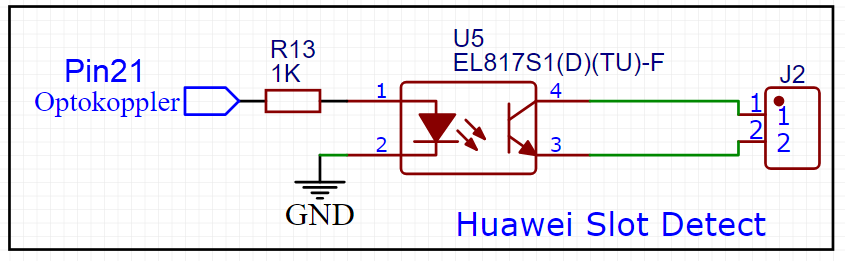

ist mittlerweile wieder repariert (das abgetrennte GND-Netz neu angeschlossen, neuer Optokoppler mit 1kOhm Eingangswiderstand) und funktioniert.
So wie hier beschrieben und dort erklärt verhält sich sich das Schalten von SlotDetect mit logisch invertiertem Eingang (im Vergleich zur ursprünglichen Verschaltung) jetzt wie vom Erfinder gedacht.
@cerise cool… verstehe ich richtig dass @lukasvfl99 jetzt noch was was ändern im Layout, so wie Du es original bekommen hast als PCB?
sollte man, meiner Meinung nach, so:
@cerise
So läuft es jetzt
So möchtest du es haben?
Beim 3D Gehäuse habe ich festgestellt, das die 5 PG Verschraubungen nicht alle montierbar sind, da sie sich gegenseitig blockieren. Ich werde ein Update liefern mit 4 Öffnungen - vermutlich benötigt man auch nicht mehr.
Gibt es Vorschläge für eine andere Kabeldurchführung? ich hatte die PG-Verschraubung gewählt, da sie eine Zugentlastung darstellt.
Anbei aktualisierte Datei des Gehäuses ( der Deckel bleibt unverändert)

Ja, genau
(Pin 21 = low -> Optokoppler-Ausgang durchgeschaltet/leitend)
