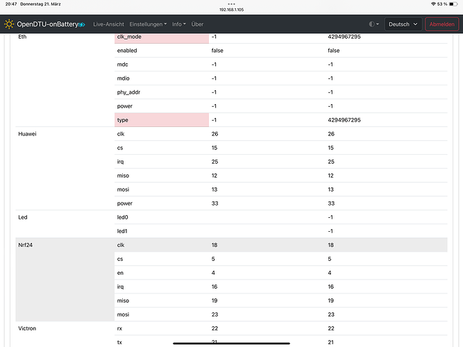

@che ich hab folgende benutz, aber ohne Gewähr.
"name": "ESP32 38PIN NRF oDTUoB 4DummiesPCB",
"nrf24": {
"miso": 19,
"mosi": 23,
"clk": 18,
"irq": 16,
"en": 4,
"cs": 5
"victron": {
"rx": 22,
"tx": 21
"battery": {
"rx": 27,
"tx": 14
"huawei": {
"miso": 12,
"mosi": 13,
"clk": 26,
"irq": 25,
"power": 33,
"cs": 15
"eth": {
"enabled": false,
"phy_addr": -1,
"power": -1,
"mdc": -1,
"mdio": -1,
"type": -1,
"clk_mode": -1
Danke Tobi!

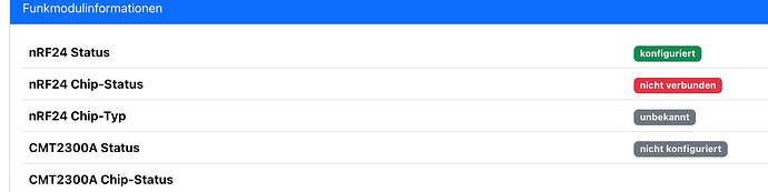

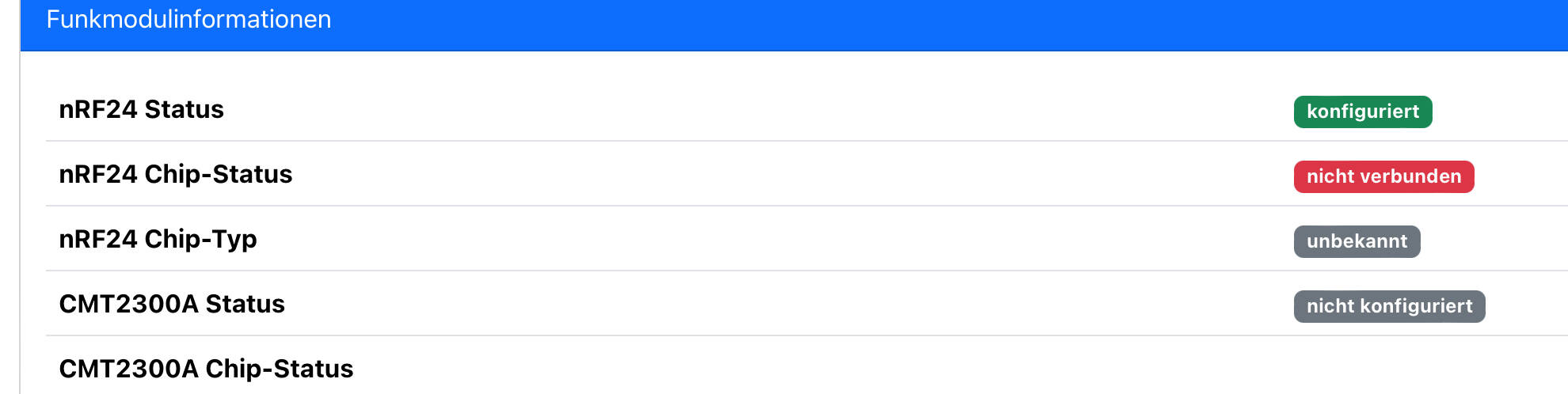

Hab jetzt die Verkabelung fertiggestellt, aber habe wohl noch ein Problem mit dem nRF24 Modul:
folgendes wird angezeigt:
Irgendeine Idee woran das liegen kann?
Hab mittlerweile auf Hoymiles HM-1500 umgestellt, das sollte aber wohl kein Grund sein

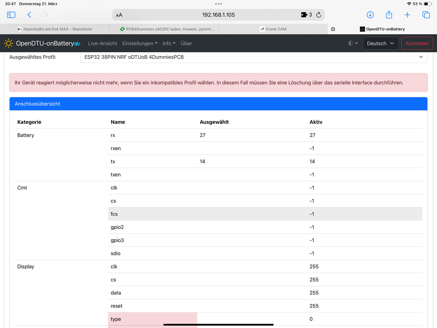

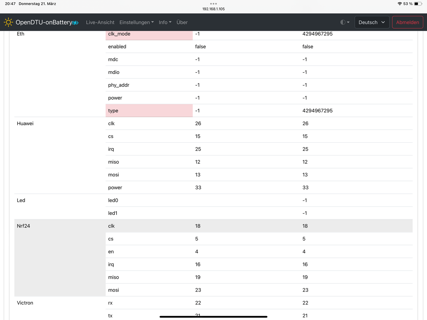

Ich habe folgende Hardwareeinstellungen:

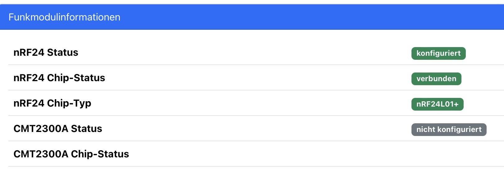

Nach Wechsel des Funkmodules sieht es besser aus:
