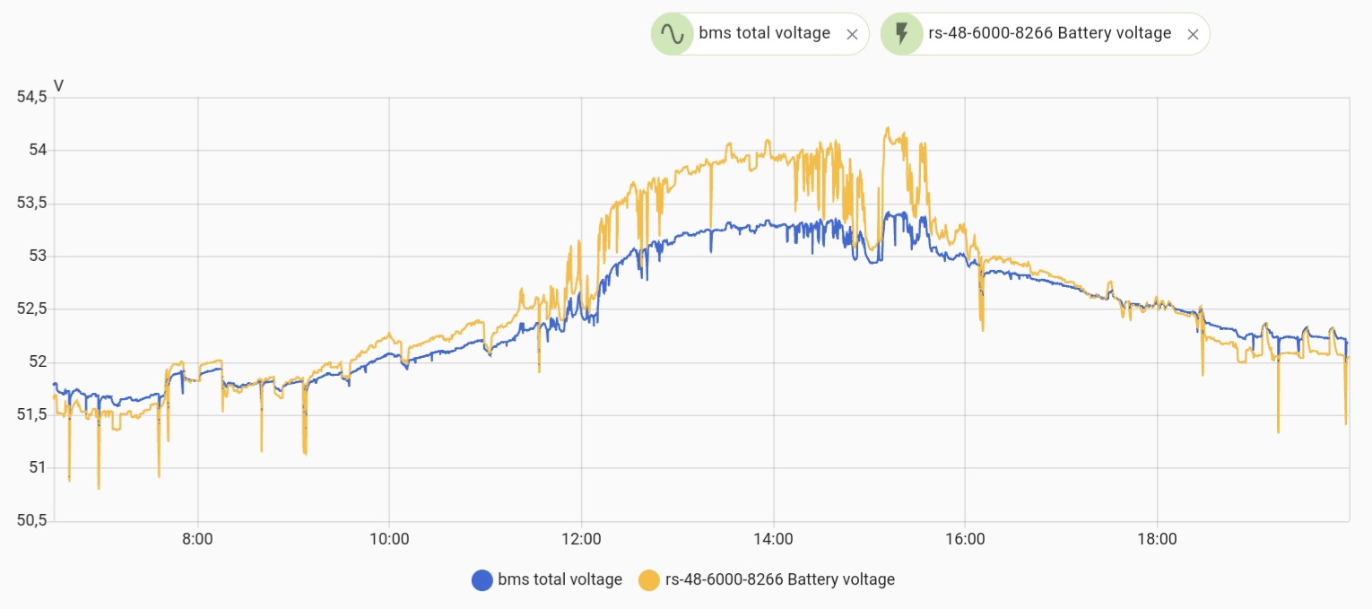

Das ist die Akkuspannung , einmal vom Victron, einmal vom BMS.

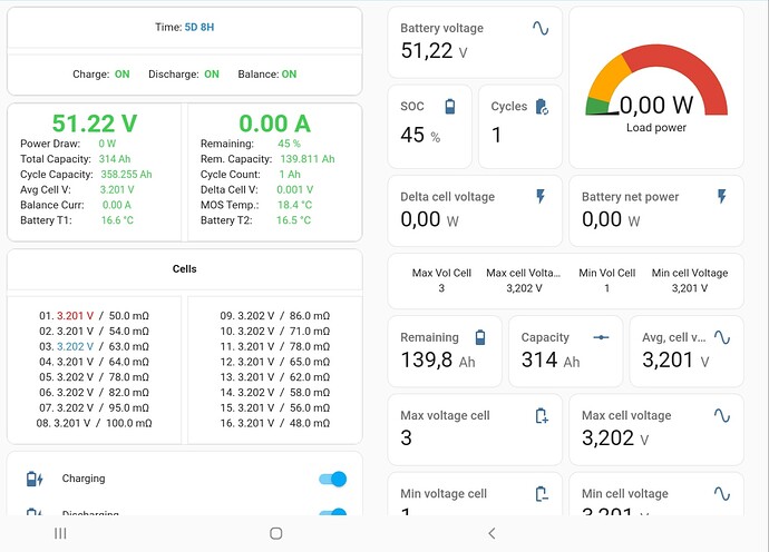

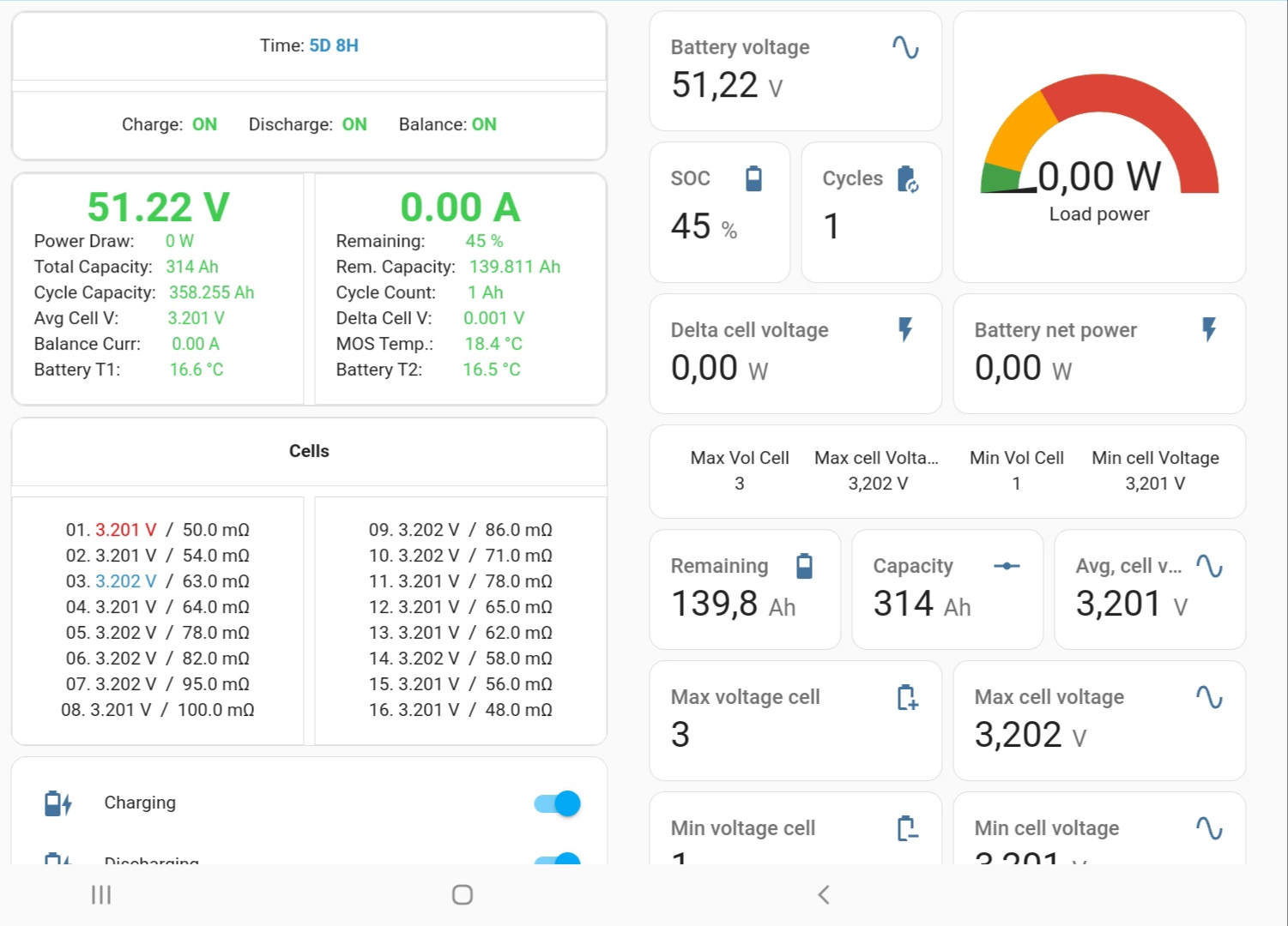

Das erste dashboard des BMS. Das überarbeite ich noch, wenn ich lust habe.
Und welche stimmt nun?
Keine natürlich. Die sind beide total daneben. :smirking_face:
Ich kann da noch verfeinern. Den strom im BMS muss/kann ich noch genauer kalibrieren. Und ich kann die Akkuspannung am wechselrichter noch genauer machen, es gibt die möglichkeit, die Akkuspannung ohne last(strom) abzugreifen.

Ich habe ein esp32 genommen, den code von @syssi und @holle genommen. Der esp32 macht ne bluetooth verbindung zum BMS. Die linke Dashboard Karte ist auch kopiert (von @anon42653724 ). Die rechte Dashboardkarte ist auch ausm Internet. Man muss natürlich mit nem txt-editor die entitäten-namen anpassen. Das geht aber ratz-fatz.

Es gibt ne kleine diskrepanz was für ne Akkuspannung vom BMS und vom Wechselrichter gemeldet wird. Das stört aber nicht.

hab ich mir gerade angeguckt:
Laut diesen Daten wurde 15 Minuten balanciert. Strom +1 A und -1A.
Der esp32 muss wohl sehr nahe an das BMS. Ich habe das jetzt näher dran, mal sehen ob es jetzt noch zu frezzer kommt.
