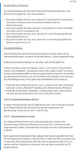

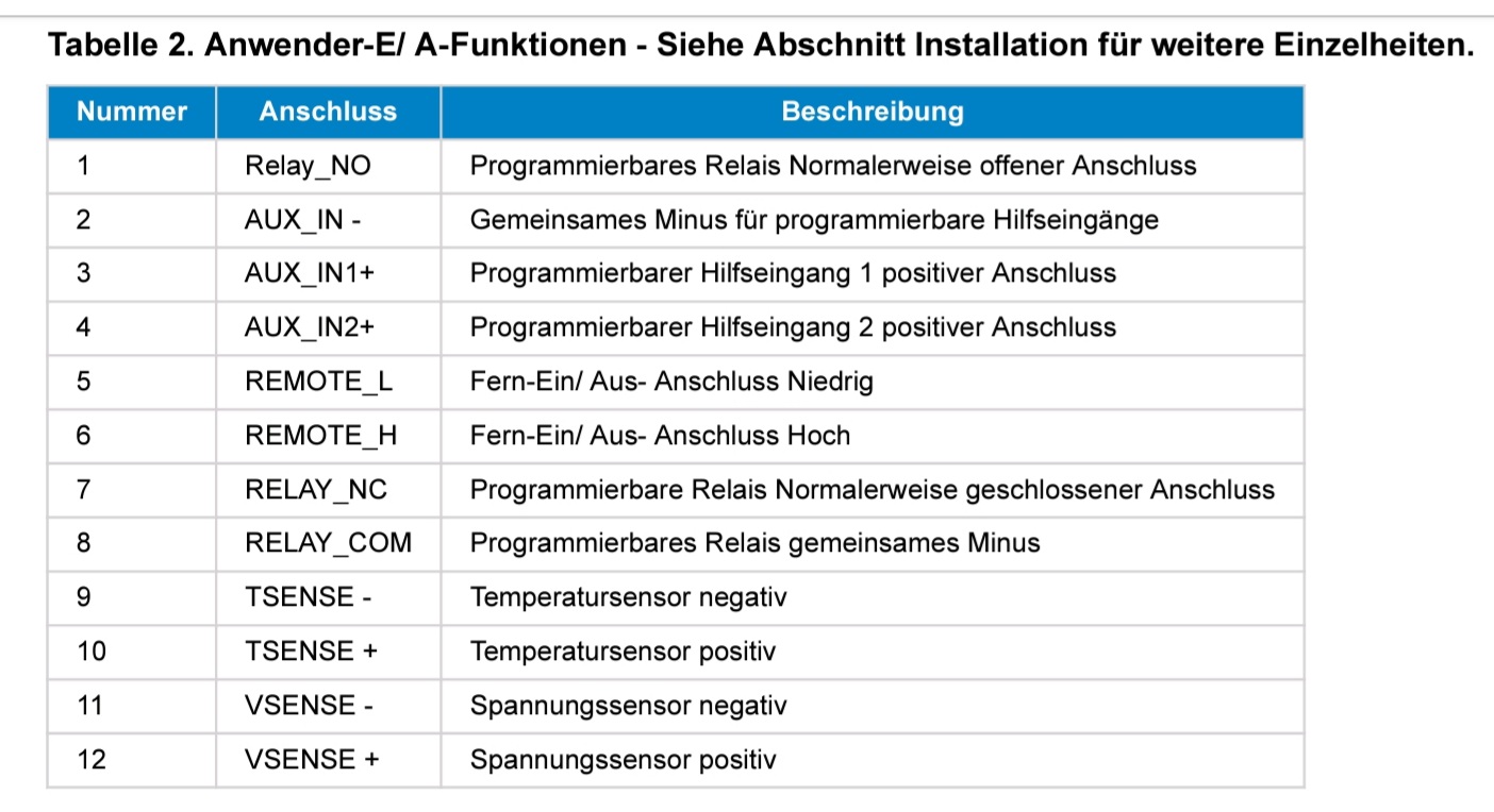

Ich schwimme bei der hardware verbindung. Es gibt hardware eingänge, einmal die Akkuspannung und einmal remote L und remote H

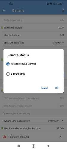

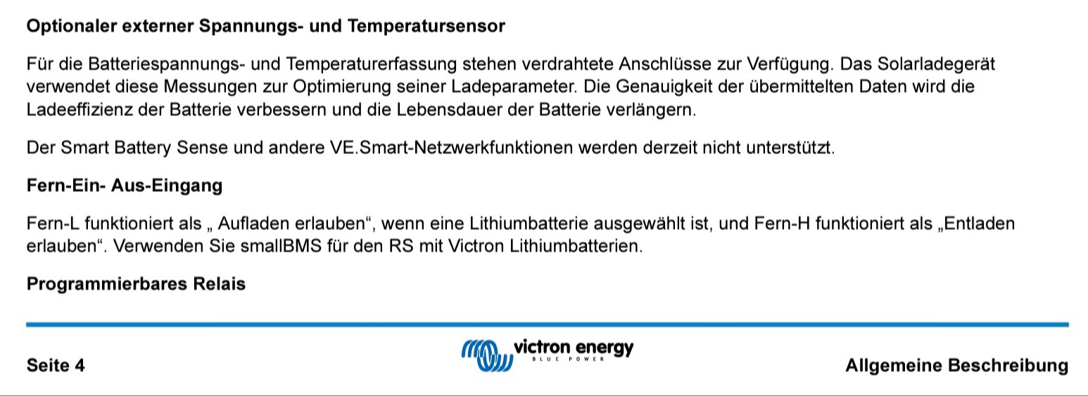

Kann mir gemand sagen wie ich die Eingänge Remote L und Remote H beschalten muss wenn ich in der App 2-Draht BMS aktiviere, aber kein victron BMS verwende ? Ich würde das von home Assistant aus über esp8266 und relais machen. Das ist ne weitere sicherheit, kann ich so doch bei leeren Akku (wenn das bms das meldet und der wechselrichter weiter entladen will) den wechselrichter abschalten. Und auch das laden des Aku kann ich abschalten ( wenn das BMS sagt Akku voll, aber der wechselrichter weiter laden will)
Der eingang Akkuspannung ist klar, muss ich gucken um wie viel genauer der Wert ist als die Akkuspannung, die der Wechselrichter direkt (unter lade- bzw. Entladestrom misst). Ob das ne grosse Rolle spielt. Was macht denn der Wechselrichter, wenn eine spannung an den Eingang angelegt wird ? Nimt der wechselrichter dann automatisch diese Spannung ? Weil ich in der App keine expliziete Einstellung zum aktivieren dieser Spannung gefunden habe .
Zur Spannungserkennung schau die mal das "wiring unlimited" von Victron an. Kapitel 4.11:
Danke für das pdf. Kannte ich noch nicht. Ich hab auch alles was ich an Pdf von victron gefunden habe runter geladen. Das ist mal ein ausführliches pdf. Eine schöne "deutsche" Anleitung. Muss man sagen, diese Anleitung zeigt die Qualität von Victron. So wie diese Anleitung ist, ist auch die Hardware. 150 Prozent.
Ich werde den spannungseingang nutzen, damit der Spannungsabfall kompensiert wird. Da aber der Strom beim voll laden nicht gross ist, ist auch der Spannungsabfall entsprechend klein. Ich verdrahte das, keine Frage. Die Einstellungen in der victron App sind aber tausendmal wichtiger, hier etwas unter dem zu bleiben, was der Akku kann. Ganz so , wie es Andy erklärt.
