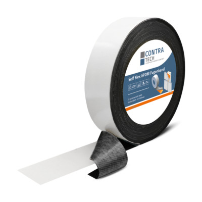

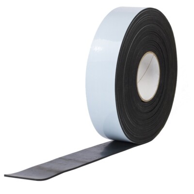

Beim ersten Link (Contratech Flex EPDM Dichtband) lese ich nichts über 'selbstklebend' o.ä. Wenn es nicht klebt, wie wird es befestigt? Nageln ist ja hier schlecht möglich.
Das zweite ist dünner und deutlich teurer?
Ja, hast recht, dass ist nicht klebend und auch nicht für Verklebung (mit Kartuschenkleber) gedacht.
Das zweite Band ist selbstklebend. Von diesem Lieferant gibt es auch Bänder ohne Kleber, die man mit Kartuschenkleber aufkleben kann. Bei diesem Anwendungsfall wird aber wohl selbstklebendes Band sinnvoller sein.
Das hier hab ich noch vom selben Lieferanten gefunden:
Von Contra-Tech scheint es auch was in die Richtung zu geben:
Das ist aber eine sehr dehnbare Variante, ob das gut ist, müsste man überlegen.
Da würd ich Bedenken haben wegen der Kreuzfuge. Das wird dann auf jeden Fall schwieriger dauerhaft dicht zu kriegen, auch die Fuge quer zur Ablaufrichtung.

Ich habe 48mm breites klebeband gekauft. Hab ich nicht aufgepasst. Weil der rahmen der panel nur 1 cm ist. Wenn ich 1 cm luft lasse, sind das 3 cm breite, was ideal wäre. Macht das was, wenn das klebeband am rand der panel die panelfläche ca. 1 cm überdeckt ?
Wenn es die aktiven Si-Wafer bedeckt macht es durchaus was, das würde ich in jedem Fall vermeiden. Kannst du das Band nicht vorher zurechtschneiden (oder irgendwie Falzen)?
3 cm Holzklotz oder ähnliches. Scharfes Messer auflegen, Klebebandrolle und Messer gegeneinander vorbei rollen oder drücken. Wer Messer kennt, die sind unachtsam gefährlich. Sägeblatt geht auch bei dicken Bändern.
Welches denn?
Habe mich entschieden, das zurück zu geben. Ist doch erheblicher aufwand, das band einzukürzen. Das band gibt es auch mit 25mm breite, ich habe das neu bestellt. Je 1 cm auf dem panel und 0,5 cm luft zwischen den panel. Das sollte passen.

Da kann ich nur von abraten. Alle Panzertapes, die ich kenne, basieren auf PE als Material. Das hält im besonnten Außenbereich 2-4 Jahre, dann ist das PE so geschädigt, dass es nicht mehr hält. Auch die Klebstoffe dieser Bänder geben bei ständiger Wärme auf. Hab ich alles vielfach getestet im Auto und beim Roller. Sitzbank musste ich alle 2 Jahre neu kleben.
Was sehr dauerhaft hält, sind Bänder aus EPDM. Aus EPDM werden auch Dachfolien hergestellt, die >30 Jahre halten.
