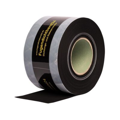

Seit Februar sind die Gummis nicht erkennbar gealtert: Empfehlung besteht weiter
Ich habe oben drüber (von 3M) schwarzes Band drübergeklebt am selbstgebautem VA- Carport
bisher hälts absolut regendicht, und bei schwarzem Rahmen sieht man es auch kaum.

Hier auch noch ein interessantes EPDM-Band:
und
Wenn ein Dichtband Ok ist, dann kann ich nur ein alukaschiertes Butylband empfehlen. Das ist absolut UV-fest, witterungsbeständig wie blöd und einfach zu verarbeiten.
Ich habe damals das von Vebatec gekauft: Blitz Butylband mehrfarbig, Aluminium kaschiert
EAN 4260020941660 (50mm x 10 Meter, schwarz), das gibt es in verschiedenen Farben und Breiten.
Gabs damals im Profishop und auch noch heute.
Es gibt sicher viiiieeele weitere genauso gute oder gar bessere Bänder ABER dieses Zeug habe ich an meinem Auto verwendet, um ein Antennenloch und ein Loch im Dach zu verschließen. Das war im März 2020 und das Band ist heute noch drauf und voll intakt, das Auto ist schwarzmatt und steht immer draußen. Absolutes Teufelszeug, das auch sehr sehr lange hält, auch die schwarze Farbe ist noch gut.
Zum wirklichen Befestigen ist dieses Band nicht gut geeignet, da es unter Zugbeanspruchung mit der Zeit "fließt" und somit wandert. Zum Abdichten aber absolut perfekt!
Habe vor ein paar Tagen mein defektes Schiebedach damit zugeklebt, weil dort die Abläufe verstopft sind, das Schiebedach aber nicht mehr aufgeht. Ich sehe das als dauerhafte Lösung.
Ich habe aus Begeisterung für alukaschiertes Butylband dann noch eins bei Ebay gekauft (war auch deutlich günstiger) aber das ist nicht halb so gut. Klebt zwar genauso gut aber die schwarze Farbe löst sich schon nach wenigen Tagen komplett auf und man hat dann ein silbern glänzendes Aluband. Ich nehme das nur für unwichtigen Murks, der trotzdem lange halten soll.
Butylklebebänder werden z.B. als Wannendichtband bei Bade- oder Duschwannen eingesetzt, im Dachbau das Firstband (Firstrolle) ist auch aus Aluminium und es hat auch eine Butyl-Klebefläche. Solche Anwendungen sind auf Jahrzehnte gedacht. Richtig eingesetzt hält alukaschiertes Butylband unglaublich gut und lange und auf solchen Untergründen wie Modulrahmen sicher geradezu perfekt.
