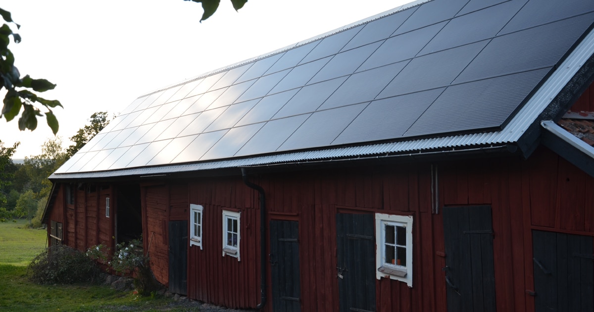

Wie meinst du das? Wenn 2 Module mit vielleicht 1cm aufeinanderstoßen, wie setzt du da die U-Schienen?
Was ich kenn, gibts von K2: U-Schienen, wo über die gesamte Länge das Modul eingelegt wird. Nennt sich wohl Einlegeschiene bzw. Einlegesystem.
Danke, ich habe die bestellung storniert. Vielleicht gleich mit epdm kleber die 5 mm zuspritzen. Das soll schon länger als 2 jahre halten.
EPDM-Kleber - da musst du schauen, auf welcher Basis der ist. Mit EPDM haben die in der Regel nichts zu tun. Beispiel Soudal Silirub EPDM, der basiert auf Silikon. Silikon ist so mit das Einzige an Kleb-Dichtstoffen, was längerfristig halten kann. 5mm kann man auch noch sehr gut ausspritzen.
Ich würde auf ein gutes Außensilikon zurückgreifen, hier mal ein paar Möglichkeiten von Otto-Chemie:
Hoch abriebfest ✓Abdichten von Dehnungs- und Anschlussfugen an Beton- und Porenbetonfertigteilen ✓Abdichten von Fugen an Fassaden, Metallbaukonstruktionen ✓Abdichten von Anschlussfugen an Fenstern und Türen aus Holz, Metall und Kunststoff ⏵Mehr...
Nicht korrosiv ✓Abdichten von Anschluss- und Dehnungsfugen im Hochbau ✓Für die wetterbeständige Fugenabdichtung (weather sealing) an Glasfassaden, Schrägverglasungen, Holz-Glas-Verbundelementen, Dachverglasungen und Wintergärten ✓Für Verfugungen an...
Langlebige Fuge ✓Abdichten von Anschlussfugen an Fenstern und Türen aus Holz, Metall und Kunststoff ✓Abdichten von Dehnungs- und Anschlussfugen an Beton- und Porenbetonfertigteilen ✓Abdichten von Fugen an Fassaden, Metallbaukonstruktionen ⏵Mehr...
Witterungsbeständig ✓Für die wetterbeständige Fugenabdichtung (weather sealing) an Glasfassaden, Schrägverglasungen, Holz-Glas-Verbundelementen, Dachverglasungen und Wintergärten ✓Für Verfugungen an Glaselementen ✓Für Verfugungen an...
RAL-Montage ✓Für die RAL-Montage AUSSEN ✓Für die schlagregendichte und dampfdiffusionsoffene Außenabdichtung von Anschlussfugen zwischen Fenster und Baukörper. Im System mit OTTOSEAL® A 710 (Innenabdichtung) einsetzbar ⏵Mehr erfahren
Ich würde in die Fuge noch eine dünne PE-Schnur einlegen, damit du nur die oberen 5-10mm verfugst. So bekommst du die im Wartungsfall auch wieder besser auseinandergeschnitten.
Vielen dank für deine tipps. Ich hab das mit dem abdichten nicht gut durchdacht. Jetzt hab ich den salat. Pe schnur zuerst rein drücken ist ne gute idee. Dann kann das silikon auch nicht nach unten weg laufen. Silikon ve4fugen kenne ich vom bad fliessen.
Das aussehen ist egal, hauptsache es ist dicht.

Die 12 panel sind jetzt fertig. Ich habe das mit ottoseal s115 einsilikoniert. Das ist dicht. Wird sich zeigen, ob was reisst. Ich denke nicht, dass ich probleme bekomme. Ich habe für 2 reihen a 6 panel 2,5 dosen/tuben silikon benötigt.
Bis jetzt war alles ok mit den solarpanel der holzhalle. Alles dicht, bei regen lief es schön ab. Die halle/unterstand ist nach einer seite offen. Seit gestern, aussentemperatur nahe null grad, gibt es massiv kondenswasser auf der innenseite ser solarpanel. Das wundert mich, denn es ist sehr viel luftaustausch möglich, weil der unterstand ja an einer seite offen ist. Ich gehe davon aus, dass die solarpanel bischen wärmer als der rest ist, das könnte zum kondensieren führen. Was denkt ihr, warum kondensiert das jetzt so stark ? Gibt es was, das ich tun kann um das kondensieren zu verhindern ? Was ist der worst case fall , kann was defekt gehen ?
Wenn hohe Luftfeuchte, kondensiert es überall, da kann man nichts machen. Siehst du auch bei den Autos, die ganz frei auf der Straße stehen. Mein Auto war auch gestern komplett feucht von außen und dann frierte es ein. Das Auto ist auch kälter, als der Boden, deshalb kondensiert es an der kälteren Fläche schneller, als am Boden.
Sehe ich aber bei den Modulen nicht kritisch. Die sind dafür ausgelegt, dürfte von allen Seiten feucht werden.
Das kondensat ist schon heftig, das tropst an einigen stellen massiv. Das holz oder was auch immer drunter steht, wird an der stelle nass. Vorher war ein normales ziegeldach. Da hat nix kondensiert. Ich lass das so, viel kann ich auch net machen. Ausser brennholz steht da auch nix wichtiges. Mal abwarten wie schlimm das wird. Wenigstens geht von den neuen panel nix defekt. Die wechselrichtersollten das auch abkönnen.
