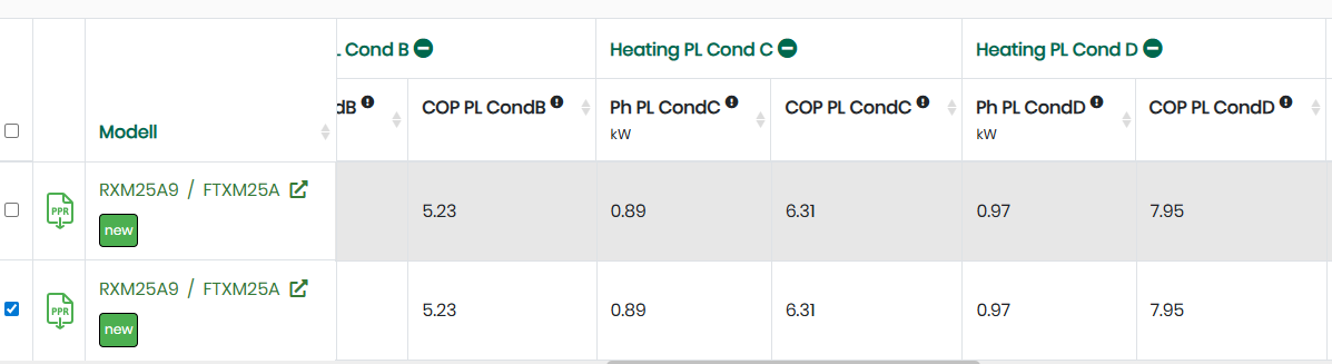

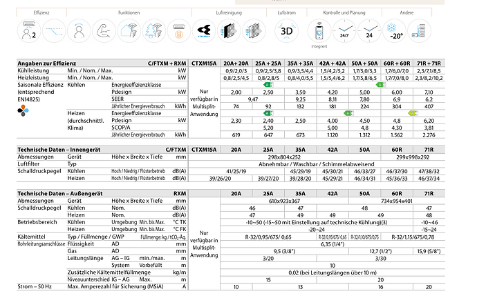

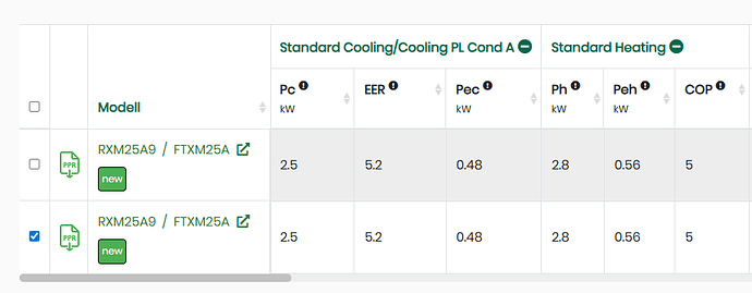

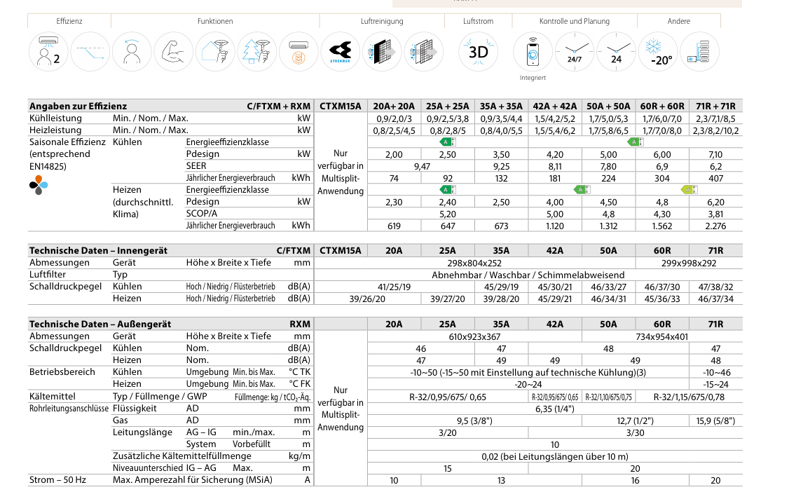

Denkt ihr mir würde eine 25er RXM Standard Perfera auch reichen? Preislich würde zwischen der RXM 35 und RXM 25 EUR 500 liegen?
Das ich so blöd bin. Ich kann einfach über Eurovent nicht die minimale Leistungsaufnahme in Watt bei den beiden Geräten errechnen. Also der 25 und 35er?
Ich weiß jetzt wie sich unsere Tochter bei der Hausaufgabe fühlt.
Wäre es sehr unhöflich wenn ich euch frage`?
Hatte ich doch oben beschrieben, auch mit Artikel zur näheren Erklärung:
* Panasonic vz 9 dimensionierung - #71 von win
Da dürfte es eigentlich keine Unklarheiten mehr geben.
Suchergebnisse im Verzeichnis der zertifizierten Produkte | Eurovent Certita Certification

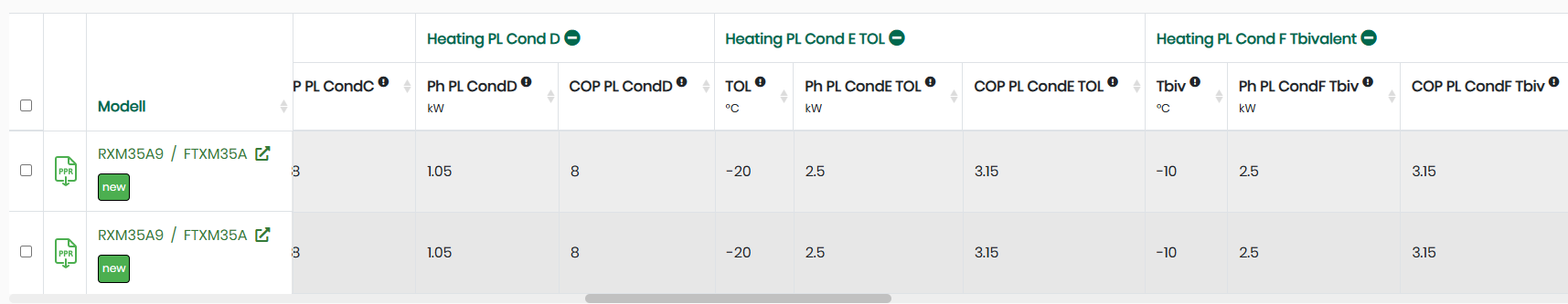

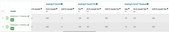

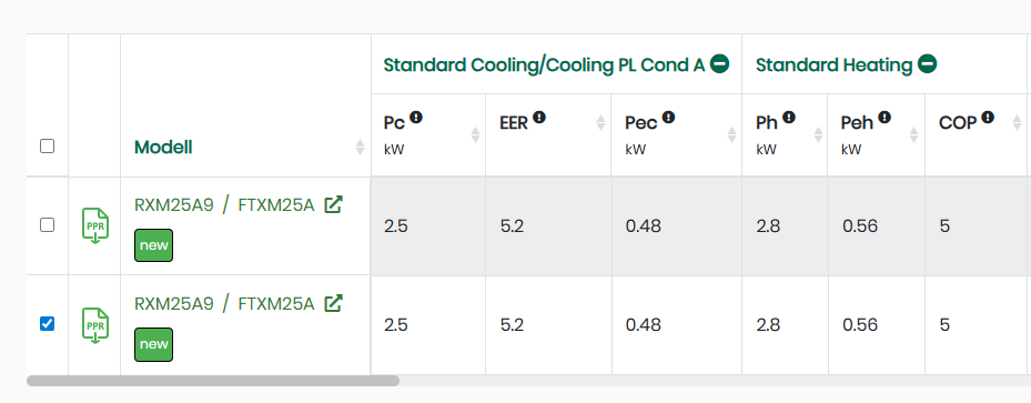

Wäre die Rechnung so Richtig 970 Watt / 7,95 = 122 Watt oder Müsste ich den COP 5 (zweites Bild aus Standard Heating)nehmen
Danke
Bei der 35 wären es 135 Watt
Genau so.

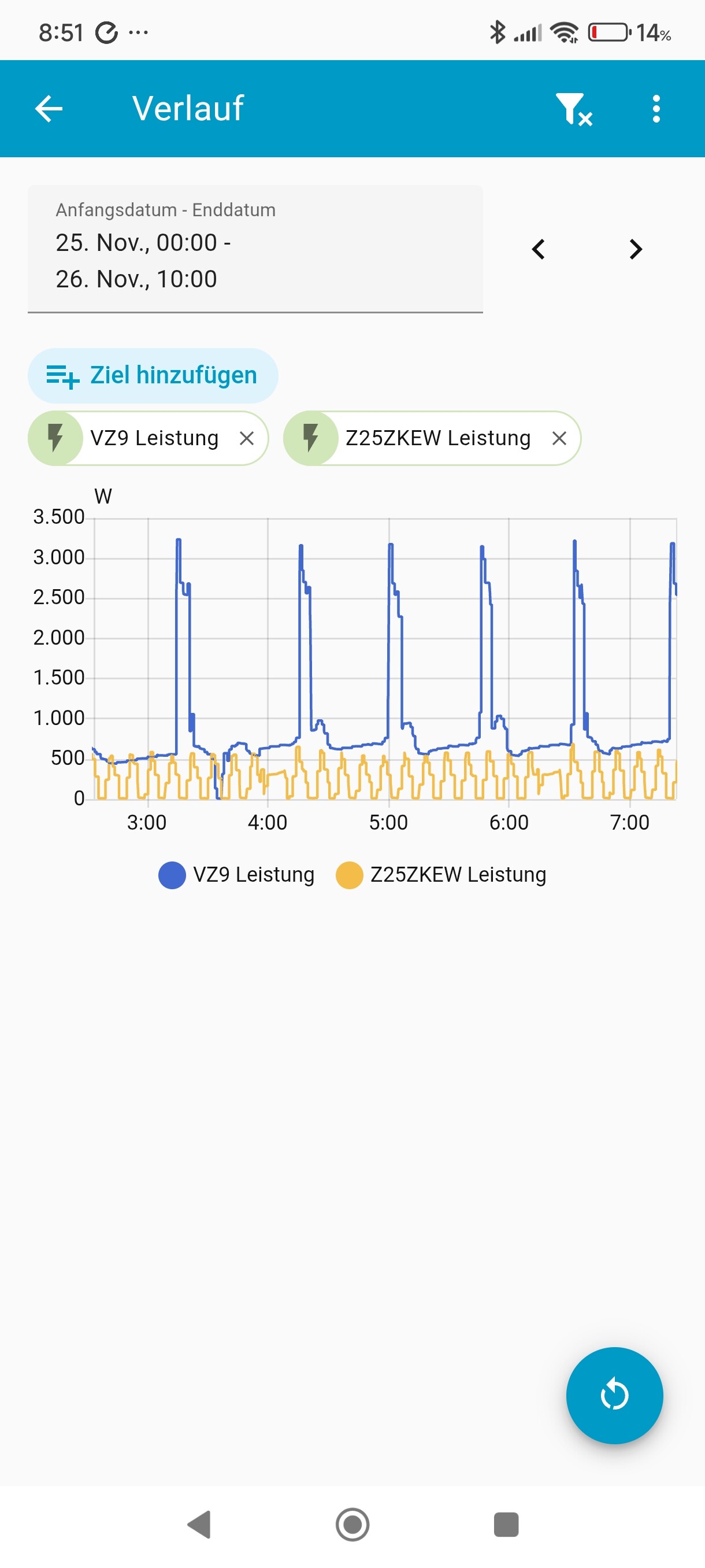

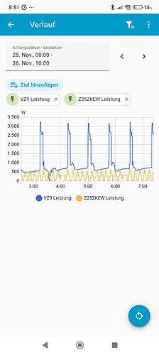

Ich habe eine VZ9 und eine Z25ZKEW, erstere heizt ca. 40 m² im Erdgeschoss und die zweite 20m² im Obergeschoss. Während die ZKE fröhlich dahinschnurrt, enteist die VZ ständig, auch noch bei -8°. Die ZKE enteist gefühlt gar nicht, taktet nicht, moduliert zwischen 300 und 500 W. Bei -8° war sie mal kurz auf 800W.
Was kann ich tun, die Energie die VZ beim abtauen zieht ist enorm….
