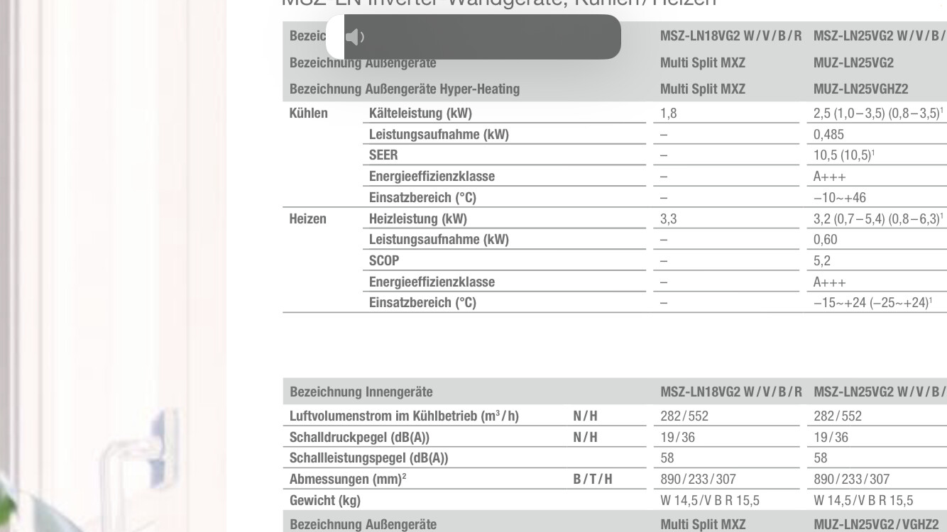

Bei der pana und daikin war ja die niedrigste Leistungsaufnahme im heizbetrieb Nennleistung 140 Watt
Bei der mitshubishi Electric Muz l 25 vgh
Finde ich hierzu keine Angaben?

Musst dir die Eurovent Daten anschauen. Die kann aber recht weit runter, hatten hier im Forum schon einige. Ich meine 90-120 W irgendwo.

Heating Cond D, da steht die minimale Heizleistung und wenn du es durch den COP teilst, bist du bei der elektrinschen Aufnahme.
1100 W / 8,32 = 132 W
Siehe auch:
Real kann es durchaus sein, dass der Wert noch etwas drunter oder drüber liegt.
Beim Kühlen sind es 1000 / 19,5 = 51,3 W. Das ist schon extrem tief.
