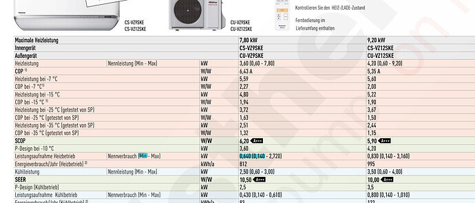

Du Deff wegen ich hänge dir mal das Datenblatt der VZ 9 bzgl. Heizlast und Kühllast, evtl kannst du aufgrund dieser die Relation besser verfizieren?
In aller Regel ist es so, dass die Kühllast geringer ist, als die Heizlast. Es sei denn, man hat sehr große unverschattete Fenster oder einen Wintergarten.

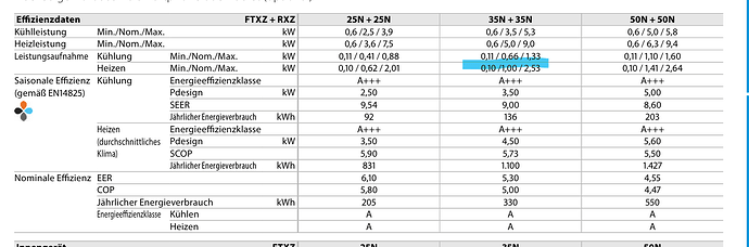

Du Win, noch eine Frage bzgl. Übedimensionierung. Meine Denke war auch immer so. Gro´ße (KW) Anlage für großen Raum…
WEnn du im Faden weiter oben liest, hat der @Hopfen hier einen guten Hinweis gehabt, den ich aus diesem Blickwinkel nicht hatte. Bzgl der DAIKIN URURU 25 er zur 35 er
Er sagte das, beide, und so kann man es ausdem Dattenblatt entnehmen, das die kleine und die Große auf 100 Watt im Kühlbetreib und Heizbetrieb runter modelieren können
Das würde doch bedeuten, eine grosse könnte dann nie Überdemensioniert sein und WORST CASE, wenn ich die grosse nehme hätte ich die Kühlleistung(Die ggf fehlt) und wenn ich sie nicht brauche kann die gr0ße das was die kleine macht. Also hiezen ohne Takten?
Habe ich das so richtig verstanden, würde dann bei der Pana VZ 9 / VZ 12 ja auch gelten,
Also die VZ 9 kann mit 140 Watt minimaler Leistungsaufnahme im Heizbetrieb laufen das gleich gilt für die VZ 12 .
Dann kann ich ja nicht überdemensionieren, dass die Takten. Andersrum gesagt, wenn ich fürchte die Kühlleistung reicht nicht, dann nehme ich die größere und die taktet nicht beim Heizen ?? ODER ist hier irgendwo ein Gedanken fehler?
da steht tatsächlich, dass die Nennleistungen bei Heizen und Kühlen deutlich unterschiedlich sind. Die kleine kann 3,5 kW heizen aber nur 2,5 kW kühlen.
In der Regel ist es so, dass alle Geräte im Bereich 2kW - 3,5kW ähnlich weit heruntermodulieren. Streng danach betrachtet kann man dann genauso gut die größere Anlage nehmen, ohne befürchten zu müssen, dass die dann öfters taktet.
Oft sind Geräte zwischen 2 -3,5kW sogar baugleich und die höhere Leistung kommt lediglich über etwas höhere Lüfterdrehzahl oder Kompressordrehzahl. Kannst dir dazu auch mal die Abmessungen der IGs anschauen.
Es gibt ein paar wenige Anlagen, wo die 3,5kW IGs deutlich größer sind, da können die bei weniger Heizbedarf sogar effizienter sein, als die 2,5kW Ausführung.
Allerdings kann es im Detail noch ein paar andere Dinge geben, die man schwer abschätzen kann. Beispiel: Der Hersteller hat die Regelung der 3,5kW Anlage etwas anders abgeglichen. Wenn die nach einer Taktpause startet, geht die von einen größeren Raum aus und ballert erstmal mit 1000W elektrisch los. Die kleinere Anlage startet vielleicht nur mit 500W.
Wie Hersteller das auslegen, weiß man nicht so genau. Da bräuchte man Erfahrungen von Leuten, die beide Geräte haben und sehr gut beobachten können. Aber selbst das scheitert oft daran, dass die unterschiedlichen Räume sich anders verhalten und man so wieder nur schwer vergleichen kann.
