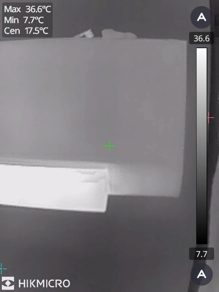

Wird es denn innen deutlich zu warm? Wie hoch ist die Temperatur der ausgeworfenen Luft in so einem Fall? Hast du das mal gemessen?
Die beiden Räume im Dachgeschoss, die die Anlage temperiert, sind schlecht gedämmt. Als Zieltemperatur wurden 17,5 bis 19 °C eingestellt, da diese Temperatur zum Schlafen genügt. Je nach Außentemperatur wurden im Raum mit dem Innengerät auch um 18 °C erreicht. Es handelt sich, wie gesagt, um einen ungedämmten Altbau mit entsprechend hohem Wärmeverlust.
Die ausgeworfene Luft war vor dem Schlafengehen, während draußen 0 °C herrschten, laut Thermografiekamera etwa 37 °C warm und stimmte damit mit Panasonics Angaben im Servicedokument überein.
Mitten in der Nacht, als die Außentemperatur so gut wie unverändert blieb, aber die Raumtemperatur sank, konnte ich nicht nachmessen.

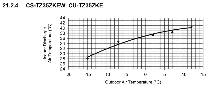

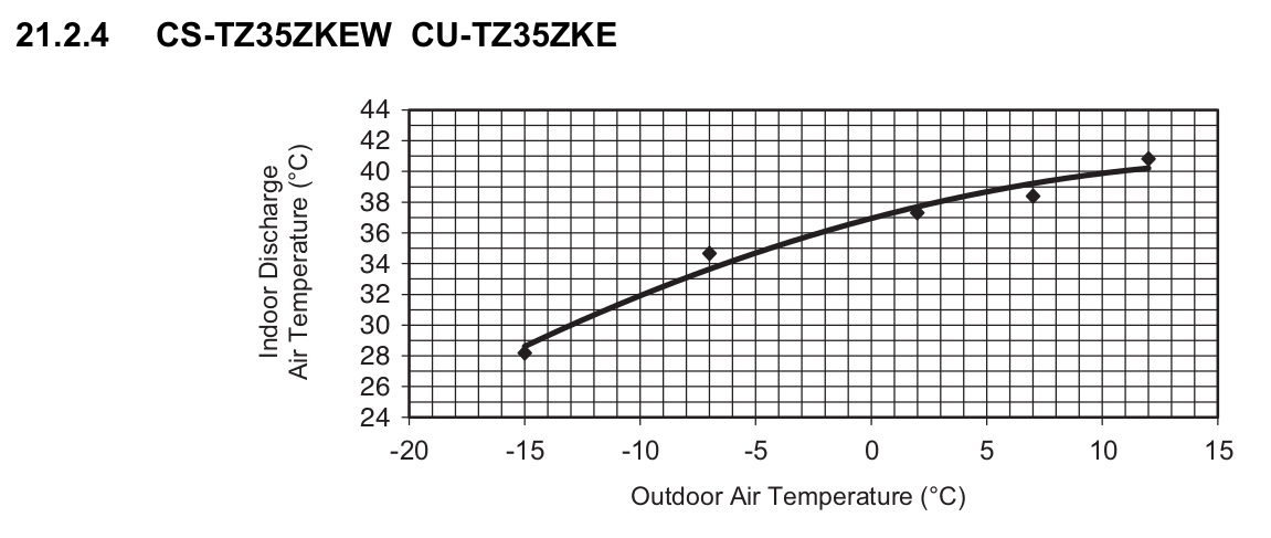

Nebenbei bemerkt erwähnt die Produktwebsite von Panasonic in der Sprachversion für das Land, in dem die Anlage montiert wurde, die Heizfunktion nicht einmal in einem Nebensatz. ^^ Auf der deutschen Website wird hingegen explizit damit geworben.
Das Diagramm ist merkwürdig, die Auswurftemperatur hängt doch vom Wärmebedarf und der Lüfterdrehzahl ab. Es gibt keinen direkten Zusammenhang zwischen Außentemperatur und Auswurftemperatur. Das aber nur nebenher, spielt hier für das Problem keine Rolle.
Ich gehe von einem Problem bei deiner Anlage aus.
Wenn der Raum bei 1200 W und 0-5 Grad nicht stark überhitzt wird, stimmt entweder die Dimensionierung der Anlage nicht oder die Anlage bringt nicht die Leistung, die sie eigentlich bringen müsste.
Wenn sie die Leistung nicht bringt, weil z.B. Kältemittelmangel vorliegt, könnte das durchaus erklären, warum sie nicht abtaut. Denn wenn nach innen viel zu wenig Wärme abgegeben wird, kühlt auch der Wärmetauscher draußen nicht tief genug ab, um Delta-T zu erreichen als Trigger für die Abtauung.
Im Servicedokument wird bezüglich der Diagramme u. a. die höchste Lüfterdrehzahl, eine Raumtemperatur von 20 °C und eine eingestellte Temperatur von 30 °C angegeben.

Ok, dann kann man solche Angaben machen, wenn man bestimmte Testparameter festlegt. Wobei mich bei diesen Parametern die recht niedrigen Auswurftemperaturen wundern. Die müsste ja bei Soll 30 Grad auf voller Leistung laufen. Unsere MHI Anlage bekomme ich auf deutlich höhere Auswurftemperaturen von 50-55 Grad. Also im Bereich 5-15 Grad Außentemperatur.
