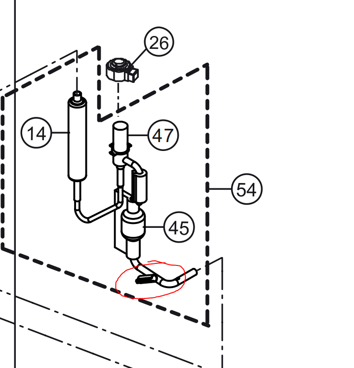

Im unteren Bereich des Wärmetauschers sollte irgendwo ein Abtausensor sitzen. Da müsstest du mal schauen. Typisch auf der Seite, wo Verdichter und Elektronik sitzt. Findet man evtl aber nur, wenn man das Gehäuse öffnet.
Meinst du die Nummer 38 auf der Explosionszeichnung?
VG

Ja, der wird es sein. Was mich bei der Anlage aber wundert: Ich finde gar keinen Außenluft-Temperatursensor, die scheint am AG insgesamt nur 2 Sensoren zu haben. Damit kann die kein Differenz bilden zwischen Außenluft und Wärmetauscher und weiß so auch nicht, ob eingefroren. Die könnte dann nur noch rein zeitgesteuert abtauen. Da scheint jeder Cent eingespart worden zu sein.
Der 38 ist auch nicht nur der Abtausensor, sondern wird auch zur Abstimmung des Kältekreislaufes gebraucht. Das sieht man häufiger mal. Ich würde den mal vermessen.
38: AT und pipe
33: Austritt Kompressor
Also alles vorhanden.
Ich interpretiere das anders: 38 interpretiere ich als einen Sensor. Ein Sensor kann aber nicht gleichzeitig AT und Pipe machen. Man nutzt also sozusagen nur den Pipe-Sensor, um ungefähr die Außentemperatur zu ermitteln.
Aber das, worum es wirklich geht, die Differenz zwischen AT und Pipe wäre damit nicht detektierbar.
Oder interpretierst du 38 so, dass es eine Baugruppe aus 2 separaten Sensoren ist?
Hab mal nach der Artikelnummer gesucht. Sensor 38 hat CWA50C3267
So sieht der aus:
Scheint wirklich eine Baugruppe mit 2 separaten Sensoren zu sein.
Ja, sind zwei Sensoren in einem Kabelstrang, weil beide in die ähnliche Richtung gehen. Hat die Panasonic LWWP auch so.
Aus einem Sensor im/am Kältekreis die AT zu raten, wäre genau das: Raten.
bzw. der zeigt irgendwann schon die AT an, nur muss die WP dafür stundenlang ausgeschaltet sein.
der Pipe Sensor sitzt nach dem Expansionsventil in diesem Röhrchen.
Vielleicht ist der rausgerutscht oder defekt.
Im Zweifel ausbauen und bei mehreren definierten Temperaturen den Widerstand messen.
Im HTD gab es einen Fall, wo der Sensor (allerdings bei einer LWWP) bei kalten Temperaturen weggedriftet ist. Ursache unbekannt, hätte eher auf defekt oder ok getippt bei den Sensoren.
Wenn man die beiden Sensoren ausbaut, AT Sensor natürlich auch mitmessen.
Und wenn man dabei ist, den Kompressor Austritt auch.
