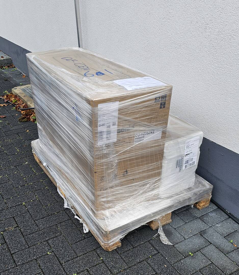

Heute ist sie angekommen - Mo-Fr aus Dänemark für 20€ Frachtkosten find ich ok.... Gesamtpreis jetzt €1,658.08
