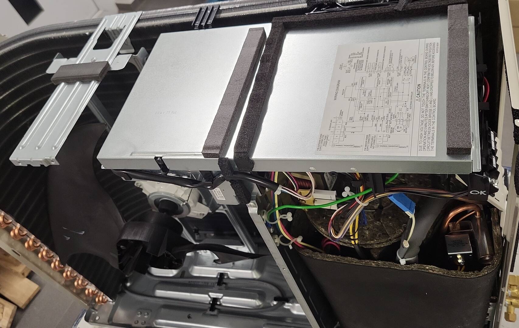

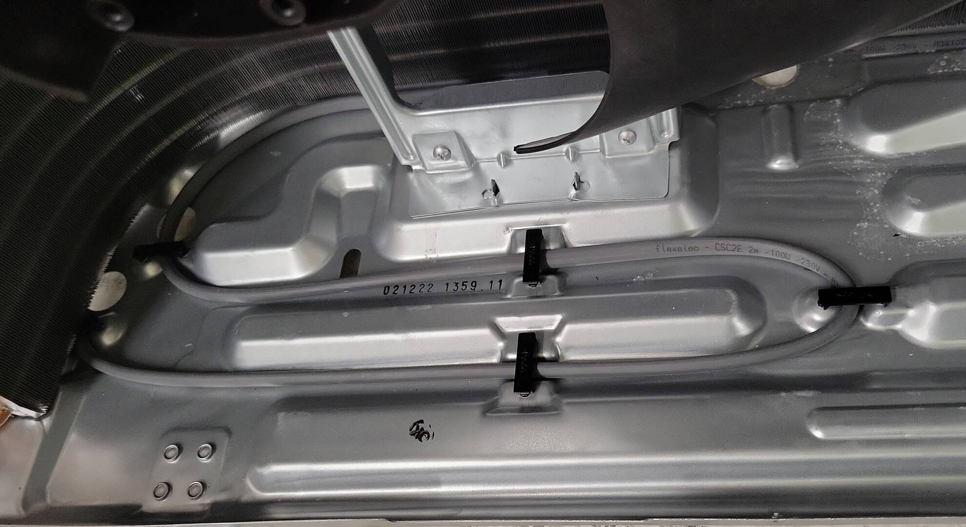

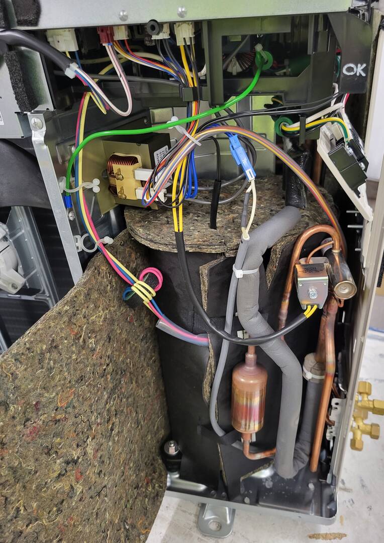

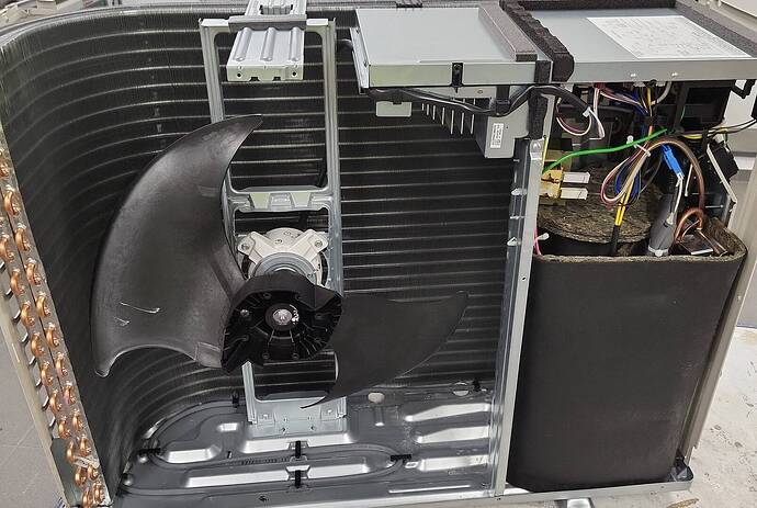

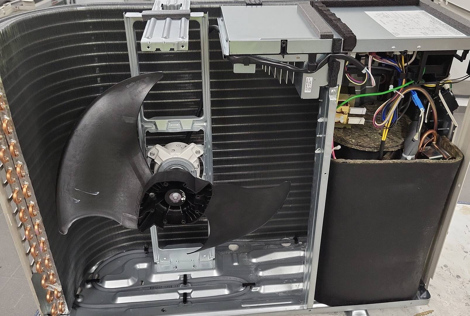

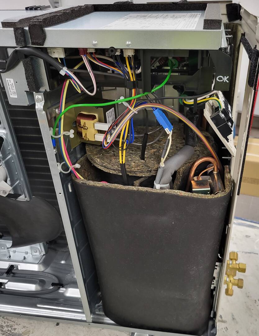

Moin zusammen,
Wir haben die HZ35 seit 2 Wochen am Laufen. Das zu beheizte Lager/ Werkstatt ist 60m² groß und ungedämmt. Laut U-Wert Rechner eine Heizlast von 6-7kW. Die Pana läuft die meiste Zeit mit 8° Ferienhaus-Funktion. Sobald die Werkstatt 3x die Woche benutz wird, erhöhen wir die Temperatur auf 18°. Auf Grund der fehlenden Dämmung zieht die Anlage 250-350W. Beim Aufheizen von 8 auf 18° stehen schnell 2kWh Aufnahmeleistung. Dabei erzeugt das Innengerät eine unglaubliche Wärme, obwohl das Lager viel Wärme braucht.
Die Anlage versucht die Zieltemperatur schnell zu erreichen und drosselt die Leistung relativ schnell runter. Selbst an kalten Tagen wie -6° absolut kein Problem die Leistung zu liefern.
Das Geräusch der Außeneinheit ist nach meinem Empfinden sehr leise. Der Abtauprozess dauert ca. 8-10min. Im großen ganzen sehr zufrieden. Durch unsere Nachbar sind die Geräte absolut preiswert.

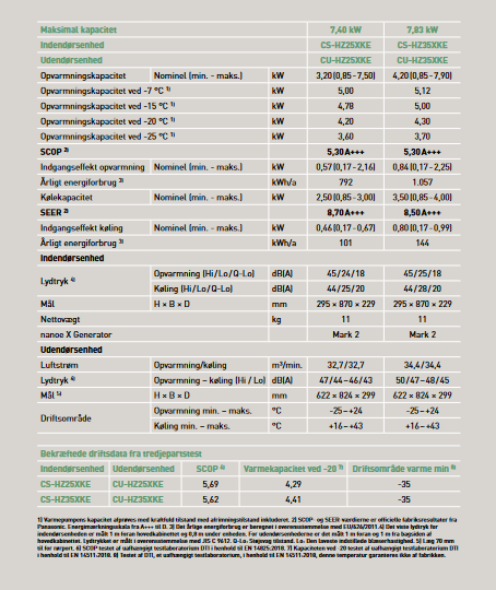

Die Leistungsangaben:
Max. Heizleistung: 7,8kW
Heizleistung bei -7°C: 5,00kW
Heizleistung bei -15°C: 4,78kW
Heizleistung bei -20°C: 4,2kW
Heizleistung bei -25°C: 3,6kW
Im Vergleich zu anderen Anlagen, die nicht für kalte Temperaturen ausgelegt sind, sind das schon fette Leistungen. Mir wurde schon jetzt klar: wenn ich in meinem Neubau auf eine Split Klimaanlage setze, dann wird es eine Daikin Cold Region oder eine Panasonic Nordic und nicht nur irgendein anderes Standardgerät mit gutem COP.

@Hafenlotse: Danke für den Erfahrungsbericht und die Bilder. Interessant wäre noch: Die hat ja einen Heizdraht. Wird der einfach ab 2-3 Grad eingeschaltet? Zieht die Anlage also dann permanent irgendwas um 20-50 Watt?
Wenn du auf 8 Grad laufen lässt, was braucht die dann am Tag bei z.B. 0 Grad Außentemperatur?

Wo hast du die Werte her? Die decken sich nicht mit den Eurovent Daten der HZ25.
https://www.eurovent-certification.com/de/catalog/program/certificate/participant/model/show/201716807
Da wären es bei -10 Grad 3kW und bei -25 Grad 3,08 kW.

vermutlich aus dem Datenblatt / Prospekt
Ich werde im Lauf der Zeit noch mehr berichten. Evtl. ergibt sich für die angesprochene Problematik ja noch eine Lösung. Bastelei ist kein Problem für mich, solange das nicht zu viel wird.
Ja, da habe ich auch schon verglichen. Die Eurovent-Daten sind aber auch etwas mit Vorsicht zu genießen.
Die Daten habe ich aus einem Flyer, ich versuche mal, die PDF hier anzuhängen. Dass Panasonic lieber mit besseren Daten wirbt, die wahrscheinlich auf eigenen Wegen entstanden sind, ist ja klar. also auch mit Vorsicht zu genießen. Aber die Grundrichtung ist klar: diese Nordic-Geräte (und Andere) sind bei tiefen Temperaturen einfach deutlich leistungsfähiger und haben dort auch einen besseren COP.
