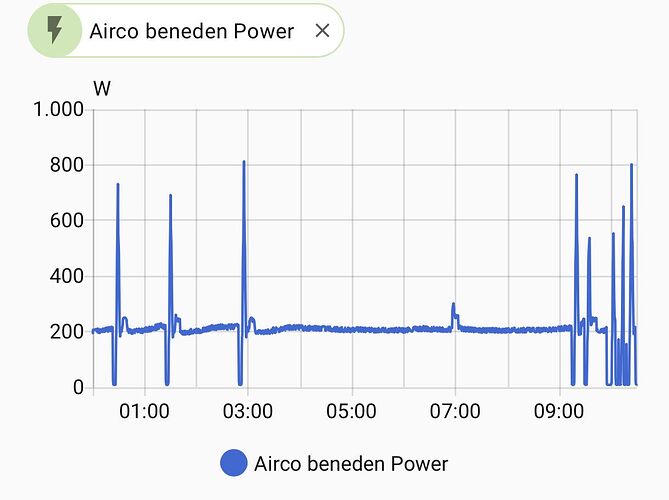

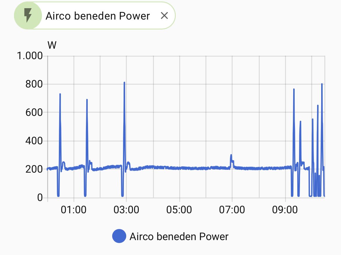

Dies ist das Ergebnis der Entwicklung eines ClimateControl-Prototyps für Panasonic in den letzten 24 Stunden.
Sehr stabiler Verbrauch und Temperatur.
Hat sich der Parameter 58 „Heat mode thermo shift adjustment” im Servicemenü geändert, um dies zu erreichen? Ich frage mich, ob sich ohne Kompensation die minimale Eingangsleistung ändern würde. Ich habe gelesen, dass bei Panasonic-Geräten die minimale Eingangsleistung umso höher ist, je höher die Solltemperatur ist, und dass sie bereits bei niedrigen Solltemperaturen einsetzt.
Das ist richtig. Bei einer Einstellung über 17 Grad Celsius beträgt die Mindestleistung dieser Klimaanlage etwa 300 Watt.
Dieses Ergebnis lässt sich durch Anpassen des Offsets und Verwendung eines externen Thermometers erzielen.

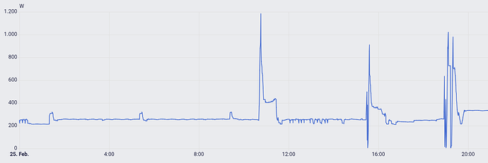

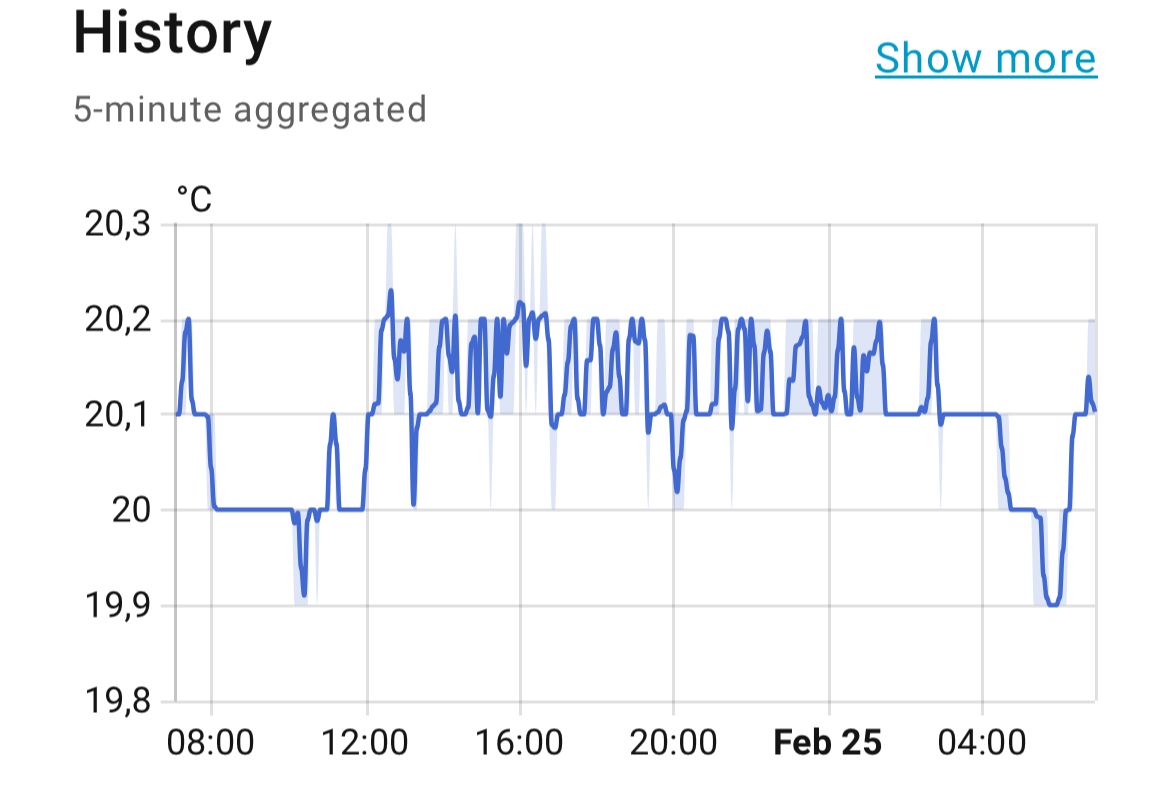

Ein Vergleich mit meiner Panasonic-TZ-Anlage mit Parameter 58 auf +3. Ohne Climatecontrol, dafür mit ESPHome-Modul und Home-Assistant-Automation, die am heutigen Tag aber im laufenden Betrieb so gut wie gar nicht eingreifen musste, da die von der Klima gemessene Raumtemperatur nie 21 Grad überschritten hat.
Heute war es bei uns eher mild und windstill, daher lief die Anlage überwiegend im Bereich um 240 Watt. Mit Parameter 58 auf 0 würde sie nie bzw. allenfalls kurzzeitig unter 360 Watt gehen und die Räume überheizen (und ohne Home Assistant alle 5 Minuten takten).
Spitze 1 war die Reaktion auf eine Stoßlüftung, Spitze 2 ein Abtauvorgang und Spitze 3 ein Ab- und Anschalten wegen einer vorgenommenen Parameteränderung.
Leistungsaufnahme
Raumtemperatur

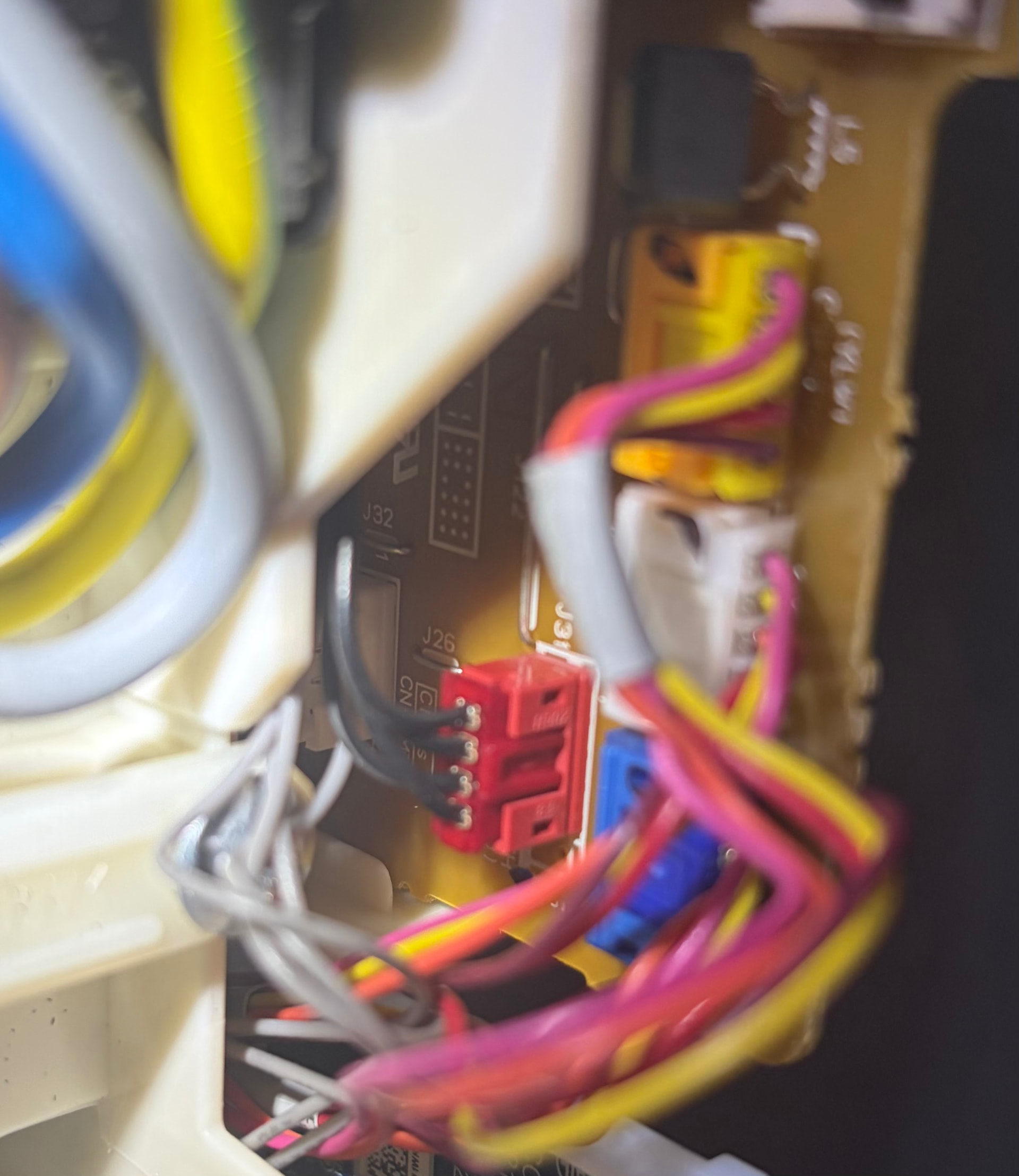

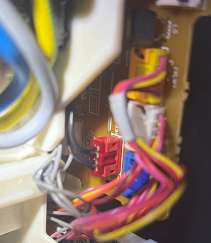

Hier ein kleines Update: Das Modul ist angekommen und ich wollte es auch direkt einbauen. Es hätte wahrscheinlich auch gut geklappt, aber leider hat der CN TH Port auf meiner Platine vier statt sechs Pins.
Habe dann den CC Hersteller angeschrieben, der sich wenig später gemeldet und eine Lösung gefunden hat. Er hat nun entsprechende Stecker bestellt und wird mir in zwei bis drei Wochen einen neuen Kabelsatz zusenden.
Ich werde dann berichten.
Angehängt das Foto meines Anschlusses.
Viele Grüße
Frank
Ist das der rote Stecker? Oder um welchen gehts auf dem Bild?
