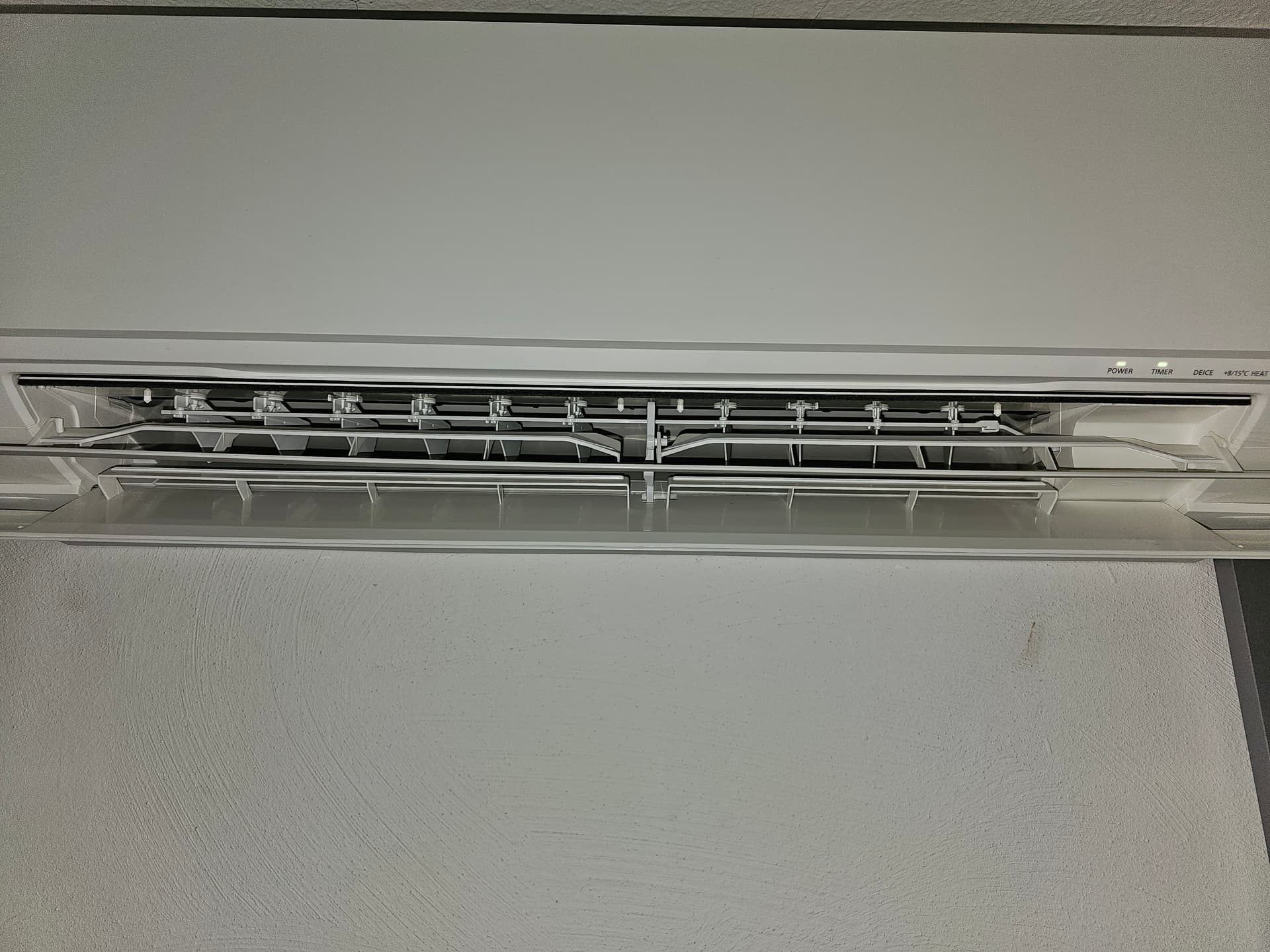

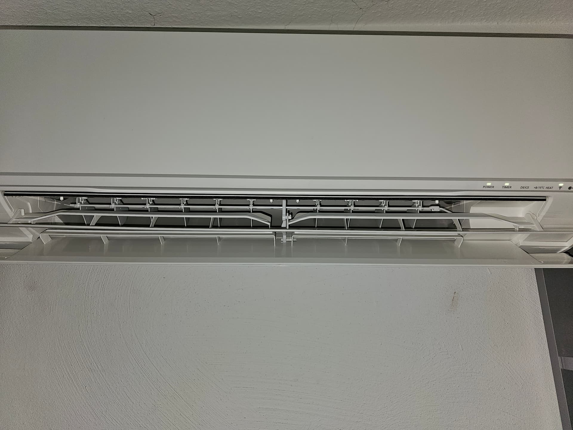

Erkenntnisse: Die zuerst als optimal angenommene Ausblasrichtung "nach unten" ist kontraproduktiv. Der Luftstrom nach unten bildet durch den schmalen Flur einen "Vorhang" (Kaufhauseingang), der verhindert, dass die kalte Luft unten nachströmen kann. Die direkte Umgebung wird dann zu warm.
Die Luft bläst jetzt waagrecht die Decke entlang, und entweicht z.T. direkt über der Treppe nach Oben. Die kalte Luft kann so die Treppe runter und weiter Richtung Klimaanlage fließen. Deswegen tacktet die Anlage nicht, die 2-3Kw Heizleistung (0,4kw x COP 6 ) werden so gut verteilt.
Geht man die Treppe hoch, merkt man auf Kopfhöhe den Temperaturunterschied, auf dem ersten Meter steckt man im warmen Aufwind, danach beginn der kältere Luftzug, der die Treppe hinabsteigt. Das ist aber die einzige Stelle im Haus (außer direkt vor der Luftauslass) die ich als zugig definieren würde. Auf der Treppe und im Flur unten stört mich das nicht, da halte ich mich nicht lange auf.
Im unteren Flur selber reicht die Verwirbelung, das alles gut geheizt wird - wie man an den >23° im Bad sieht (wenn die Tür offen ist). Nachts mache ich die Klima aus und die Schlafzimmertür auf, da der fellige Mitbewohner sonst meckert. Das Schlafzimmer bleibt dann kalt genug.
