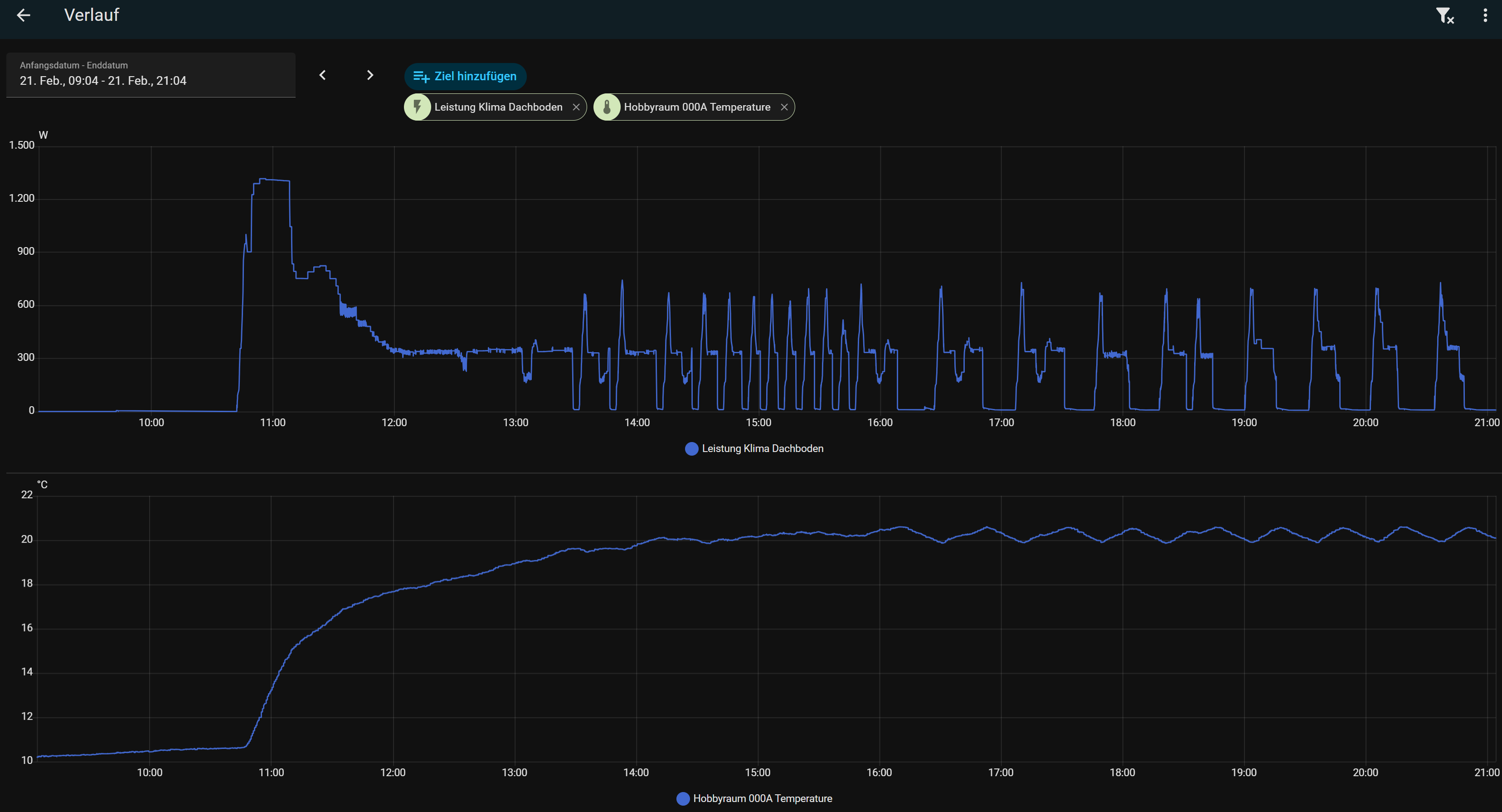

Jedenfalls, ich hatte von 13:28 Uhr bis 15:47 Uhr insgesamt 12 Taktvorgänge.
Dann hab ich einfach mal quick and dirty mit Temperaturgrenzen aus Bauchgefühl die Automation gestartet.
Von 15:47 bis 21:05 Uhr habe ich jetzt 10 Taktvorgänge.
Also schonmal eine Reduktion von 5,18 auf 2,3 Takte pro Stunde.
Während sicherlich abnehmendem Wärmebedarf (was eigentlich noch mehr Takte provozieren würde) weil der Raum und Wände halt kalt gestartet haben. Das ist schon gut.
Mit mehr Hysterese ginge sicher mit wenig Aufwand noch eine deutliche Reduktion.
Temperaturverlauf.
Man sieht jetzt natürlich auch an der Raumtemperatur die erzwungene Hysterese.
Aber dafür bleibt die Temperatur stabil.
Wo das jetzt natürlich richtig interessant wäre wäre der Unterschied bei geringer Lüfterstufe.
Weil da hat man eigentlich erst die richtig großen Probleme mit dem Temperaturstau am Sensor.
Aus dem Bauchgefühl scheint mir diese Quick-And-Dirty-Lösung aber schonmal nicht schlechter als der beschriebene Climate-Control-Kram ein paar Beiträge über mir.

Also mehr als eine Halbierung der Taktvorgänge mit dieser absolut grottigen Automation die ich da jetzt habe ist ja schonmal nicht ganz verkehrt.
Und ein Vorteil hat das für mich in dem Raum tatsächlich wieder.
Es ist Dachgeschoss, der Raum ist 3,5 Meter hoch. Man erreicht indem das rund um einen externen unabhängigen Sensor programmiert wird wenigstens eine konstante Temperatur am Aufstellort des externen Thermometers.
Der Raum hat sonst immer ein Temperaturdrift-Problem.
Laut Innengerät ist es beim bedarfsgerechten Heizen von Stunde 2-12 gleich warm.
Dabei steigt der Raum aber eigentlich noch 2°C weiter.
