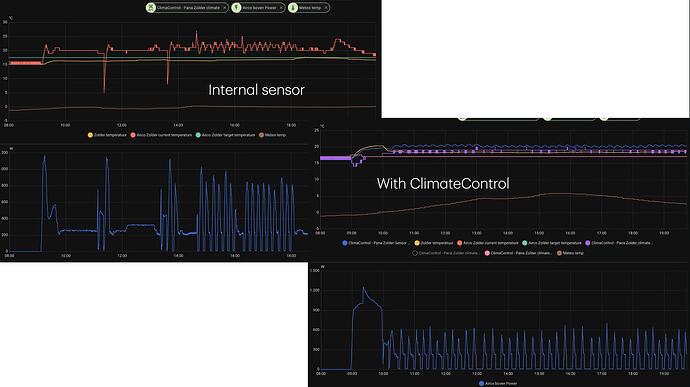

Moin zusammen,
bitte schaut euch diese Seite an. Dieser Link, bzw. die Funkthermometer wurden bereits hier erwähnt. Da die meisten Panasonic - Anlagen Probleme mit dem Innensensor haben (meine auch) ist m.E. dieser Sensor, der irgendwo weit weg von der Anlage angebracht werden kann, logischerweise die Lösung für das schlechte Takt -und Heizverhalten der Panasonics.
https://clima.protoart.net/shop/climatecontrol-module-for-panasonic-air-to-air/?v=5f02f0889301
Dort wird ein Innenthermoter auf Funkbasis angeboten speziell für Panasonic Anlagen. Momentan zwar ausverkauft, aber wieder vorrätig in vier Wochen. Ich kann mir denken, dass das die Lösung sein wird, um das unnötige Takten zu beseitigen. Gruß aus Bremen
ich würde mich sehr darüber freuen, wenn weitere Leute ihre Erfahrungen zu diesem Sensor hier posten würden. Oder gibt es schon einen Thread, wo genau dieser Innensensor getestet wurde?

Zumindest meiner Vorstellung nach, sollte es aber schon deutlich positiven Einfluss auf die gesamte Regelung haben wenn es gelingt den Innentemperatursensor durch einen externen zu ersetzen, da es
  1. das Abschalt/Taktproblem in der Übergangszeit eliminieren sollte
  2. die schnelle Eisbildung durch Heizbeginn mit unnötig hoher Leistung nach dem Abtauen spürbar verringern dürfte
  3. Schwingen der Kompressorfrequenz in Temperaturgrenzbereichen vermeidet (da die Regelung in diesen Messwerte manipuliert/verändert).
Also wenn es liefern kann was es verspricht, dann muss es meiner Meinung nach auch deutlich spürbare positive Auswirkungen haben
Man kann einen externen (BT) Sensor durch isolieren, gezielten heizen oder kühlen nach belieben ohne Eingriff an der Anlage manipulieren wenn die Verbindung klappt. Oder meist einfacher elektrisch den Sensorwert manipulieren, NTC.
Was die Anlage daraus macht ist dann wieder ein anderes Thema.
Weitere Informationen wurden bereits per E-Mail versendet. Die Stabilität der Panasonic-Klimaanlage scheint mit einem drahtlosen Sensor wie dem von ProtoART entwickelten deutlich verbessert zu sein. Der Unterschied ist bereits auf diesem Bild erkennbar. Die Raumtemperatur schwankte bei Verwendung des externen Sensors nur um 0,5 Grad. Zudem läuft der Kompressor länger als im Normalbetrieb, und die Spitzenleistung sank von 800–1000 Watt auf 600 Watt.
Wenn ich das richtig sehe taktet die Anlage mit und ohne Sensor innerhalb von 2h 8 mal.
Wäre schön, wenn der Anbieter schreiben würde, daß der externe Sensor den internen ersetzt.

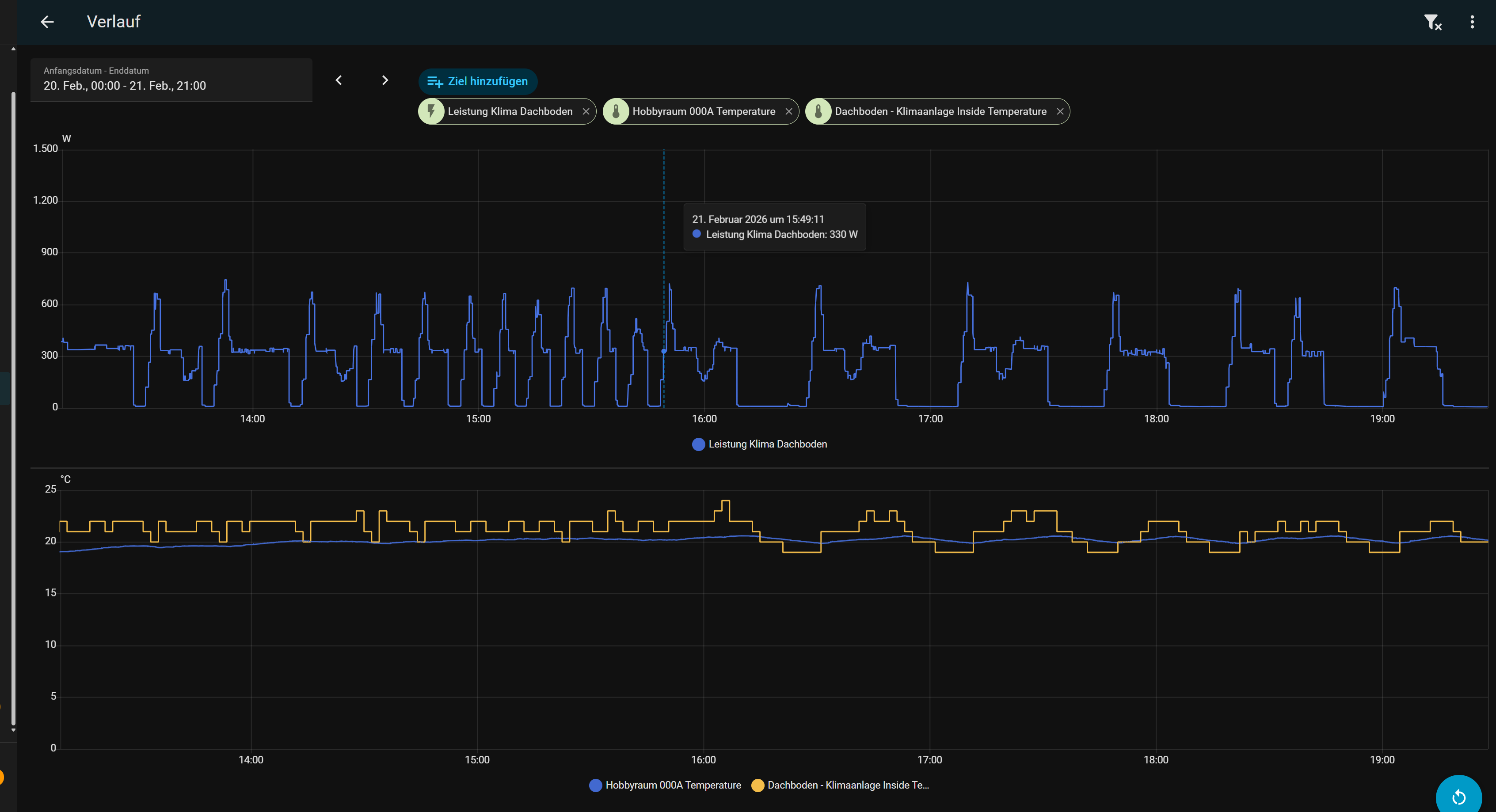

Hier regelt es heute auch mal wieder lustig.
Das ist mir zu blöd, das kann ich mir nicht länger angucken.
Ich probier jetzt mal aus, ob man das nicht über ne Home-Assistant-Automation mit aktiver Soll-Temperatur-Anpassung am Innengerät mit Hilfenahme eines völlig beliebigen externen in Home-Assistant integrierten Temperatursensors in den Griff bekommen kann.
Wünscht mir Glück, eine erste vorerst mal blind nach Bauchgefühl geratene Automation ist in Home-Assistant gekloppt.
Mal abwarten, was die nächsten Stunden ergeben. :grinning_face_with_smiling_eyes:

Bringt ein bisschen was. Aber das Problem scheint zu sein, dass das Innengerät die Temperatur eigentlich in 0,5°C-Schritten misst. Aber nur 1°C-Schritte an die App und Panasonic-Cloud übermittelt. So ists natürlich schwer den Soll-Wert so aktiv zu tracken, dass wirklich bis zur untersten Modulation geregelt wird. Gelingt mir nicht. Entweder es regelt nicht komplett runter oder schaltet ab.
Aber ein bisschen besser im Sinne von passenderen Taktpausen ist es auf jeden Fall durch etwas tracking und aktive Hysterese. Also wer das Ding in der Panasonic-Cloud hat und nen externen Temperatursensor kann darüber sicher was verbessern.
Aber die Berichte, dass die Cloud etwas buggy/laggy ist kann ich jetzt auch unterstreichen.
Nicht jeder an Panasonic gesendete Befehl kommt wirklich an. Also immer schön regelmäßig im 5-10sec-Intervall die Daten nachdrücken :slight_smile:

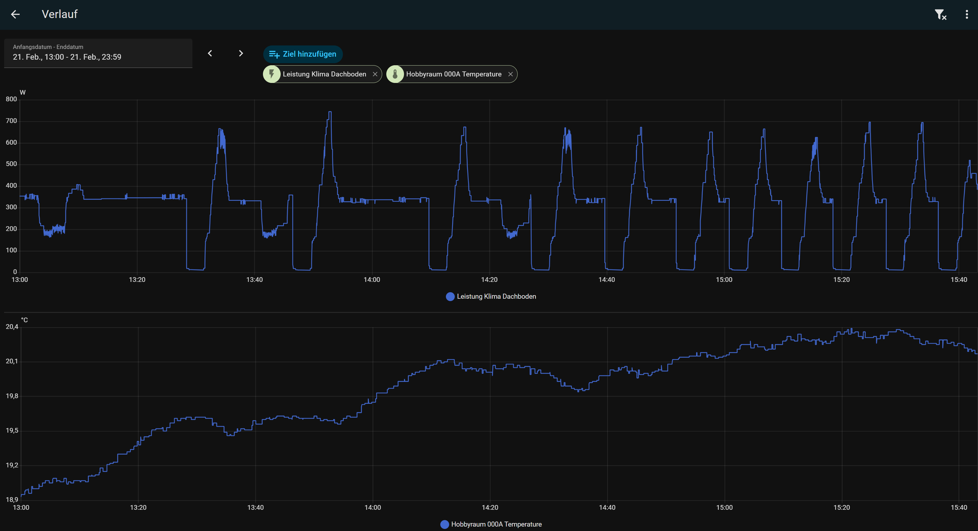

Wenn mal wer weiter und besser probieren will.
Das war jetzt wirklich nur ganz quick and dirty.
Es wird sicher deutlich Feintuning bei den Soll-Ist-Werten und auch den Temperaturabweichungen benötigen. Hängt von Anlage aber auch Heizbedarf im Raum ab.
Und ob man sicherheitshalber auf FAN umschaltet wird davon abhängen welche Soll-Temperatur man im Raum hat. Wenn die Temperatur am Innengerät nicht so weit absinkt, dass trotz gewollter Heizpause wieder geheizt wird ist das selbstverständlich nicht notwendig.
Ist schonmal besser als out of the box. Kann man sicher weiter optimieren.
Aber da der Raum nur 10 Tage im Jahr benutzt wird hab ich da wenig Muße.
Was man ausgehend hiervon sehr einfach machen könnte ist Heizphasen und Taktpausen durch größere Hysterse verlängern. Das wären nur 2-3 Zahlen anpassen.
Meine Hysterese ist jetzt ingesamt nur 0,45°C groß.
