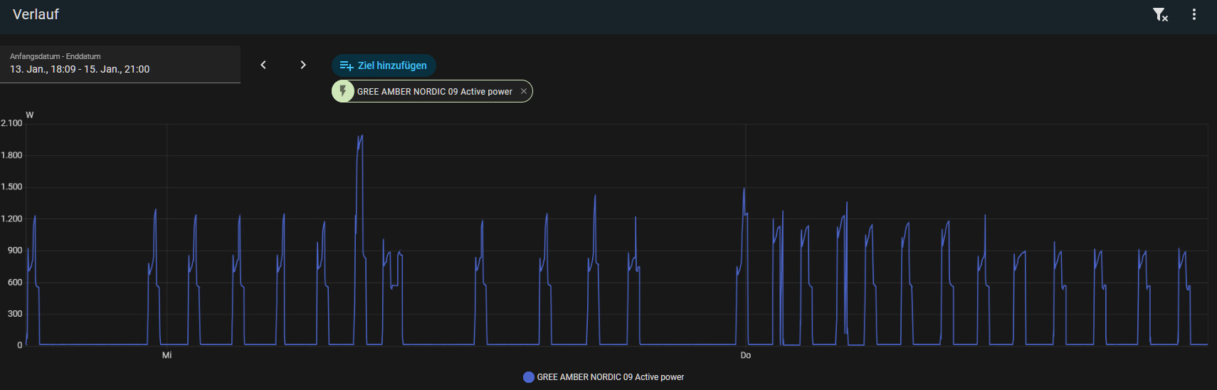

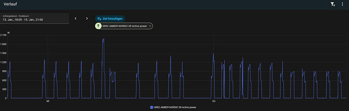

Du musst wirklich mal den Sensor dämmen, dann siehts echt ganz anders aus. Konnte das auch nicht glauben (Ich in meiner laienhaften Naivität: "Der Hersteller hat sich schon was gedacht dabei")

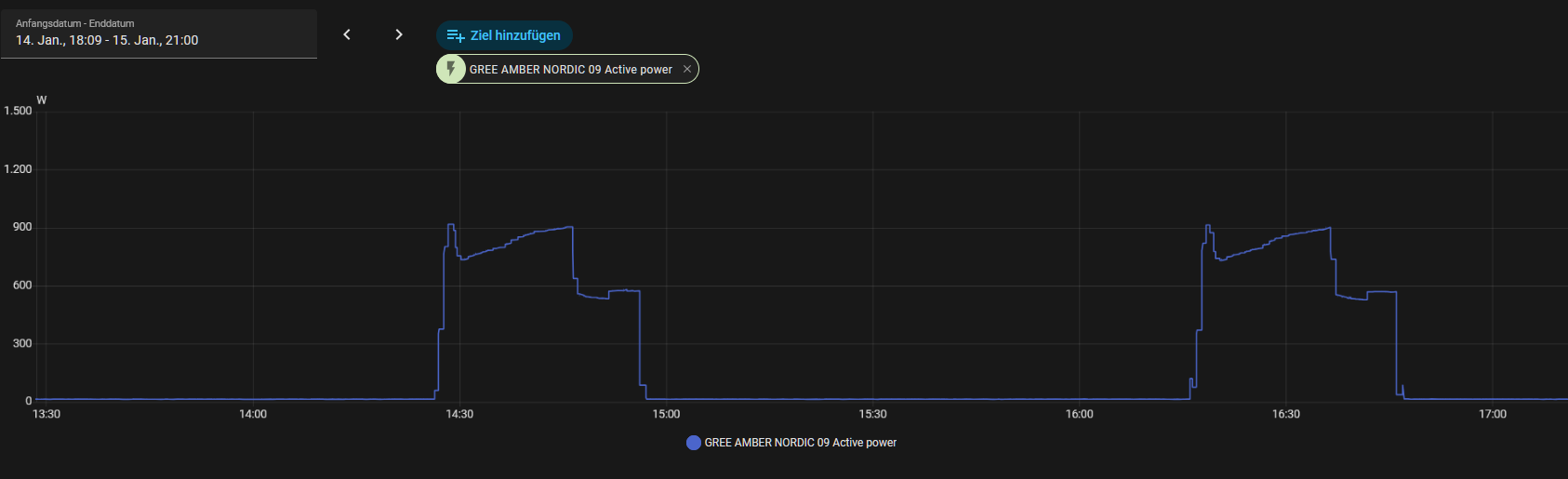

Dann hat mir jemand hier im Forum geschrieben wie man die iFeel Funktion an der Gree aktiviert und seit dem ist die Anlage wie ausgetauscht. Hier, schaut euch das mal an (ohne Bedarf, ECO oder sonst was, hat die Anlage alles nicht):
Raum 20qm im Keller, 60er BJ, nichts gedämmt, 2 Außenwände:
Temperatur fällt um 1°C
Absolut Traumhaft, die startet mittlerweile unter 1000W nach 1h Pause. Habe keine andere Anlage die so wunderschöne Graphen zaubert :smiley:
Einziger Aufwand: je nach dem was man erreichen will optimale Stelle für die Fernbedienung im Raum finden :smiley:

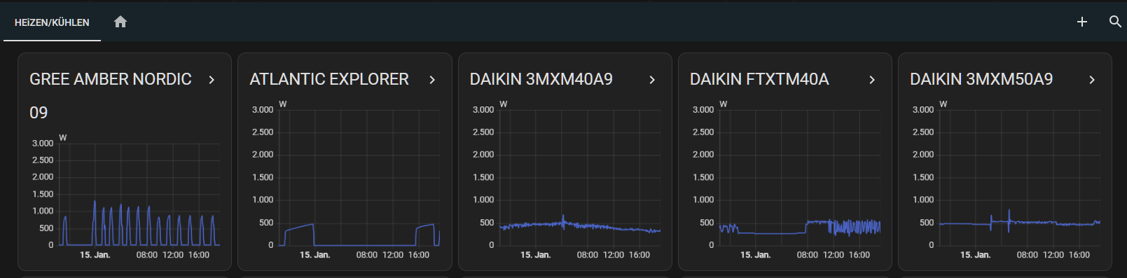

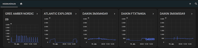

Bei dem Graphen der Nepura FTXTM sieht man ab 12Uhr auch solche Spackungen, wie du sie an der Pana hast. Sie könnte halt unter 250Wh laufen was sie bis ca. 12Uhr auch getan hat, dann will sie aber nichtmehr, weil draußen die Sonne rausgekommen ist. Das hat die Regelung durcheinandergebracht. Trotz Bedarf und 2200€, die ich dafür auf den Tisch gelegt habe.
Ich schätze die Pana würde ähnlich laufen wenn du den Sensor etwas modifizierst.
Würde mich über einen Vorher/Nachher Vergleich freuen. Das würde nämlich meine Theorie weiter bestätigen dass die Premium Hersteller auch nichts besser können und man quasi jede Anlage kaufen kann, wenn man den Sensor umbaut.

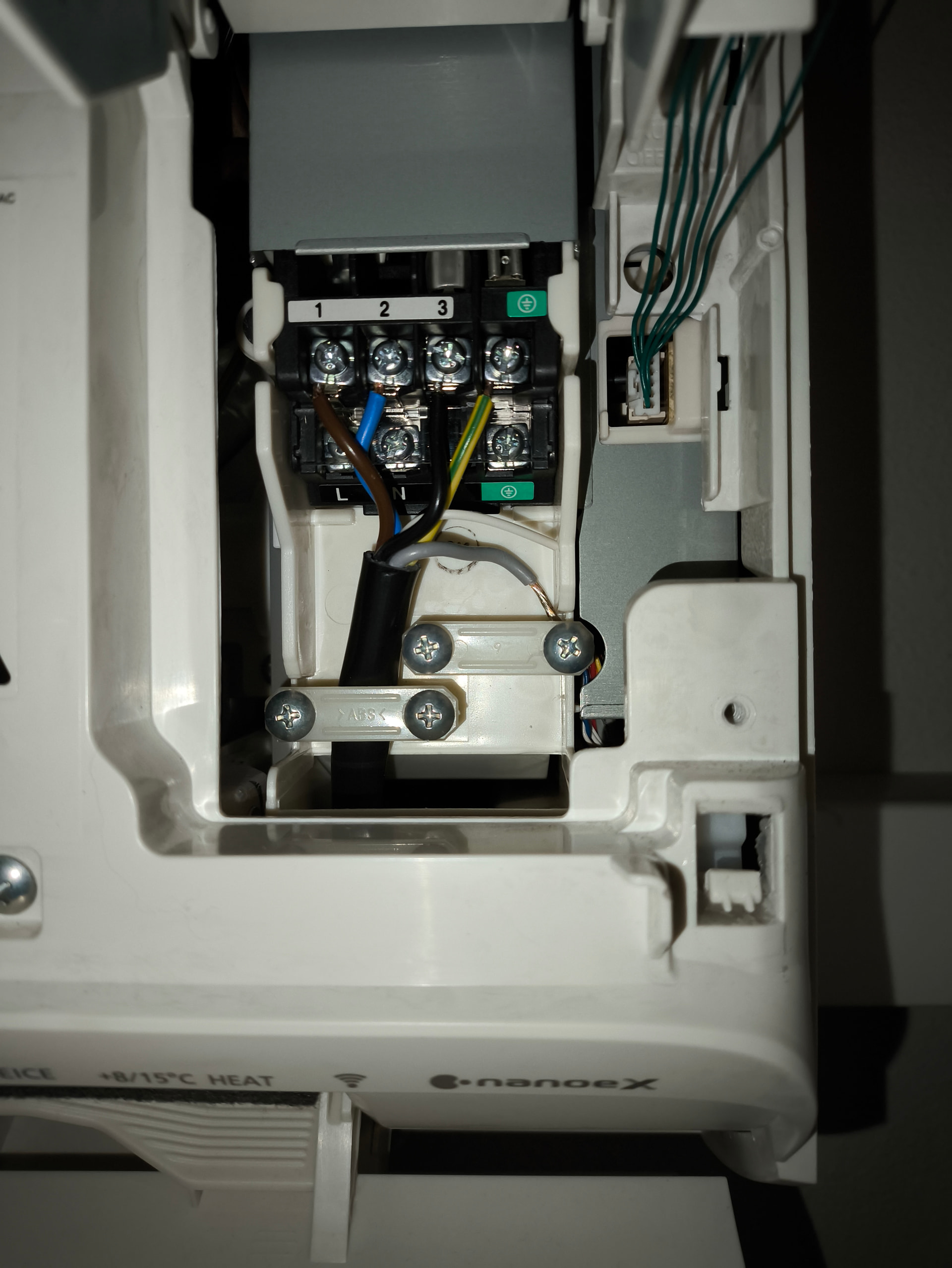

HILFE! Meine Pana hat sich ausgeschaltet - keine Front-LED leuchtet mehr. Einfach so, aus dem Nichts. Mir ist das in den letzten Wochen schon zweimal passiert, zum Glück sprang sie irgendwann an, ohne das ich irgendetwas (außer Öffnen/Schließen der Klappe und Strommessen) gemacht hätte. Hat jemand eine Idee, woran das liegen kann (Spannung auf der 2./3. Leitung ist vorhanden)?
Vielleicht ein Timer programmiert?
Nee, sie ist ja komplett aus und in der App wird ‘Fehler’ angezeigt…
Puh, war hoffentlich nur eine nicht fest genug angezogene Leitung. Jetzt läuft sie wieder. Sorry wegen der Panikmache…
Wir fühlen alle mit Dir.
Gut, dass die wieder läuft.
Nur der Vollständigkeit halber und falls jemandem mal etwas ähnliches passiert: nachdem mein Innengerät schon wieder (aus dem Nichts) ausgefallen ist, habe ich die Spannungen per Phasenprüfer geprüft: Klemme 2 und 3 hatten Spannung, Klemme 1 nicht. Kann es sein, dass der Installateur hier 1 und 2 vertauscht hat? Jedenfalls habe ich den Ausfall auf Klemme 1 zurückgeführt, da die anderen beiden ja Saft hatten. Also Kabel gekürzt, kalte Lötstelle ausgeschlossen usw. - brachte alles nichts. Beim Festdrehen blitzte manchmal etwas im Innenleben auf und die Anlage ging kurz an und dann direkt wieder aus. Hatte jedesmal Angst, dass sie nicht mehr aufwacht… In letzter Not (es war schon arg kalt geworden) habe ich das braune Kabel eine Etage tiefer (die Schraube darunter) angeschlossen und die Pana sprang sofort an. Da die Farben stimmen, gehe ich davon aus, dass der Installateur hier Mist gebaut hat?
Die Kabel gehören so, wie auf dem Bild, also alle oben angeschraubt. Die untere Reihe ist für die Stromversorgung, falls man die innen anschließt und nicht außen.
Unter Spannung sollte man sowas aber nicht machen. Immer erst spannungsfrei schalten, bevor mal irgendwo dran herumschraubt.
Kalte Lötstelle? Wo wurde denn da gelötet?
Danke für die schnelle Antwort. Ich schalte die Anlage vor dem Schrauben immer spannungsfrei, in diesem Fall hatte ich während des Messvorgangs (Spannung nötig) die Schraube etwas angezogen. Die untere Reihe hatte ich nur verwendet, weil die obere nicht funktionierte.
Ich habe aber jetzt eine Vermutung für die falsche Polung: das Innengerät bezieht den Strom vom Außengerät. Das wiederum wird über einen Schuko-Stecker im Wohnzimmer versorgt (keine optimale Lösung, ging aber bei uns nicht anders). An dieser Stelle ist die Polung “zufällig” - wenn ich jetzt den Stecker (geht leider wg. Kabellänge nicht) oder die Steckdose (geht) um 180 Grad drehe, sollte es wieder passen, oder? Und da untere und obere Reihe durchgeschliffen sind, wäre nichts weiter erforderlich. Korrekt?
Bei Schukostecker sollte man ausmessen und den Stecker dann markieren, wie herum der eingesteckt werden sollte. Oft läufts zwar auch anders herum, aber das würde ich nicht machen, da kann es auch mal Probleme geben.
Immer so anschließen, wie es der Hersteller vorgesehen hat. Du weißt nie, ob direkt durchgeschliffen oder z.B. noch irgendwo eine Sicherung dazwischen geschaltet ist.
Ok, werde ich demnächst so umsetzen.

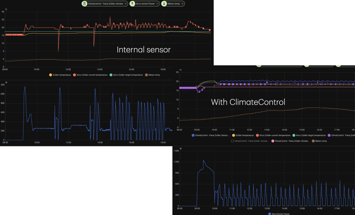

Zur Abwechslung mal eine gute Nachricht: ProtoArt hat es mittlerweile wohl geschafft, die interne Pana-Raumtemperatur mit ihrem externen Temperatursensor zu überschreiben und dabei deutliche Performancegewinne erzielt:
„Wir haben es geschafft, die aktuellen Verbrauchsspitzen für dieses Setup von 800–1000 Watt auf maximal 600 Watt zu senken und gehen davon aus, dass wir dies noch weiter glätten können.
Dies führt direkt zu einer deutlich stabileren Raumtemperatur: Unser Funksensor registrierte eine Schwankung von nur 0,5 °C bei einem Sollwert von 20 °C.
Diese Tests wurden in einem relativ kleinen Raum durchgeführt, in dem sich die Wärme schnell verteilt. In größeren Räumen wird das Panasonic-Gerät aufgrund der höheren Wärmekapazität sogar noch besser abschneiden.“
Es liegt wohl noch ein wenig Arbeit vor ihnen, aber das ist auf jeden Fall vielversprechend…

@Jenzi Bei der Messreihe mit ClimateControl taktet das Gerät aber ordentlich. Oder ich verstehe die Messreihe nicht…
Ja, aber gegen das Überheizen zuvor mit stark schwankender Raumtemperatur und quasi ON/OFF Betrieb schon mal viel besser. In einem größeren Raum wird das sicher jetzt deutlich gleichmäßigeren Lauf bringen.
Gemini fasst das sehr gut zusammen, finde ich:
Das Bild verdeutlicht eindrucksvoll, warum Panasonic-Anlagen oft mit ihrem internen Sensor kämpfen und wie ein externes Steuermodul (ClimateControl) dies löst.

  • Zackiges Temperaturprofil: Die rote Linie im oberen linken Graphen zeigt extreme Schwankungen. Da die warme Luft sofort zum Gerät aufsteigt, denkt die Anlage, der Raum sei bereits warm, schaltet ab, kühlt kurz ab und schaltet wieder voll ein.
  • Hohe Lastspitzen (Power-Graph unten links): Das Gerät arbeitet im „Alles-oder-Nichts“-Modus. Man sieht Stromspitzen, die bis auf 1.000 Watt hochschnellen (blaue Kurve). Dieses ständige Takten (An/Aus) ist ineffizient und verschleißt den Kompressor schneller.
  • Instabiles Raumklima: Die gelbe Linie (Zimmertemperatur) verläuft unruhig, da die Anlage nicht gleichmäßig moduliert.
2. Die Lösung: Mit ClimateControl / externem Sensor (Rechte Seite)
Hier wird ein externer, kabelloser Sensor im Raum platziert, der die tatsächliche Wohlfühltemperatur misst.
  • Glättung der Leistungsaufnahme: Schaut man auf den unteren rechten Graphen, sieht man zwar immer noch eine Initial-Spitze (beim Aufheizen), aber danach stabilisieren sich die Peaks bei maximal 600 Watt.
  • Intelligente Modulation: Anstatt ständig hart abzuschalten, scheint die Anlage nun feiner zu regeln. Die Stromkurve ist regelmäßiger und niedriger.
  • Hervorragende Temperaturstabilität: Im oberen rechten Graphen sieht man eine fast perfekte horizontale Linie bei der Zieltemperatur (ca. 20 °C). Wie im Text erwähnt, liegt die Abweichung bei nur noch 0,5 °C.
  • Effizienzgewinn: Durch die Vermeidung der hohen 1.000W-Spitzen und das gleichmäßigere Laufen im niedrigen Wattbereich (Inverter-Vorteil wird voll genutzt) sinkt der Gesamtverbrauch erheblich.
Zusammenfassung des Effekts
Das externe Modul überlistet die „kurzsichtige“ interne Logik der Panasonic-Anlage. Anstatt dass die Anlage denkt, es sei warm (weil sie im eigenen Saft steht), reagiert sie auf die echte Raumtemperatur.
Das Ergebnis:
  • 40 % geringere Lastspitzen (600W statt 1.000W).
  • Konstante Wärme ohne das typische „Mal zieht es, mal ist es zu heiß“.
  • Längere Lebensdauer durch weniger Start-Stopp-Zyklen des Kompressors.
ClimaControl eignet sich gut, um die Steuerungslogik verschiedener Hersteller offenzulegen. Hier zeigt sich, dass die Steuerung von Panasonic recht träge ist und nicht schnell und tief genug moduliert, was zu einer Taktung führt.
