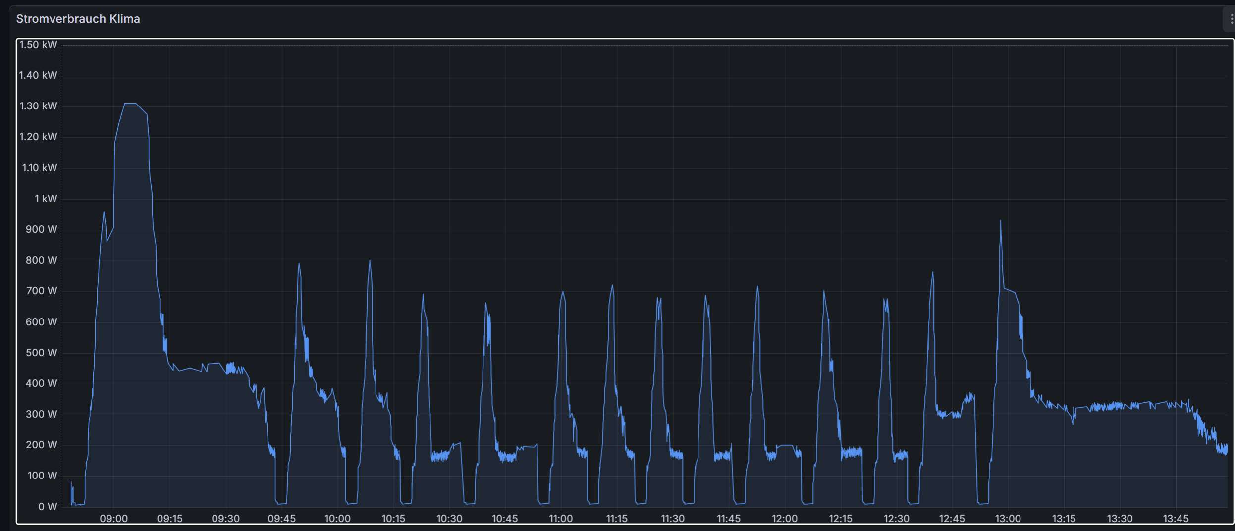

Es wurde hier im Forum mal die Frage in den Raum geworfen, ob die HZ evtl gar nicht taktet. (im eigentlichen Sinne)
Also was ist die Definition eines Taktes? Kompressor aus ?
Evtl. moduliert die Anlage hoch und runter. Hast Du das mal geprüft?
Wo siehst du da ein Problem? Ich meine, fast alle Installationen von Klimaanlagen takten eben ab einer bestimmten Außentemperatur. Bei 8 Grad müssen unsere Anlagen auch schon takten.
Das Problem finde ich ist halt einfach, dass die Anlagen takten obwohl sie es schlichtweg nicht müssten.

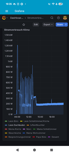

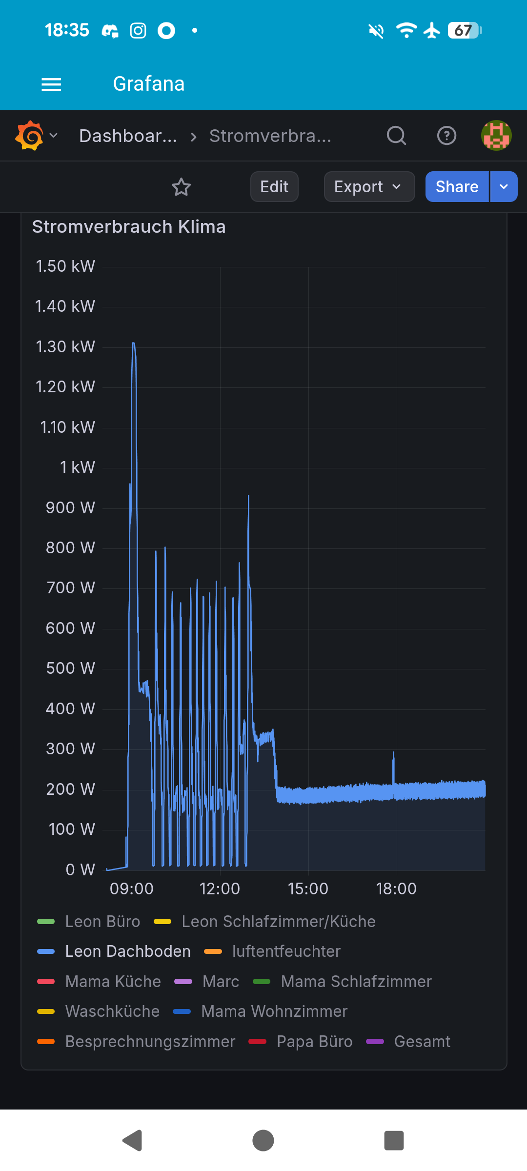

Macht meine Panasonic wenn sie mal gebraucht wird auch. Wenn man ne hohe Lüfterstufe erzwingt hört es manchmal auf. So wie hier.
Und dabei sieht man, nichtmal beim Durchlaufen läuft sie auf unterster Modulation. Der Wärmebedarf ist offensichtlich sogar größer.
Und ohne manuell rumstellen hätte die halt den ganzen Tag so gearbeitet.
Mag von det Effizienz nicht soooo schlimm sein. Aber halt einfach unfassbar nervig.

Der Screenshot ist ein ideales Beispiel für genau das Szenario.
Wenn der Lüfter 2-8x die Stunde An und Aus geht wenn er es schlichtweg nicht müsste ergibt das nicht nur ein unkonstantes Geräuschniveau sondern auch ein unkonsantes Wärmegefühl.
Und wenn das passiert nur weil der Hersteller die Regelung nicht richtig im Griff hat empfinde ich das schlichtweg als ärgerlich.
Den Faktor würde ich echt 20x höher gewichten als irgendeine Effizienz oder Haltbarkeit denn es sind Dinge, die nerven schlichtweg einfach. Mich nerven sie zumindest.

Es ist einfach die oft mangelhafte Einbauposition des Temperatursensors. Mit dem Kompressor hat das nix zu tun. Darum treten die Probleme auch beim Heizen auf. Nicht beim Kühlen. Und die Lüfterstufe ändert die Probleme. Je niedriger, desto schlechter. Je höher desto besser.
Leon hast du mal zu deiner obigen Grafik Aussentemperatur und Luftfeuchte? Die Graphen sind zwar sehr eng, ich meine im Tal immer ein Abtauen zu erkennen.
Würde auch zu deiner Beschreibung passen, höhere Lüfterstufe und es hört auf. Und zwar weil dann der Wärmetauscher Draußen minimal weniger abkühlt.
Zudem, Takten sieht auch anders aus, da in der Taktpause der Verbrauch gleichmäßig sehr niedrig bleibt.

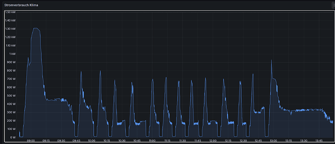

Nein, das war kein Abtauen. Hier in höherer Auflösung erkennt man es besser.
Das ist von der Takthäufigkeit jetzt zwar nicht signifikant hoch. 13 Takte in 3 Stunden.
Aber man erkennt halt deutlich, dass die Anlage nach dem Takt einfach mit zu viel Leistung anläuft und bevor sie runterregeln kann den Temperaturwert überschießt und daher dann hart abschaltet.
Die Anlage braucht dabei in den Stunden im Schnitt 250Wh (0,75kwh von 10-13 Uhr) während mein konkretes Modell aber auf 160Watt konstant runtermodulieren könnte.

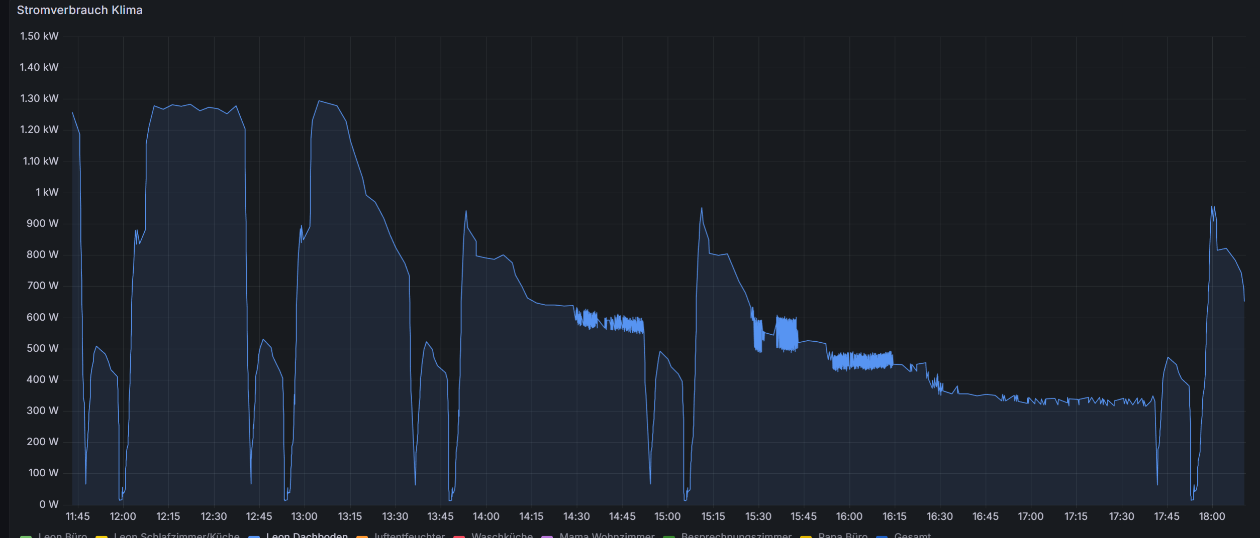

Abtauvorgänge sehen typischerweise exakt so aus.
Hier sieht man 5 Stück davon an einem anderen Tag.
Ok. Das Obere ist tatsächlich Takten. Die Anlage wird bei der gegebenen Innen/Aussentemperatur wohl bei ca. 320Watt ihre Untergrenze haben und du bewegst dich nahe diesem kritischen Punkt.
Das Zweite ist aber eindeutig Abtauen. Die Anlage läuft mit sehr hoher Leistung und geht daher sehr schnell ins Abtauen. Ob es nötig war, oder die Erkennung fehlerhaft, steht dann wieder auf einem anderen Blatt.
Naja, genau das ja leider eben nicht.
Wenn man mit mehr Lüfterdrehzahl einen ruhigeren Verlauf am Innentemperatursensor hinbekommt und die Anlage aus der Taktschleife ausbricht, dann geht sie ja unter 200 Watt.
Stellt man den Lüfter dann wieder zurück, fängt das takten wieder an weil der Temperaturwert am Innensensor zu schnell zu hoch steigt. Und der Regler nicht schnell genug gegenarbeitet.
