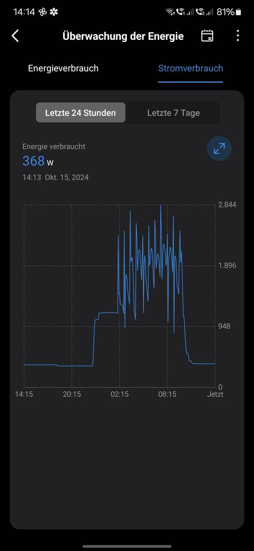

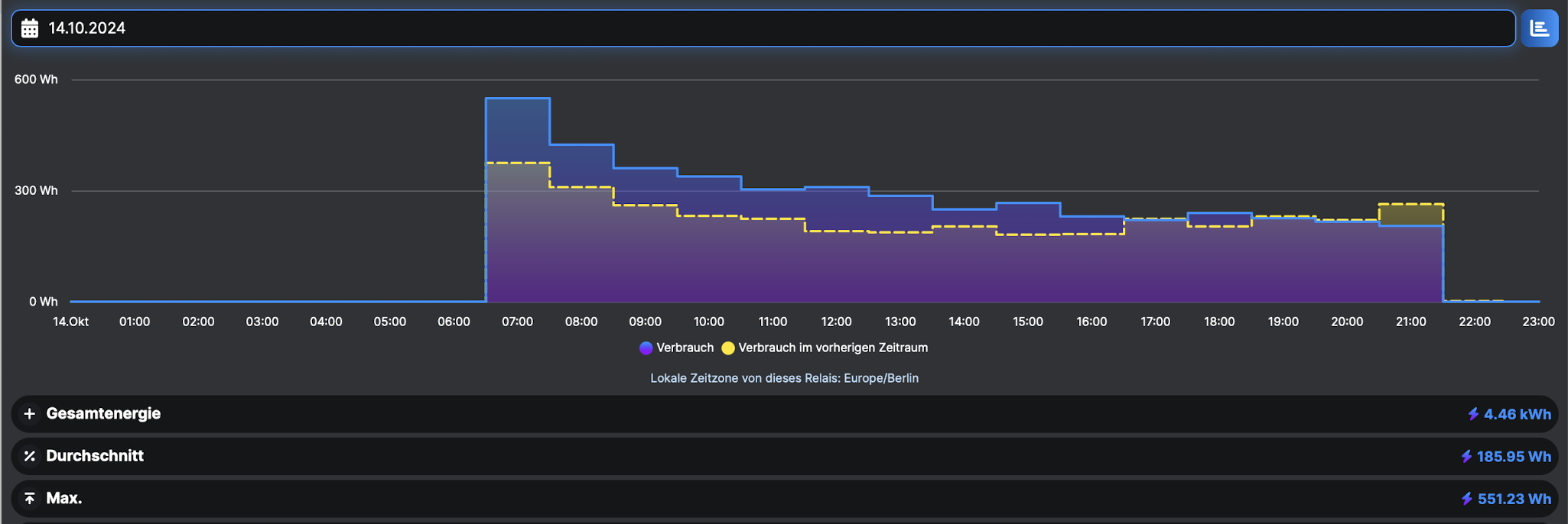

ich habe Mal wieder ein Problem oder immer noch :smile:. Habe mir zwar schon eine Daikin Nepura Perfera FTXTM 40S bestellt, würde den Zusammenhang aber trotzdem vielleicht einmal verstehen wollen.

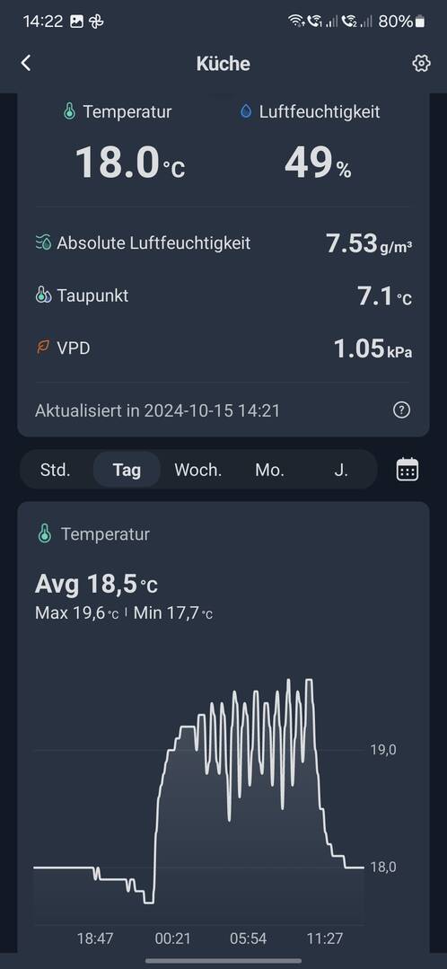

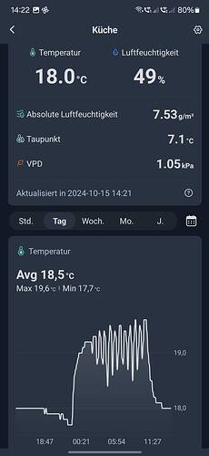

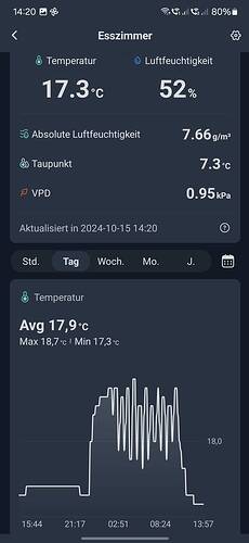

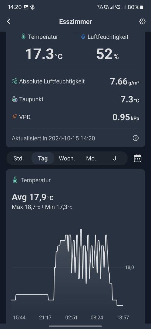

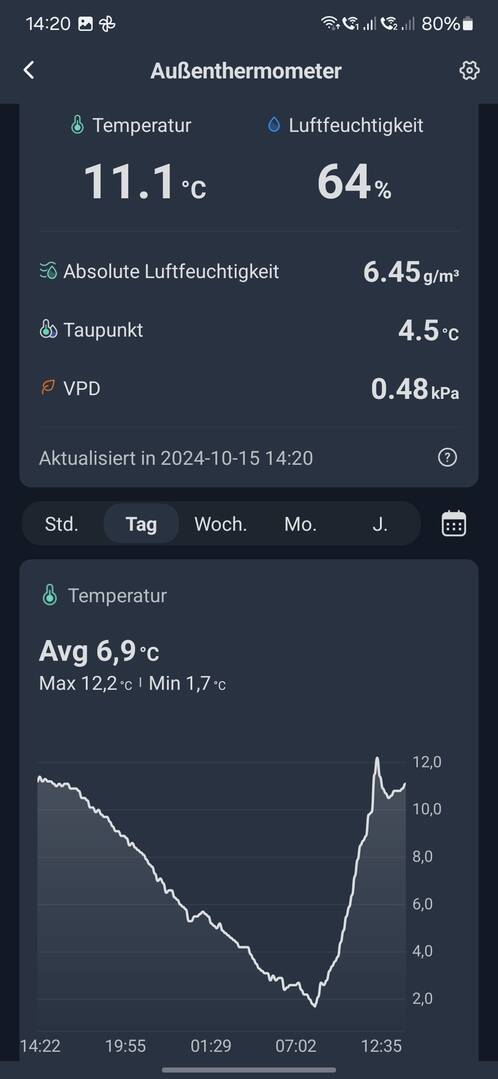

Die Anlage läuft und sobald die Temperatur unter 5° außen fällt, dreht die komplett frei mit dem Stromverbrauch und heißt dann auch vernünftig durchgehend, sobald die Temperatur außen wieder steigt, fällt die Leistungsaufnahme und die ausgeblasene Luft wird kühler und die Temperatur innen fällt. Ich habe Mal Temperatur-Verlauf und Strom angehängt, vielleicht hat jemand eine Idee.

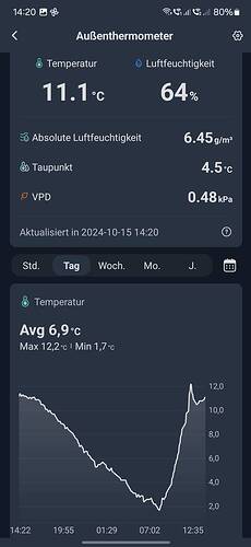

Eingestellt ist sie auf 18° Lüfter volle Stufe und Sensor ist außerhalb des Gerätes auf der gleichen Höhe wie das Thermometer Esszimmer.

@hopfen Hey, ich sollte noch erwähnen, es bezieht sich noch auf die Panasonic, die Daikin ist erst bestellt. Was mich interessiert, ist dieser riesen Verbrauch normal, oder sollte die normalerweise bei um die 5° eigentlich viel weniger verbrauchen?

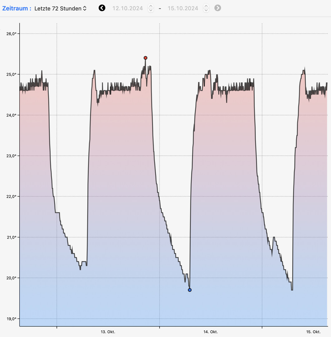

Also meine Daten mit der VZ9 sind nicht wirklich mit Deinen vergleichbar.
Bei uns ist es noch nicht so kalt, aktuell um die 10°, und bei mir läuft die Anlage nur zwischen 7 Uhr und 22 Uhr.

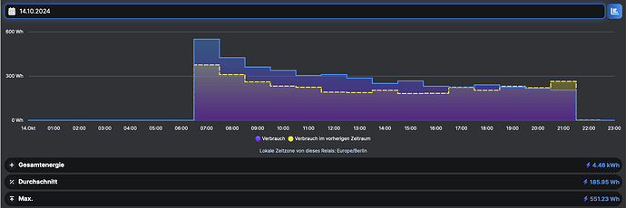

Dabei ist die Temperatur im Raum aber sehr konstant um 24,5° und mehr als 600W nimmt sich die Anlage nie.
Für die 15 Stunden am Tag kommen um die 4kWh zusammen.
Die Anlaufströme sind durch den 5 Kiloohm Vorwiderstand auch sehr niedrig.
Ich finde den Stromverbrauch für die produzierte Wärme extrem niedrig.
Grüße Jochen
@arsmachina Hey Jochen, überleg Mal, ihr habt sehr warme 24,5 ich traue mich nur 18° einzustellen, weil sonst glüht die Leitung. Mir wurde aber gesagt, dass kein Fehler an der Anlage vorliegt, was ich absolut nicht glauben kann, ich weiß aber nicht, was hier falsch läuft... :pensive:
Ja, irgend etwas stimmt da nicht, und es liegt ganz sicher nicht an meinem Vorwiderstand, der reduziert nur die Anlaufströme beim Einschalten und Takten.
So viel macht das aber in der Summe niemals aus.

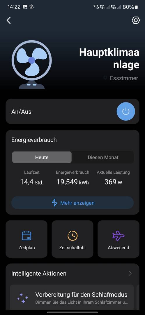

20kWh in 14,5 Stunden ist der absolute Wahnsinn.
Das hatte ich auch letzten Winter nie als es richtig kalt war und ich auf über 25° geheizt habe.
Auch die Spitzen von 1,8 bis 2,5 kW sind absurd, das hatte ich ohne Vorwiderstand mal beim Einschalten für wenige Minuten.
Im laufenden Betrieb komme ich nie über 1.3kW
Wir hatten doch auf Seite 1 schon das Thema, dass Deine Ausblastemperaturen viel zu niedrig sind.
Ist das immer noch so?
Vielleicht fehlt Deiner Anlage Kältemittel und sie arbeitet fernab jeglicher Effizienz und bringt dadurch viel zu wenig Wärmeleistung?
Grüße Jochen

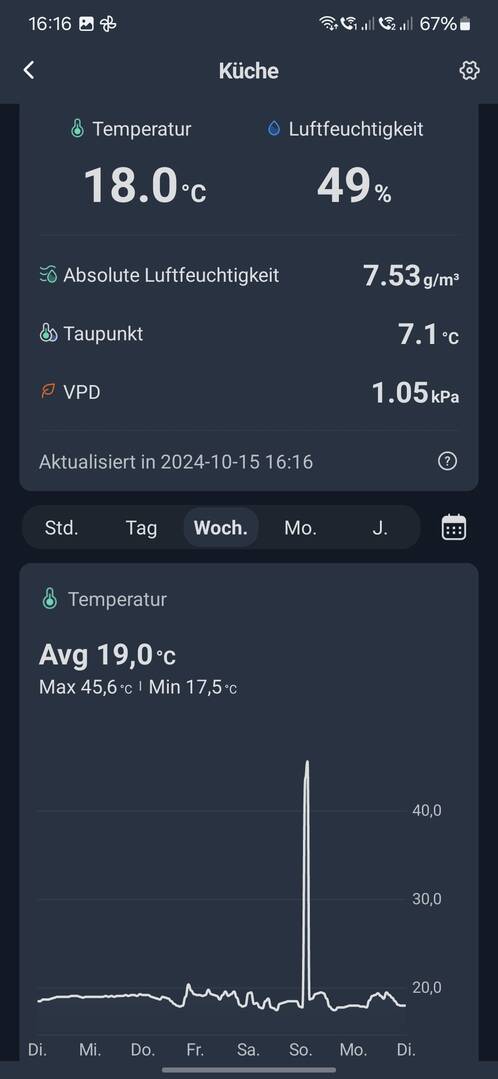

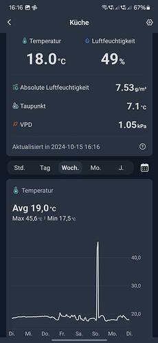

@arsmachina am Sonntag, hatte ich ein Thermometer in den Luftstrom gesteckt
