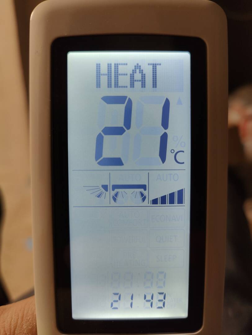

Panasonic cs-vz9ske frisst mich auf

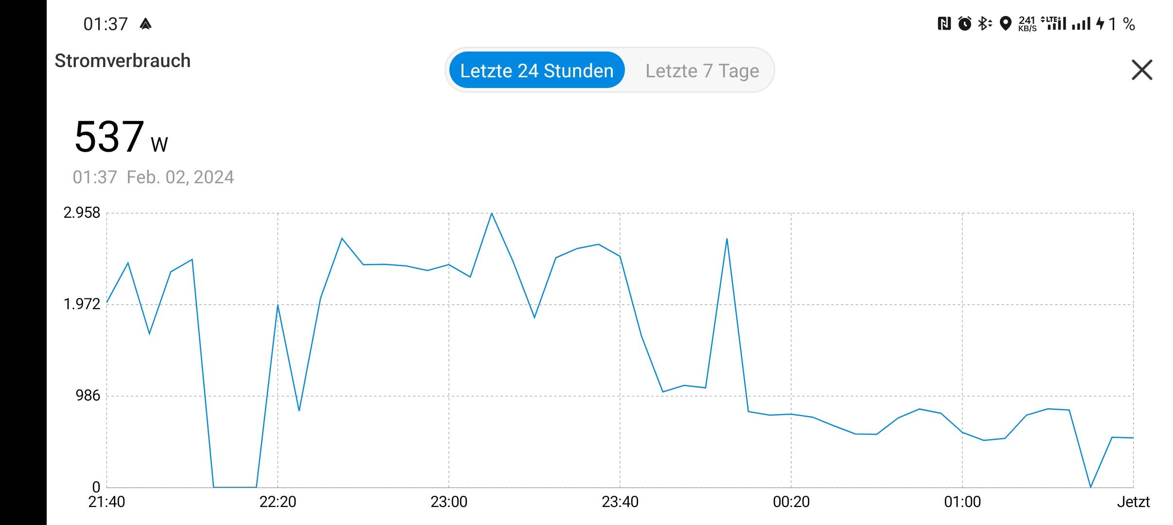

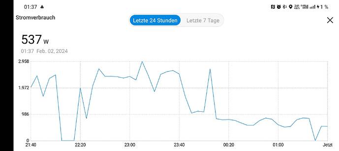

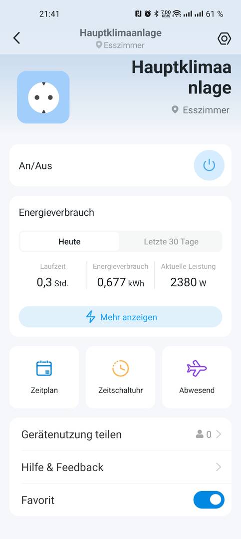

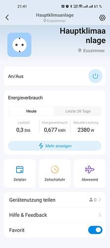

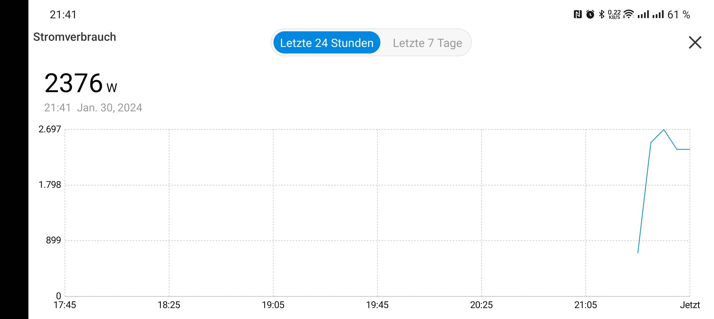

Die maximale Leistungsaufnahme der VZ9 beträgt 2,7kW
Bei 24h wären das 65kW
Das bedeutet, die Anlage müsste bei Kakashi-Hatake praktisch durchgehend am Limit laufen, was erstens unvorstellbar ist (irgendwann würde sie anfangen zu takten) und im Raum, wo die Anlage hängt wäre es dann auch bullenheiss.
Ich habe das Testweise mal gemacht, es wird dann wirklich sehr schnell richtig heiss.
Ich vermute deshalb einen technischen Fehler wie Kühlmittelmangel etc.
Dafür sprechen auch die ungewöhnlich vielen Abtauvorgänge
Grüße Jochen

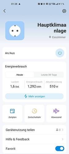

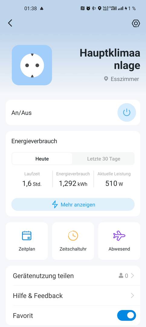

@arsmachina Moin, mein Stromstecker ist angekommen und liefert folgende Werte bei 8,8 Grad Außentemperatur.
Ein Plan vom Haus, werde ich noch zur Verfügung stellen.
Also bei aktuell 9° Außentemperatur dümpelt meine VZ9 bei 500 Watt dahin und heizt den Flur auf 26°
Die maximale Leistung die ich erreicht habe waren 1,5kW von Spitzen kurz nach dem Einschalten bis 2,5kW mal abgesehen, aber die dauern nie länger als 5 Minuten
Grüße Jochen

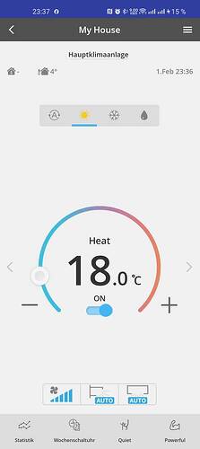

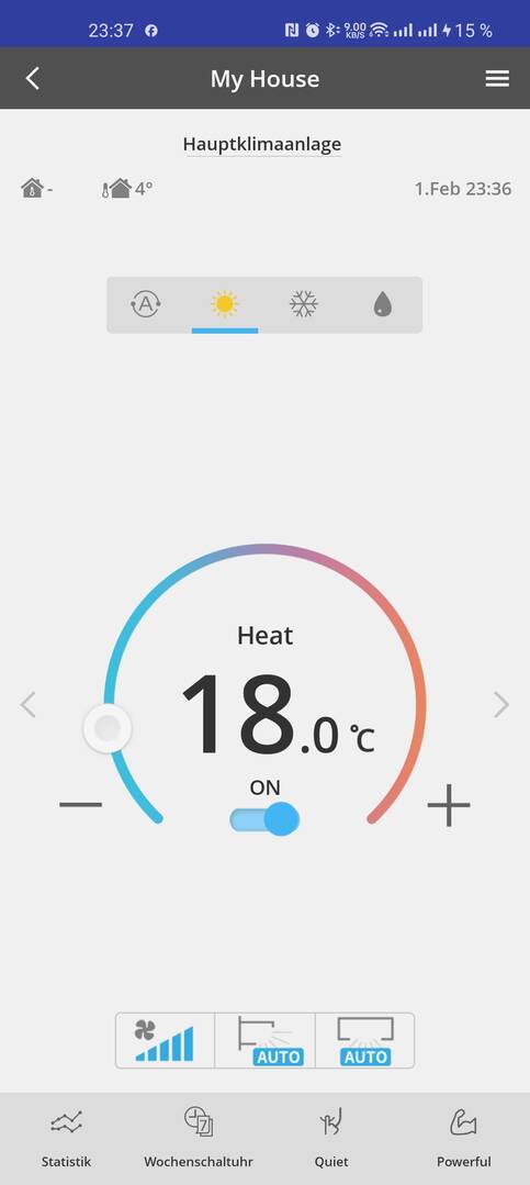

nutzt zufällig jemand die Panasonic Comfort App? Es wird mir die Außentemperatur angezeigt aber nicht die Innentemperatur, liegt vielleicht ein Defekt am Innengerät vor, oder zeigt es bei euch dort auch nichts an?
Ich nutze die App auch.
Weder App noch die VZ9 sind defekt, die VZ9 kann leider keine Innentemperatur in der App anzeigen.
Den Energieverbrauch übrigens auch nicht
Grüße Jochen
