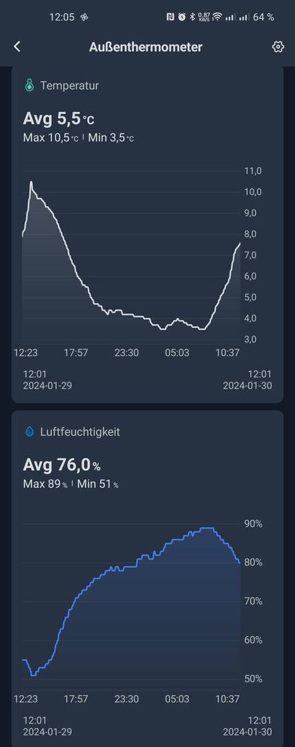

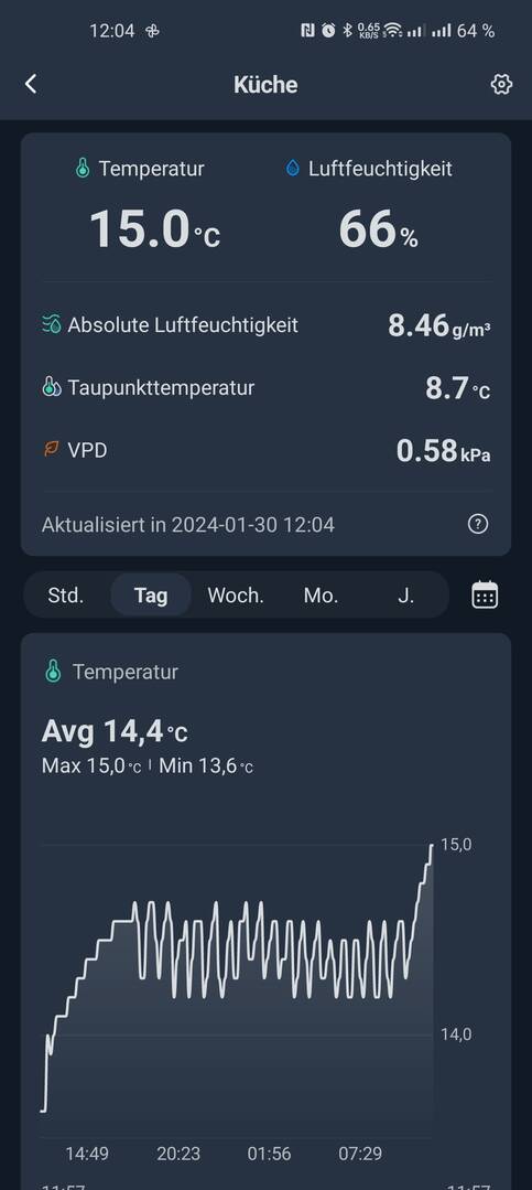

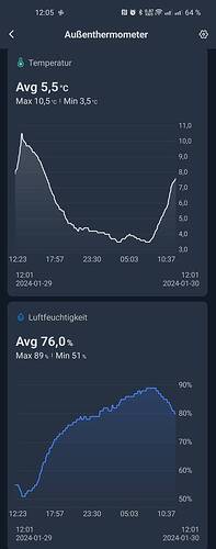

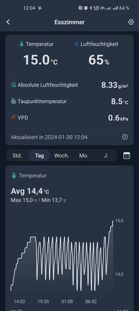

ich brauche Mal eure Hilfe. Ich habe eine VZ9 hängen und bin absolut nicht zufrieden mit der Anlage. Ich habe sie auf Auto laufen und sie schaft es nicht, ihre Leistung in das Haus zubringen 21grad sind eingestellt. Ich habe Mal ein paar Bilder angehängt, in diesen sieht man, dass die Anlage richtig schnell verreist und stündlich abtaut. Sie taut länger ab, als sie durchheizt. Dazu kommt noch, dass sie mehr als 50kwh in 24 zieht, was ich schon Recht abartig finde. Habt ihr vielleicht eine Idee?
Haus ist 180m² 1950er Baujahr, neue Fenster Doppelverglasung sind drin von diesem Jahr. Obere Decke ist gedämmt, sonst nichts, Doppelmauerwerk mit Luftschicht

Wie kommst Du darauf, dass die Anlage so viel und oft abtaut?
Meine macht da nur sehr selten und man bekommt es ja auch nur mit, wenn draussen das Wasser aus der Anlage läuft.
Innen heizt sie ja unvermindert weiter.

@kakashi-hatake Ich denke, daß die Außeneinheit früher in den Grenzbereich (Eisbildung) kommt, als es dem Stromverbrauch gut tut. Wenn außen +5 sind, hast ja nur mehr 5 Grad Reserve bis Eisbildung.
"Wie kommst Du darauf, dass die Anlage so viel und oft abtaut?"
Weil ich am Außengerät stehe und es jedesmal voller Eis ist und abtaut😉 und das zu genau den Zeiten, die man in den Screenshots sieht, wo es rauf und runter geht.

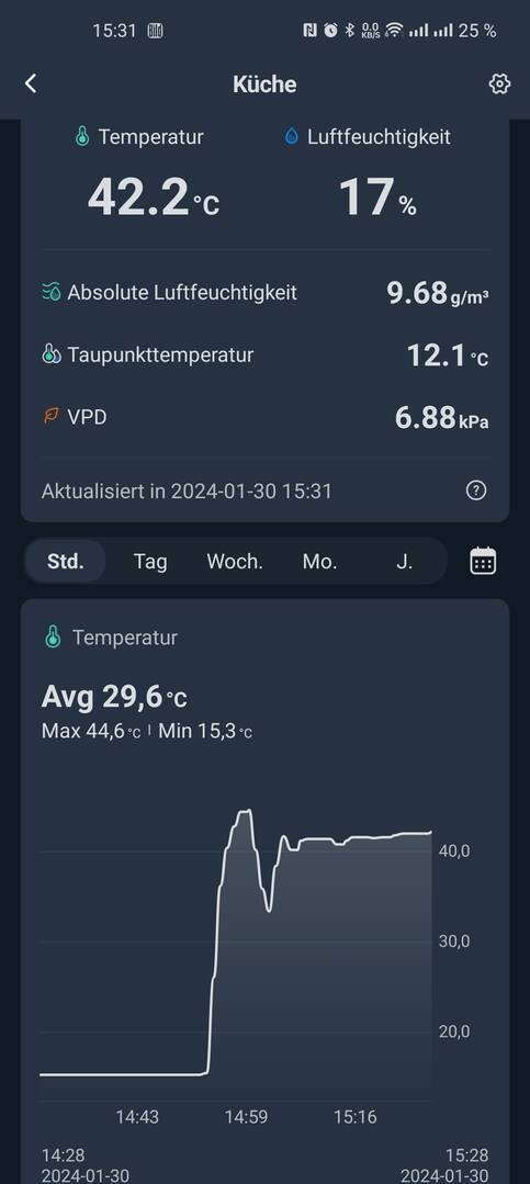

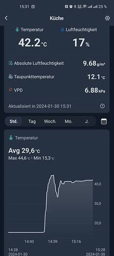

@arsmachina ich habe jetzt die Temp. auf 30Grad gestellt und den Lüfter auf max. das SwitchBot Thermometer habe ich direkt in den Luftstrom geklemmt.

Die 42° sind bei Vollast viel zu wenig.
Wenn ich hier auf 30° gehe kommen 52,5° raus und die Kiste zieht dann 1500 Watt
Bei Halblast und 850 Watt bekomme ich 42°

Ich glaub, man müsst erstmal die grundsätzlichen Sachen besprechen. Ein 180m² Altbau mit einer VZ9 beheizen zu wollen, ist völlig illusorisch. Und die 7,8 kW Heizleistung, die sie bringt, wären auch in einem sehr ineffizienten Bereich. Die darf mal planerisch nicht einberechnen. Die Anlage hat ein PdesignH von 3,6 kW, daran sollte man sich orientieren.
Es funktioniert mit einer LLWP auch nicht, dass die ein ganzes Haus auf Temperatur bringt, weil du von Raum zu Raum Temperaturverluste hast. Das sind alles physikalische Zusammehänge.
Erkläre mal die Rahmenbedingungen etwas besser, dann kann man schauen, was überhaupt realistisch ist. Also wie der Aufbau des Hauses ist, wo die Anlage hängt, wie groß der Raum ist, ob es ein offenes Haus ist oder überall nur normale Türen, wo die warme Luft sich durchquälen muss. Der U-Wert deines Wandaufbaus wäre auch hilfreich.
