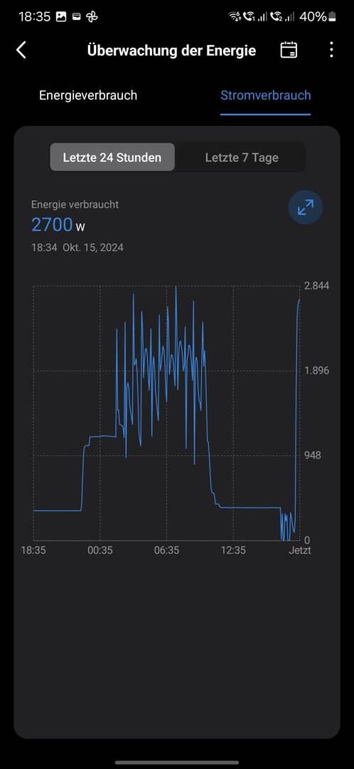

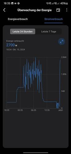

Das macht meine bei 1kW Leistungsaufnahme.
Grüße Jochen

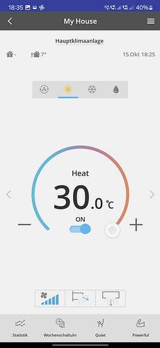

@arsmachina ich werde das gleich nochmal testen, ich schau was jetzt bei 370W rauskommt und dann drehe ich sie Mal voll auf und messe die Temperatur.
Im Heizmodus ist es nicht so einfach Kältemittelmangel zu erkennen, aber die Symptome passen auf jeden Fall. Das ist nicht normal.
Wenn du es testen willst stell mal in den Kühlmodus und lass für 10 Minuten laufen, dann miss die Oberflächentemperatur von der Saugleitung (die dickere) in der Nähe vom Außengerät, dafür musst du vielleicht etwas Isolierung abmachen - und am besten auch der Einspritzleitung (die dünnere) und einmal die Ausblastemperatur.
Habe eben den Messstecker gefunden, wieder mal dazwischen gesteckt und sogar noch auf einem alten Androiden die app dazu gefunden. Wird app üblich längst nicht mehr unterstützt. Schaun ma mal was abends wird. Jetzt ruhts gerade.
Nun 68 W bei 25 Grad Km.
Vielleicht hänge ich mir den Androiden sogar eine Zeit lang dauerversorgt an die Wand :wink:

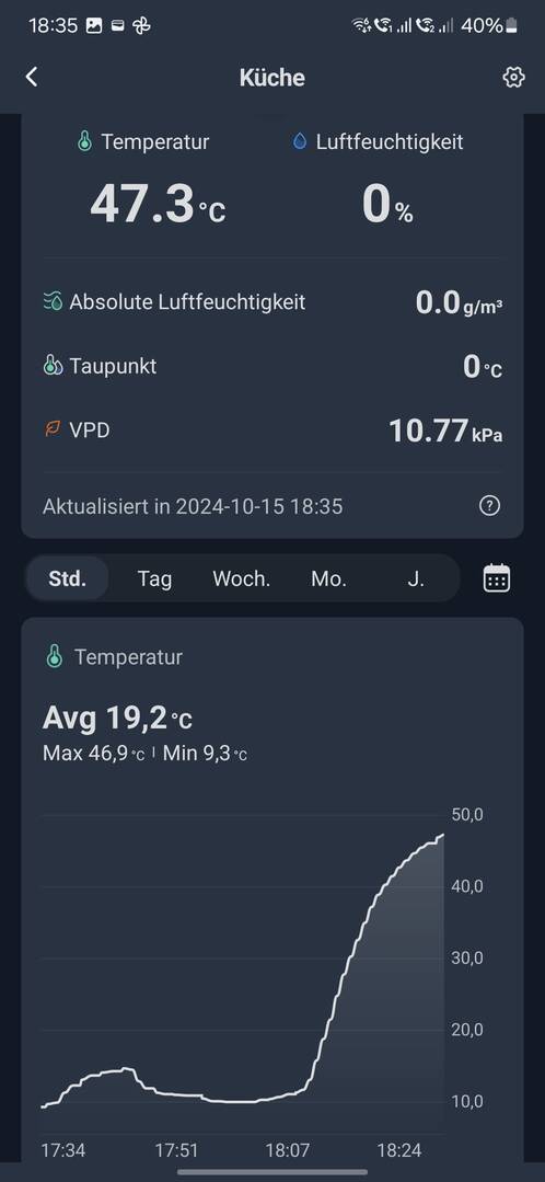

@multix außen kann ich leider nicht messen. AT min 8,9 aber die Anlage hat zweimal einfach abgeschaltet und jetzt blinkt Timer orange... ok ErrorH14 Fehler am Sensor, kommt wahrscheinlich, da ich den in der Hand hatte, weil ich eine höhere Temperatur vortäuschen wollte.

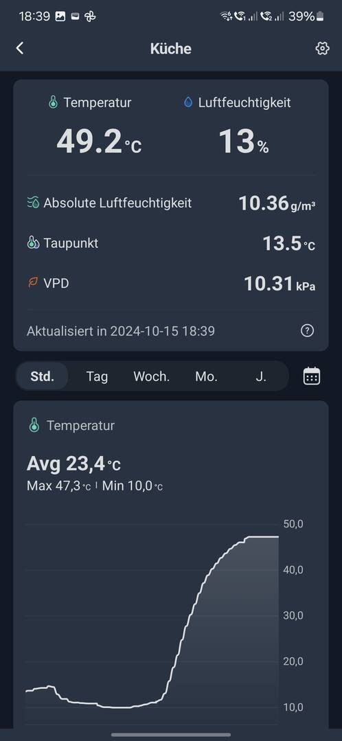

@arsmachina anbei
@kakashi-hatake Ohne die Saugleitungstemperatur kann man leider nichts genaueres sagen. Die Ausblastemperatur ist jetzt nicht ungewöhnlich, obwohl die angesaugte Luft wahrscheinlich schon deutlich kühler ist, als sie es im Sommer wäre, wenn die Anlage richtig kühlen muss.
Kommst du nirgendwo an die Saugleitung ran? Zur Not auch in der Nähe des Innengeräts.

OK, jetzt also immerhin 49°
Für mich ist das aber immer noch zu wenig.

49 Grad Luft ist schon recht hoch, dazu wäre die Luftmenge interessant, dann käme man grob auf eine Leistungseinschätzung.
Luftdurchsatz steht im Datenblatt je nach Stufe.

Heute kontrolliert mit kurzem "high Power" Modus. Mehr als 1 kWh nimmt die Ururu aktuell dabei nicht auf. Innen beim WT 59 Grad (mit IR), Ausblaß Temp 51 Grad, Luftdurchsatz lt. Daten 13,3 m³/min. Außen 13 Grad, Rt 21 Grad.
Daß die Anlage 2,5 kW aufnimmt habe ich überhaupt nie geschafft, höchstens mal kurz 1,8 kW bei einem Test. Da dürften die 60 Grad Zuleitung zur Abregelung führen.
Bei inzwischen 12 Grad werden konstant 230 W geschluckt.

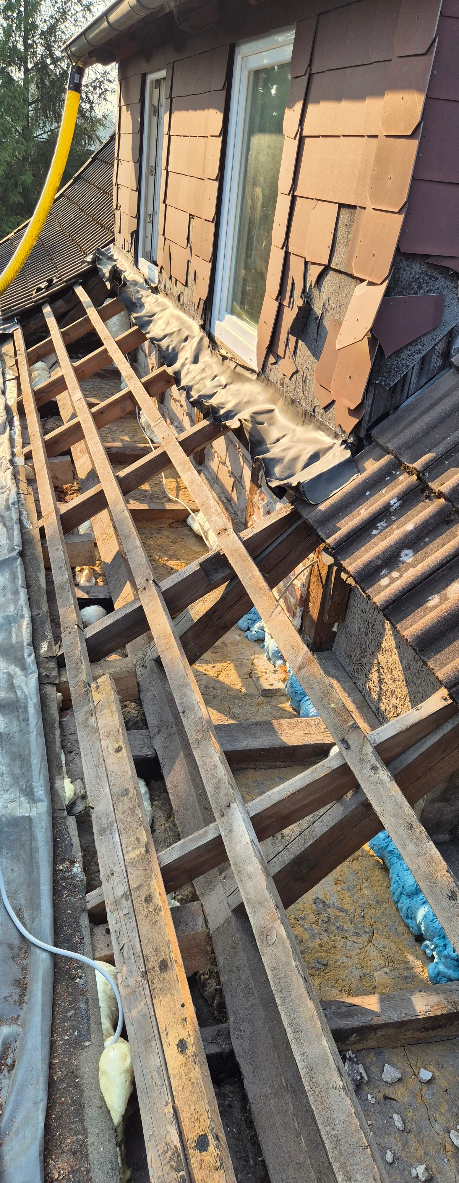

die Anlage habe ich mittlerweile durch eine Daikin Nepura Perfera FTXTM 40S / RXTM 40A mit mehr Funktionen getauscht. Heute bin ich mir sicher, dass es am Haus selber lag, mein Drempel war ungedämmt und hat mir so unteranderem durch den Holzboden im OG die Luft rausgesagt. Auch die Oberste Geschossdecke, war ungedämmt und hat so permanent die Temperatur fallen lassen. Da musste die Anlage sicher zu stark gegenarbeiten. Ich würde mir die Panasonic im Nachhinein aber auch nicht nochmal kaufen, da sie von den Funktionen einfach viel zu rudimentär ist. Die Daikin hat z.B. eine Kaminfunktion und läuft dann einfach als Lüfter und bewegt die warme Luft vom Ofen, genauso kann ich sie in der Leistung begrenzen. Die Anlage läuft zur Zeit mit 120-500Watt ich warte nun auf die kalten Tage, um zu prüfen, ob meine Dämmmaßnahmen (Einblasdämmung Wand, Drempel luftdicht ausgeschäumt, Dachluke und Geschossdecke gedämmt etwas gebracht haben.

das Haus hatte auf einer insgesamt Länge von 26 Metern und einer Breite von 70-100cm keine Luftdichtheit, daher ist die gesamte Luft dort rausgezogen und kam nie im OG an. Die Wände waren auch nicht gedämmt. Dazu kommt noch die ungedämmte Geschossdecke, die von rechts nach links oder andersrum von kalter Außenluft durchströmt wurde. Daher denke ich, kann man schon sagen, dass die Anlage einfach gegen diese eindringende Kälte keine Chance hatte. Man konnte regrecht ein Kältestrom über die Treppe spüren. Die Daikin hatte auch erst ein höheren Verbrauch, da die Dämmmaßnahmen erst nach dem Einbau durchgeführt wurden. Ich musste auch nicht nochmal testen lassen, ob genug Kältemittel drin ist, da mir die Panasonic nicht zugesagt hat, die war von der Steuerung und der Funktionen wie aus der Steinzeit und es wurde einmal abgesaugt und neu aufgefüllt und geprüft ob es irgendwo ein Austritt gab, dies war nicht der Fall. Was nützt mir solch eine Klimaanlage, wenn ich sie nicht einmal nur als z.B. Lüfter laufen lassen kann, wenn der Ofen an ist, damit sie die warme Luft im Gebäude verteilt? Die Daikin spielt da in einer ganz anderen Liga, der Wärmetauscher innen und außen sind auch noch größer, dies kann am Ende auch nur Vorteile für mein Gebäude haben.

Aber schon die ersten Fragen hätten genau nach dem Heizverbrauch gehen müssen und weniger zur Anlage. Die Fragestellung suggeriert die Erkenntnis, es läge an der Klimasplit. Am Ende sind 26qm Drempel ungedämmt eine Bodenplatte am abkühlen die die Decke des Raumes mit der Klima ist.
