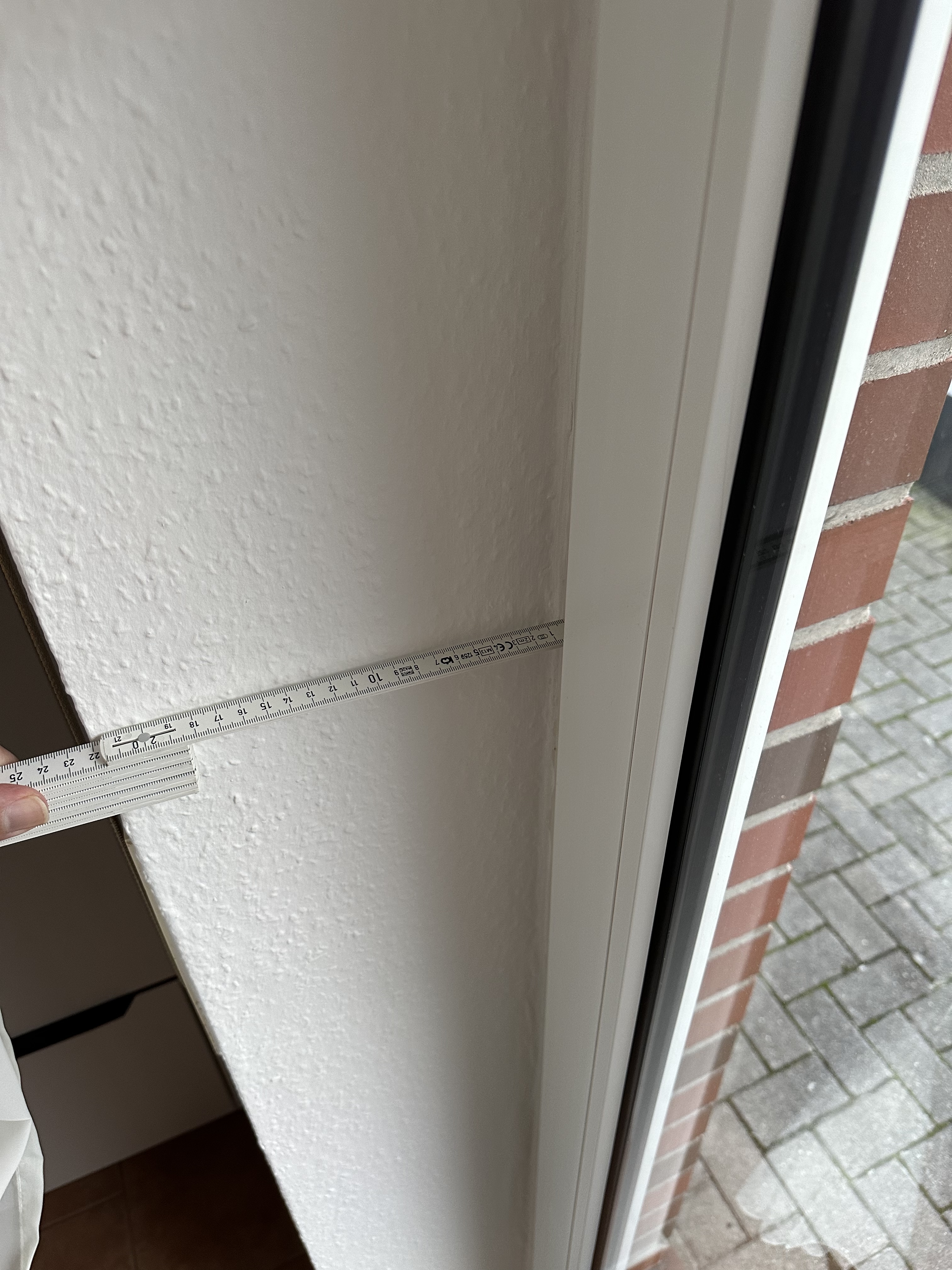

Mein Wände haben mit Zollstock gemessen:
Klinker 12 cm
Innenwand (Kalksandstein) 22 cm
Gesamtdicke: 44 com
Hohlschicht dann also 10 cm
Ist das korrekt ?

wandstärken haben normalerweise norm-dicken, zb 12cm(halbsteinsche wand), 24cm 1-steinsche wand, 36cm ein-einhalbsteinsche wand, usw.
bei dir wohl 24cm, und aussen 12cm vorklinkerung, bleibt bei wie du sagst 44cm gesamt 44-12-24=8cm luftschicht.
ob dann 7kw heizleistung ausreicht, ergibt sich nicht aus dem wandaufbau, oder nicht nur.
es spielt auch eine roll, wie decken und böden ausgeführt sind, wie gross und wasfür fenster da sind, wie gross das haus/wohnung überhaupt ist, auch deckenhöhe, und wieviel qm aussenwand man hat.

Wo ist denn der Innenputz bei der Rechnung geblieben? Der dürfte doch auch nochmal 2-3 cm haben.
Auf dem Foto ist doch die Methode zu sehen wie ich es gemessen habe. Die Innenwand bis zum Fenster. Die gesamte Dicke, den Klinker außen bis zum Fenster.
Gesamtdicke - (Klinker + Innenwamd) = Hohlschicht.
Da ist der Putz ja dann bei der Innenwand mit dabei. Oder ist ein Denkfehler drin ?

KS gibt es auch in 17,5cm:
Putz 2,5
KS 17,5cm
Luftschicht 10cm
Klinker 11,5
Zwar nicht genau 44cm, aber bei den üblichen Toleranzen...
Ich gehe mal davon aus, dass die Luftschicht aktuell "hinterlüftet" und nicht "ruhend" ist. Musst mal schauen ob es Lüftungsschlitze (offene Klinkerfugen) gibt. Damit wäre der U-Wert aktuell bei 1,8-2,0... je nach Rohdichte der KS Steine. Bei 80mm gedämmt würde man bei 0,4 landen... Das ist schon ne deutliche Verbesserung.
Ein Thema sind aber auch die Fenster, da nicht sicher ist, ob der Spalt KS- Klinker geschlossen wurde. Wenn nicht, dann wird ein späterer Fenstertausch evtl. aufwendiger. D.h. du solltest schauen, wie gut die Rahmen noch in Schuss sind und ob die evtl auch dreifach Scheiben passen. Je nach alter der Fenster auch die Dichtungen kontrollieren und ggf. tauschen. Da geht viel Energie verloren, wenn die Dichtungen undicht sind.

Woher weißt du denn, wo die Innenwand zum Klinker hin endet?
