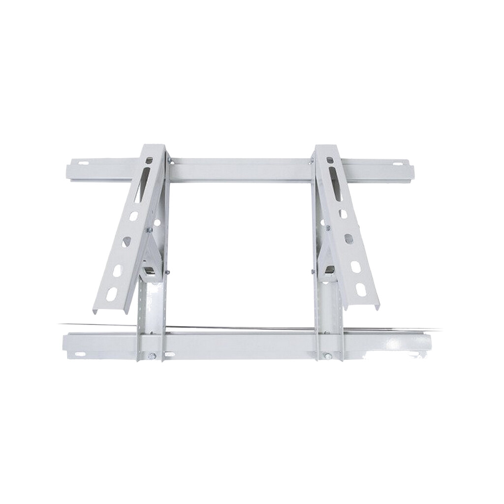

Ich habe meine beiden Split-AGs genau mit diesen Haltern an der Wand hängen. Trotz Gummipuffer, Schwingungsdämpfer etc. hört man sie drin doch schon sehr deutlich in dem betroffenen Raum….
Ich würde sie auf den Boden stellen wenn’s geht.

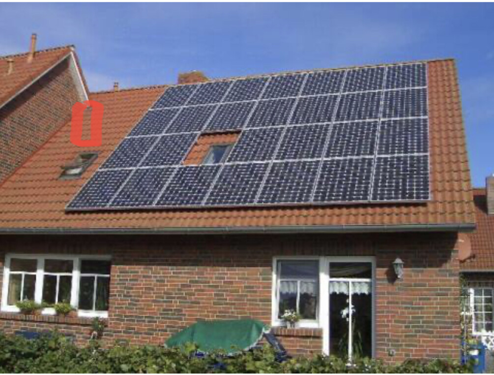

Wie ist den die Einbausituation? Wo steht die WP, wo der WW Speicher, Welche Stockwerke sind zu versorgen? Wechle Leistungslängen sind notwendg?
Das klingt so, als ob die die WP auf den Boden stellst, aber nur den Dachboden mit Wärme versorgen willst... wie wird der Dachboden aktuell versorgt...
Du brauchst bei der AiO eben keinen Wasserspeicher, 3 Wegeventil etc. aufbauen, da alles da drin schon fertig ist. Aber eben „nur“ 185L.
Ohne Verbindung zwischen den Geräten geht es aber grundsätzlich nicht. Der Monoblock braucht einen Warmwasserspeicher, und Rohre dorthin, die Splitanlage hat das Innengerät, und benötigt Klimaleitungen dorthin.
Meine Therme und die Anschlüsse sind ungefähr dort wo der rote Kasten eingezeichnet ist
Den Monoblock auf eine Wandhalterung zu setzen verursacht ja nach Erfahrung eines Users hier ziemliche Geräusche im Haus.
Also müsste der Monoblock auf den Fußboden zwischen den Fenstern links und denen rechts.
Bis zu einer Stichstrasse sind es 6m Abstand
Aber bekommt man die Wasserleitungen des Monoblock verlustfrei auf den Dachboden ?
Außen solltest du die Länge der Heizungsrohre so kurz wie irgend möglich halten. In der Regel geht man direkt ins Haus rein bzw. tiefer in den Keller. Keinesfalls von außen bis zum Dach, hab ich zumindest noch nie gesehen und bringt jede Menge Probleme. Wenn das bei dir baulich wirklich nicht anders geht, dann besser eine gesplittete Anlage und kein Monoblock. Bei Kältemittelleitungen ist es kein großes Problem, die über längere Strecken außen laufen zu lassen.
Dann nimm doch ein Splitgerät und setze es genau da oben mit Dachkonsole auf das Dach...

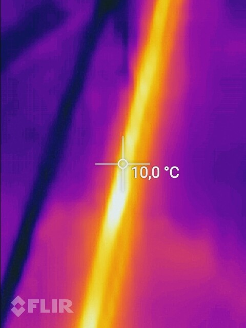

Hast du zufällig lange Kältemittelleitungen im Außenbereich? Es wird zwar immer behauptet, dass es kein Problem ist, mich würden dazu aber mal Temperaturmessungen direkt nach der AE und dann ein paar Meter weiter interessieren. Ich glaube das gibt schon einen Temperaturabfall.
Ich hatte es irgendwann mal durchgerechnet und bin auf 3-5 Watt pro Meter so als Daumenwert Verlust gekommen. Ist noch überschaubar. Wenn längere Strecken außen, könnte man über zusätzliche Isolierung nachdenken.
versuche jetzt eine Kit ADC07 zu bekommen.
Kommt mit Dachkonsole dann direkt über das Innenteil.
Das mit dem Monoblock scheint bei der Ausgangslage eher nicht so optimal.
Ich habe bei meinen Multisplit Anlagen an einer Stelle 11m zu einem IG im Außenbereich verlegt.
Mit der Standardisolierung ist liegt die Erwärmung im Dauerbetrieb bei 2°C AT bei etwa +8°C:
(offener Kabelkanal Kaltdach, man sieht links das Kondenswasserrohr und dass die Geschossdeckendämmung wirkungsvoll, aber bei weitem nicht perfekt ist)
Der Großteil der Energie des Kältemittels steckt im Phasenübergang, anders als bei wassergeführten Systemen.
Wenn man das letzte Prozent rauskitzeln möchte, kann man natürlich die Leitungen nochmal zusätzlich in einem Kabelkanal isolieren.

Aber wenn ich das Aussenteil auf den Boden mit Fundament stelle, dann muss ich trotzdem auf eine Höhe von ca. 8m mit der Kälteleitung. Da ist der Verlust doch auch Hoch.
Was ist denn mit einer Dachkonsole ? Besser als Wandmontage was Geräuschübertragung angeht ?
so etwas zum Beispiel:
https://klivago.de/Rodigas-MT650-Universal-Dachkonsole-140-kg
Dach dürfte nicht besser sein von der Geräuschübertragung. 8-10 Meter Kälteleitung hat nicht sonderlich viel Verluste. Wenn du noch zusätzlich dämmst, dann kannst du die auch noch weiter reduzieren.
Geräusche sind immer so eine Sache. Es kann sein, dass die niemanden stören. Aber wenn du blöde Geräusche hast, wo sich erstmal jemand im Haushalt reinsteigert und nicht schlafen kann, dann hast du ein echtes Problem. Und Geräusche weg zu bekommen, ist mitunter sehr schwierig bis unmöglich. Auch für die Wartung der Anlage ist es auf dem Boden besser.
Dachkonsole finde ich intuitive zielmich abwegig.
Das Teil auf was Schweres zu stellen, was nicht mitschwingt und nur maximal dämfend und so wenig wie möglich mit dem Haus verbunden, ist wohl das beste. Ich höre meine WP nur durch Fenster. Alles andere würde ich nicht ausprobieren. Sowas Schräges wie auf's Dach schon gar nicht.
