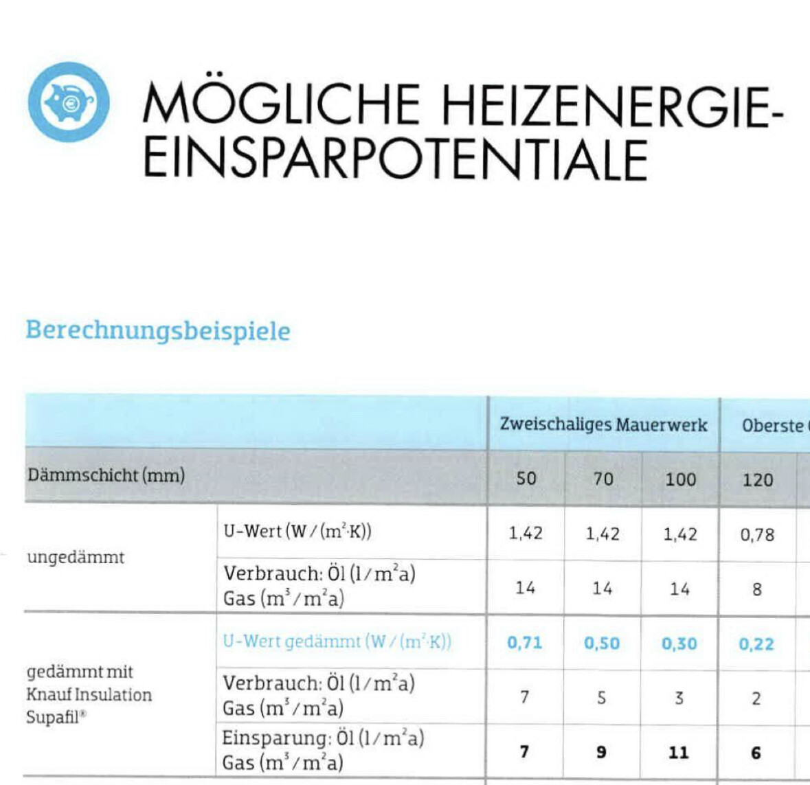

also bei der Heizlastberechnung wäre eine Panasonic Aquarea mit 7KW (die Split Ausführung) zu knapp bemessen.
Die Monoblock WH-MXC09J3E8 mit 9KW überdimensioniert ? Oder ?
Wenn ich jetzt die Hohlschicht einblasen lasse mit diesem Dammstoff:
„Knauf Insulation Supafil® Cavity Wall„
Und dadurch den Wattbrdarf des Hauses veringer ! Laut Broschüre im Anhang ja um einiges :
Würde dann die Split mit 7KW vernünftig und wirtschaftlich effizient laufen ?
Oder lieber ohne Hohlraumdämmung die Monoblock mit 9KW ?
Was meint ihr ?

Wenn die Werte wirklich so hinkommen und du wenig Glasflächen hast, dann würde ich mal vorsichtig davon ausgehen, dass du deine Heizlast auf 2/3 reduzierst. Dann dürfte die 7 kW reichen.

die kalkulierung 'sie verbauchen dann XY liter öl' würde ich so wie sie ist in die tonne treten, weil, die kennen deine heizgewohnheiten und dein haus nicht.
die angaben zum u-wert, da würde ich vom bestenfalls mittleren wert ausgehen, selbst wenn du 100mm luftschicht hast, gehe ich nicht davon aus, das da nicht mörtelreste usw in der luftschicht sind. also kann man bei einer wand mit 100mm luftschicht von bestenfalls real 70mm luftschicht die sich füllen lässt ausgehen.
wer schonmal so ein mauerwerk abgebaut/eröffnet hat, hat gesehen wieviel gekleckse etc da gerne in der luftschicht rumliegt.
also müsstest du jetzt dein haus nehmen, also die daten davon, ausrechnen wasfür wände du original hast, fläche und dicke, etc, und dir berechnen was dann zusätzlich die dämmung tatsächlich bringt.
hint:
die 1,42 u-wert eines 'normalen mauerkwerks mit luftschicht' sind ordentlich hochangesetzt.
wenn man die luftschicht gegen
ubakus.de zb sagt bei 11,5cm vollziegel-vor-mauerwerk mit 70mm luftschicht und 24cm kalksandsteinmauer: u-wert von ca 1,1 w/m²k
wenn man da dann die luftschicht mit 50mm knauf isofloc pearl (EPS) füllt und 20mm luftschicht drin behält, hat der selbe wandaufbau wie vorher dann u-wert von 0,423w/m²k.
das ist schonmal nicht schlecht, und vorsichtig gerechnet also nicht optimiert wie im labor unter optimalsten bedingungen :-)
