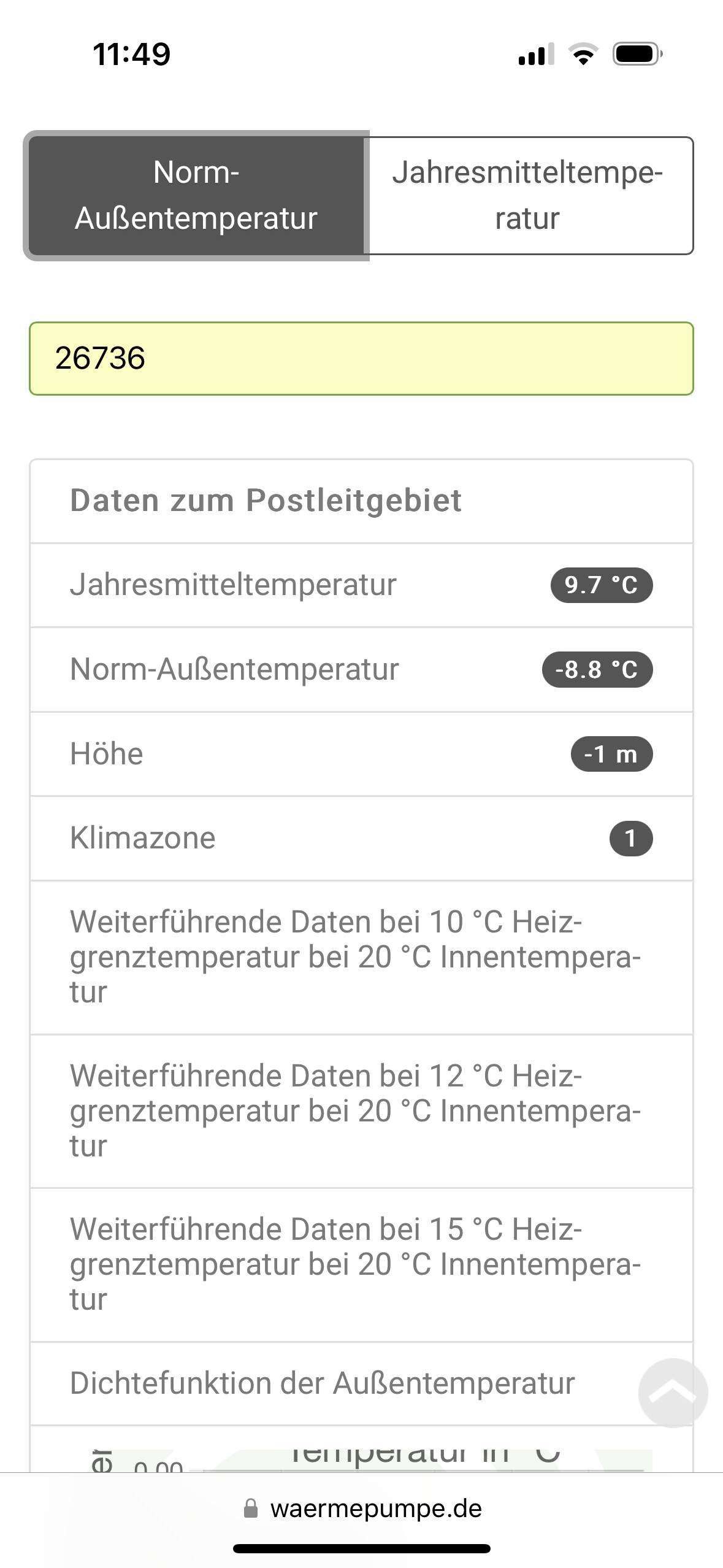

Laut Klimakarte sind bei mir diese Daten:

Es ist auch die Frage, was dein Plan und deine Vorstellung ist. Musst du bei -10 Grad noch 21 Grad haben in jedem Raum? Müssen auch bei -10 Grad noch alle Räume geheizt werden? Willst du die Heizkörper wechseln, um die 40/30 nach Heizlastberechnung zu erfüllen?
Tendenziell ist es so, dass die Fachbetriebe gnadenlos überdimensionieren und das kostet eine Menge Effizienz. Insofern finde ich es auch sinnig, lieber an die untere Grenze zu gehen und bei den 2-6 kalten Tagen mal keine 21 Grad zu haben. Wenn sie denn überhaupt kommen, so kalte Tage.
